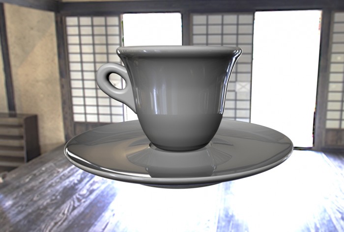

Scusate ragazzi, ho cercato qualcosa ma anche se ho trovato argomenti che sfiorano il mio quesito, non ho trovato quel che cercavo.
Sono un principiante, quindi la domanda potrà sembrare sciocca, ad ogni modo, spiego prima il mio problema.
Ho inserito una immagine hdri nell'elemento cielo, per ottenere dei riflessi che creino una immagine fotorealistica.
So che si può impostare in modo da ottene i riflessi sul mio ggetto senza però vedere l'immagine hdri sul fondo. Il problema è che non so farlo....
Vi posto il risultato che ottengo.... Help :(
Come si elimina quell'immagine dallo sfondo?
Grazie

vai sull oggetto cielo,clicchi col destro>cinema 4d tag>compositing e togli la spunta a visibile alla camera

FiLiPpO92 ha scritto:vai sull oggetto cielo,clicchi col destro>cinema 4d tag>compositing e togli la spunta a visibile alla camera
Cavolo mi vergogno per la banalità dell'operazione.
Ad ogni modo grazie mille per la risposta e per la velocità. :)
