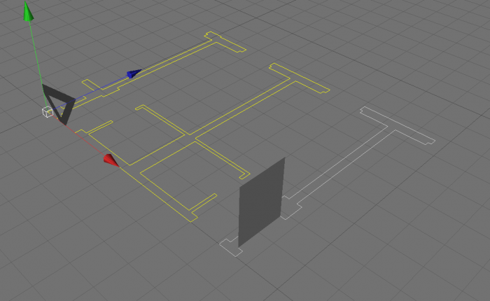

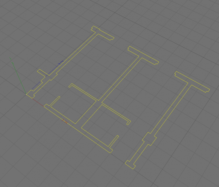

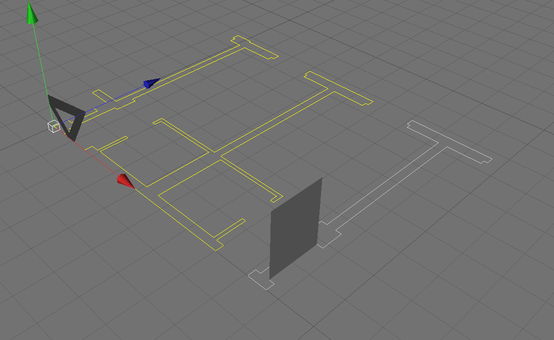

Quindi ho provato a selezionare le linee di un muro, creo una estrusione NURBS.

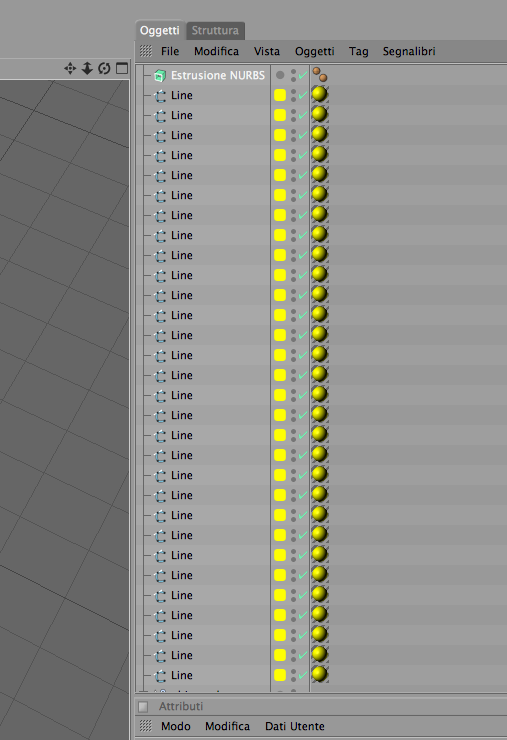

Prendo tutte le linee e le inserisco nella Estrusione Nurbs. mi estrude una sola linea per volta.
Ho provato a fare 3 spline da cinema, le inserisco dentro alla Estrusione Nurbs, e fa la stessa cosa.
Quindi vuol dire che per ogni estrusione Nurbs posso estrudere una sola entità?
Allego qualche shot del video, se non sono stato chiaro.

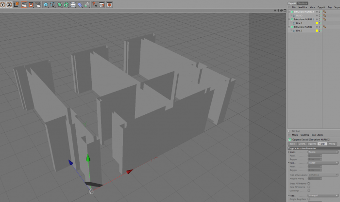

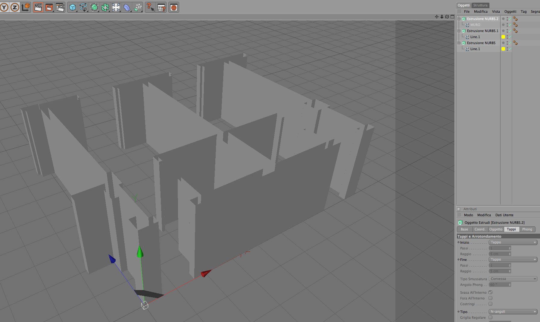

Sono riuscito a sollevare i miei muri, ora vedo che sono tutti aperti, vorrei chiuderli sia sopra che sotto, l' importante sarebbe sopra. Ho provato con i tappi ma non li fa.

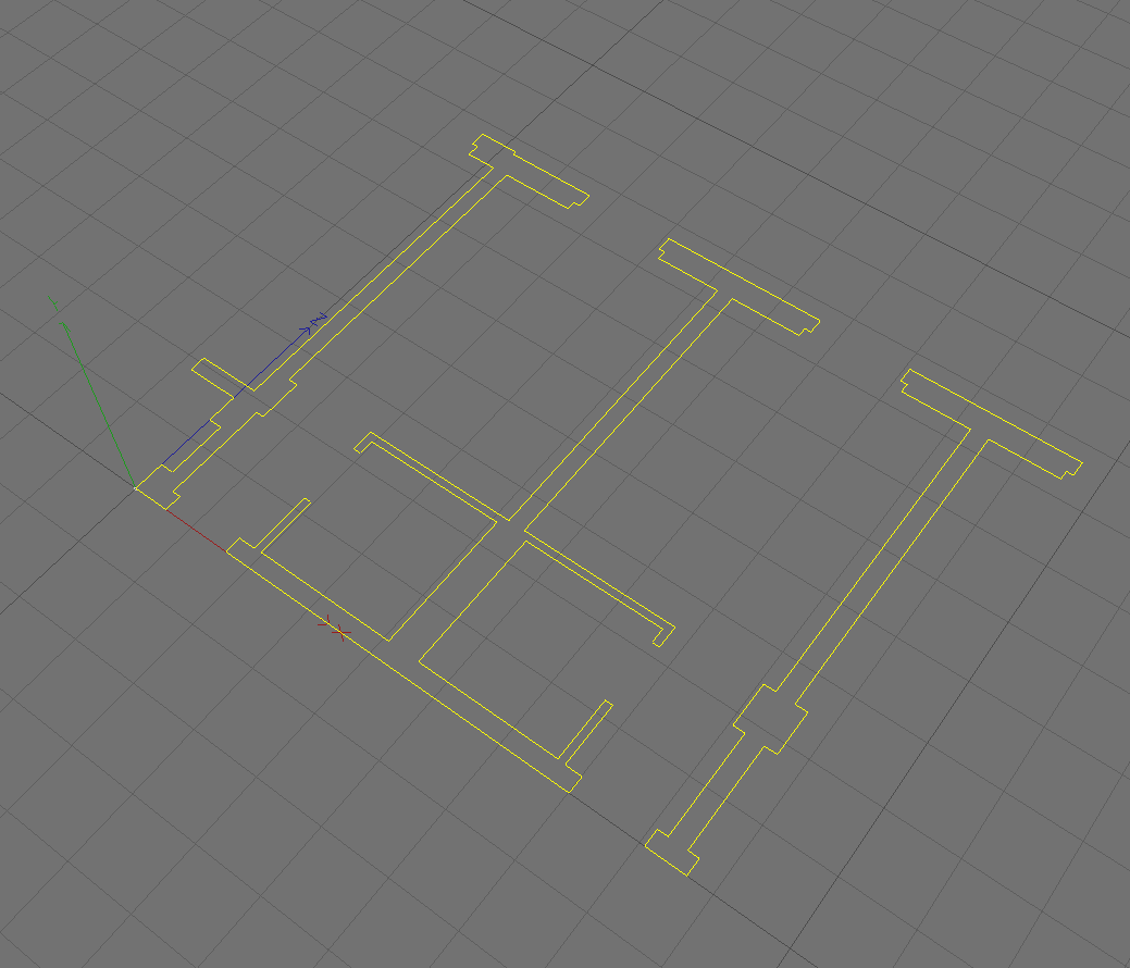

Non sò stò valutando tante alternative. Vedi in Autocad è facile estrudere delle polilinee, come queste, ma devono essere perfettamente chiuse. I file spesso arrivano da studi che fanno solo lo studio ingegneristico e non si preoccupano, di questo aspetto per cui ti ritrovi a dover lavorare una settimana per pulire e sistemare le linee. Cinema è molto meno schizzinoso ho visto, però se poi mi dà altri problemi a quel punto non parto neanche.

questo perché i segmenti sono tutti spezzati e non continui. la cosa più veloce in questi casi può essere rendere il tutto editabile, lanciare il comando Ottimizza[per pulire la mesh], inserire un poligono di giunzione tra la faccia interna e quella esterna della parete e usare il comando "chiudi buco". più facile a farsi che a dirsi.vorrei chiuderli sia sopra che sotto, l' importante sarebbe sopra. Ho provato con i tappi ma non li fa.
