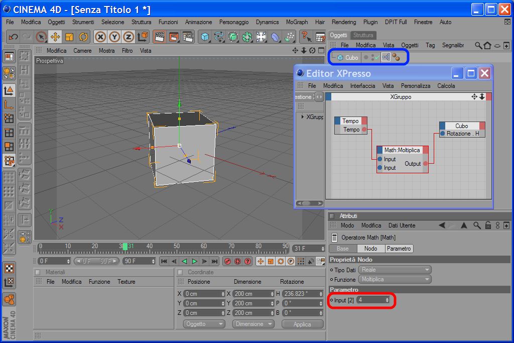

Per questo tipo di cose potresti provare anche con XPresso, basta veramente poco: un nodo time (che conta il tempo), un nodo matematico in modalità moltiplicazione (per velocizzare la rotazione) e il tuo oggetto.
In questo modo la tua rotazione sarà sempre costante e potrai allungarla o accorciarla senza ogni volta modificare la timeline.
Prova se vuoi, ciao :D

:) Concordo con Mrmoose 8-)
Mooolto più rapido e veloce, amo Xpresso :idea:
