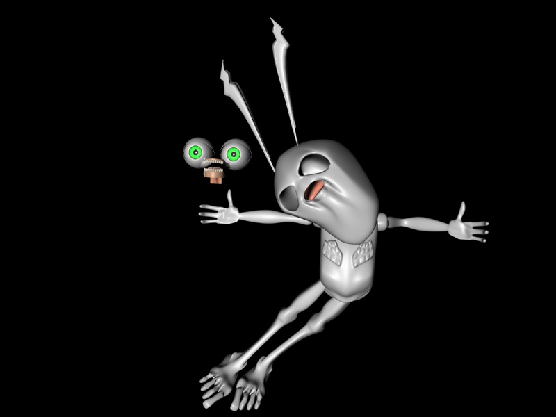

Salve a tutti,sono alle prese con la mia prima modellazione/animazione, :-_-
per ora sono alle prese con i controlli,ma purtroppo ho riscontrato un problema,
vorrei chiedere a chi ha già avuto esperienza con rigging e animazione di characters,
come fare a costringere gli organi interni del volto (riggato) a seguire quest ultimo,
e non rimanere nel punto iniziale dopo aver spostato il personaggio(riggato) in un punto secondario.
Ho provato con il tag personaggio -> limita -> genitore,spuntando "posizione" e "rotazione" ma quando la testa si piega,
o gira,gli occhi e i denti anche se girano,lo fanno su un immaginario asse parallelo,
uscendo così,fuori dalla testa,spero di essermi spiegato

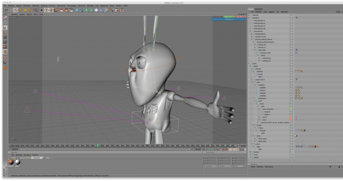

Allega uno screen della tua finestra Oggetti, cosi' da poter visualizzare eventuali gerarchie non prese in considerazione!
Potresti risolvere semplicemnte estendendo lo skinning relativo alle ossa della testa anche a tutti quei poligoni!

(uso la versione c4d r11)
Ho provato con "vincola" a collegare qualche giuntura che attraversa il volto ai vari organi interni ma non è andata bene.
questo è lo screen

Ciao.
Nel secondo screenshot(dove si vede la gerarchia degli oggetti) noto che il Tag limita è fissato sull'oggetto "organi inteni", io proverei a creare un Tag per ogni parte interessata, ad esempio uno per l'Hypernurbs delle palapebre, uno per gli occhi, uno per la lingua e uno per i denti, poi, come hai fatto te...
Holyangel27 ha scritto:...> genitore,spuntando "posizione" e "rotazione"...
e nello spazio "Target"(io uso la versione inglese, non so come si chiami in italiano) trascini la joint della testa. A questo punto tutto dovrebbe essere collegato in maniera corretta. Facci sapere.

Ciao Koseidon
ti ringrazio per il suggerimento :55
ho risolto seguendo il tuo consiglio,ma smanettando ho notato che per riuscire in questa impresa doveva essere selezionato anche "mantieni originale" in offset negli attributi di parentela,per l apertura della bocca ho usato precedentemente il tag morph,
quindi adesso mi tocca trovare uno stratagemma per muovere su e giu i denti inferiori,nel momento in cui la bocca si apra attraverso il tag morph,magari smanetterò usando Xpresso. :-_-
