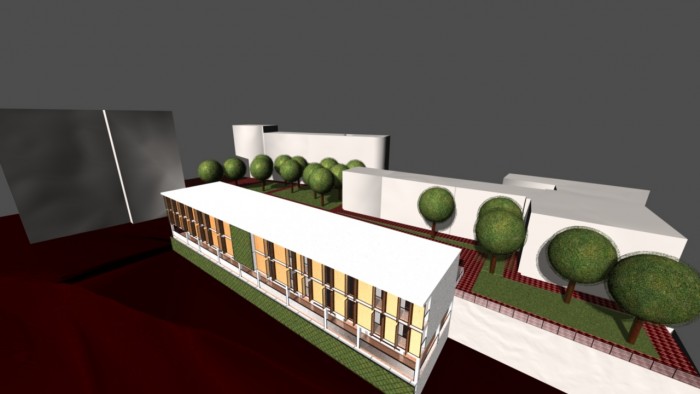

planner
Messaggi: 64
Iscritto il: mer set 29, 2010 2:00 pm
Re: inserire PAESAGGIO in cinema4d
Messaggio da planner »
ecco, ho provato ad inserire lo sfondo come oggetto ma non riesco trovare la proporzione dello sfondo. sapresti darmi dei consigli su come migliorare? ti ringrazio per pazienza e cortesia!!

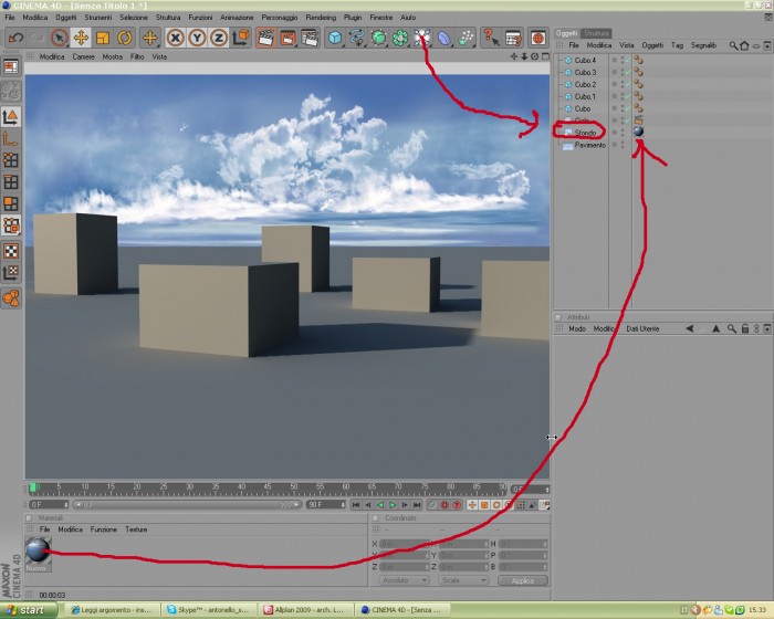

arcnello
Messaggi: 3235
Località: riviera di ponente
Messaggio da arcnello »
ti allego un esempio
crei uno sfondo nella tua scena
nuovo materiale dove nel canale colore inserisci una tua foto (in questo caso nuvole)
applichi il materiale allo sfondo
ed il gioco è fatto
ricorda che, se non vuoi deformare il tuo sfondo nel render nei settaggi di render -output- l'uscita dovrà avere le stesse dimensioni, o in proporzione della foto che inserici
ciao________
