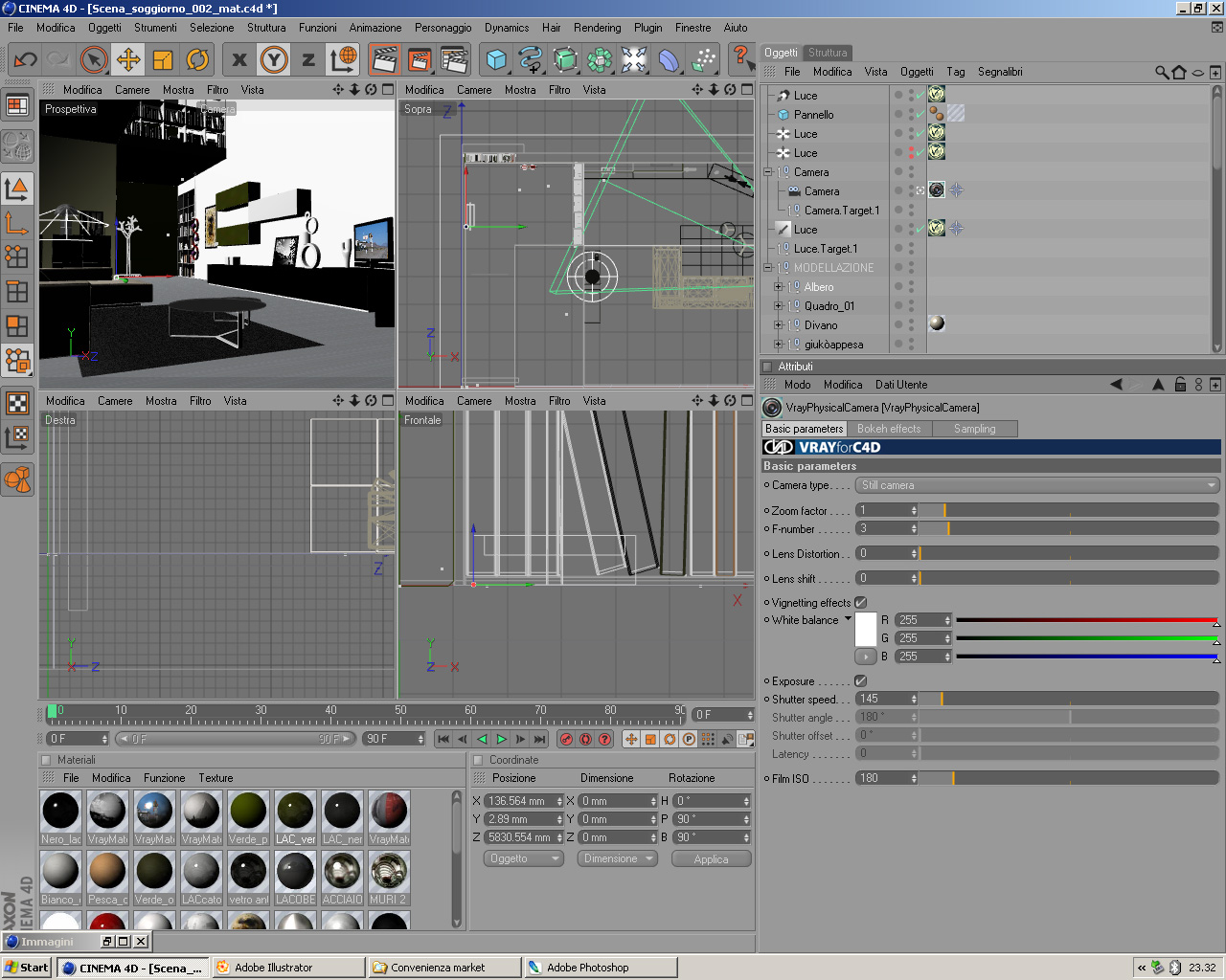

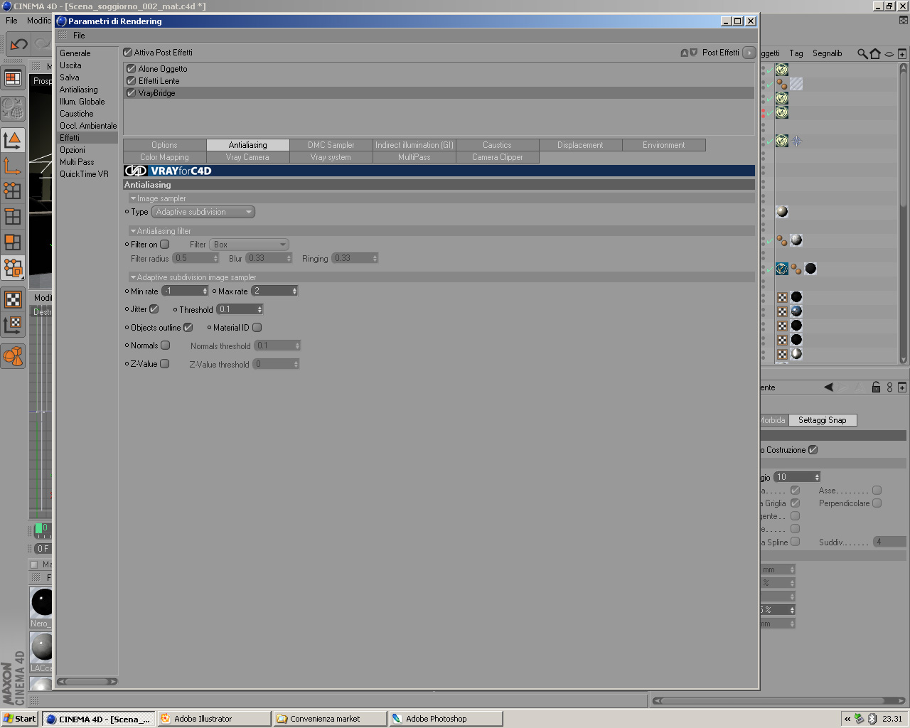

Buongiorno a tutti vi posto il mio primo rendering interno che dovrebbe essere poi inserito in una brochure (se ne esce una cosa di qulità ovviamente) Data la mia inesperienza trovo che la strada sia buona ma ancora lontana dai lavori che vedo di continuo su questo forum. Ho cercato di seguire un po le varie impostazioni che ho trovati nei vari post....
Basta chiacchiere e vi faccio vedere il primo risultato...

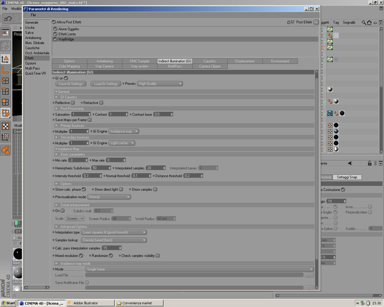

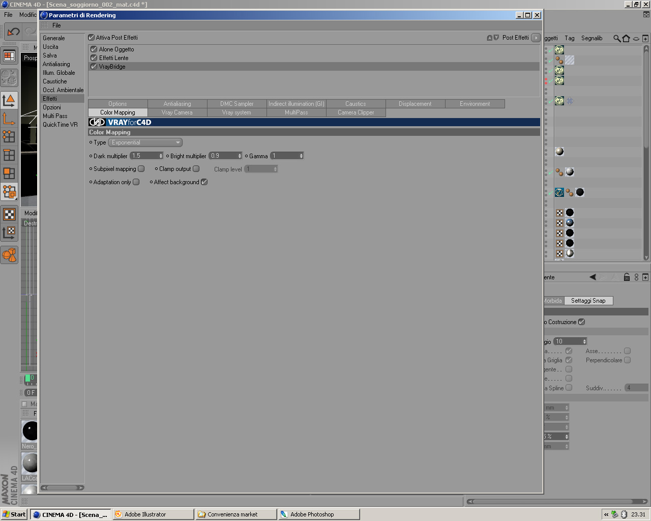

Vi metto anche i vari settaggi nella speranza che qualche anima pia mi dia dei consigli per migliorare....
Grazie anticipatamente... :D

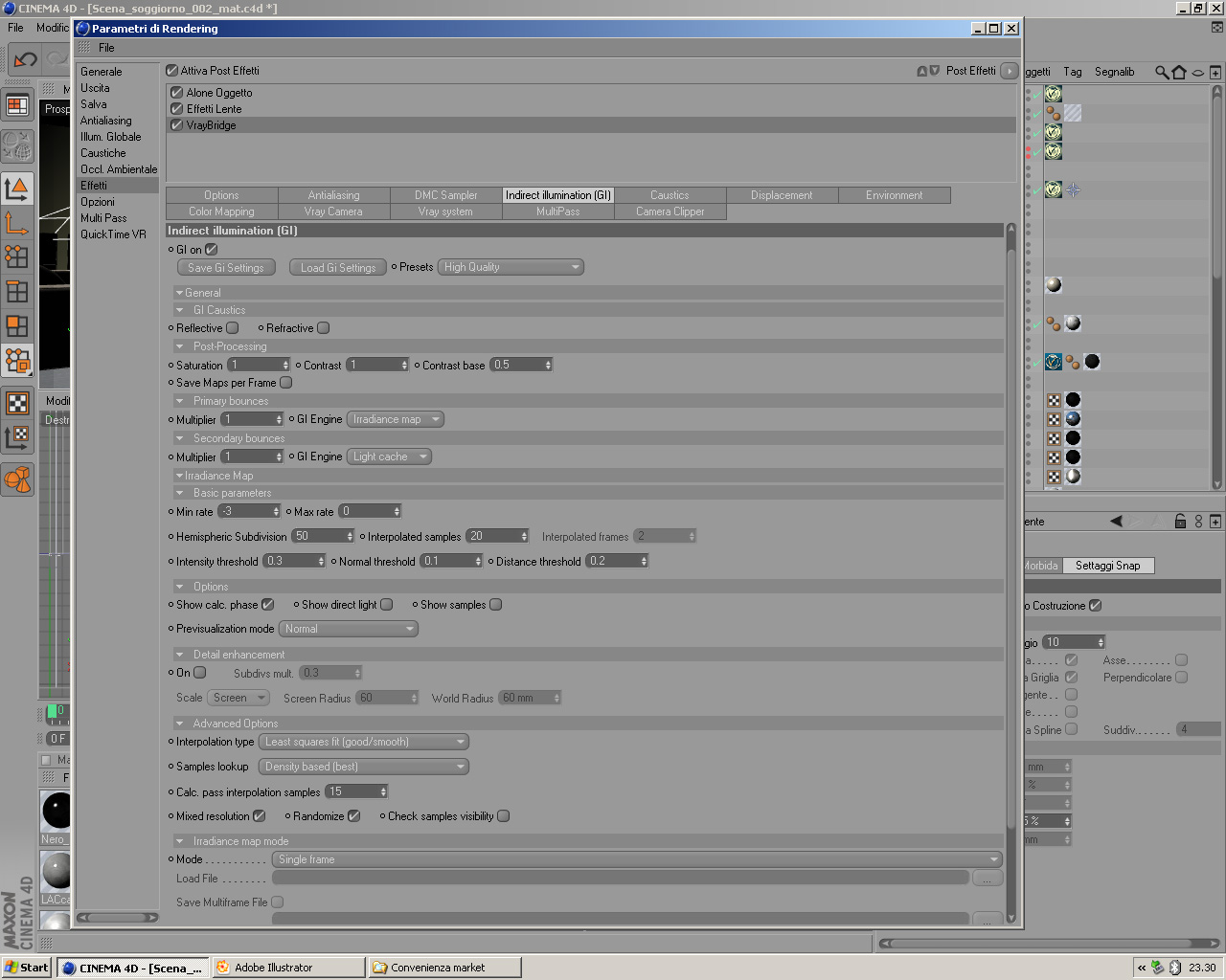

bello, ottimo inizio.
se vuoi togliere le macchie chiare/scure sulla parete verde, devi aumentare i parametri hemisferic subdivision e hinterpolated sample nei parametri dell'irradiance map, prova rispettivamente con 75 e 35.
aumenteranno leggermente (in proporzione alla capacità del tuo pc) i tempi di render, ma dovrebbe risultare il tutto piu pulito.

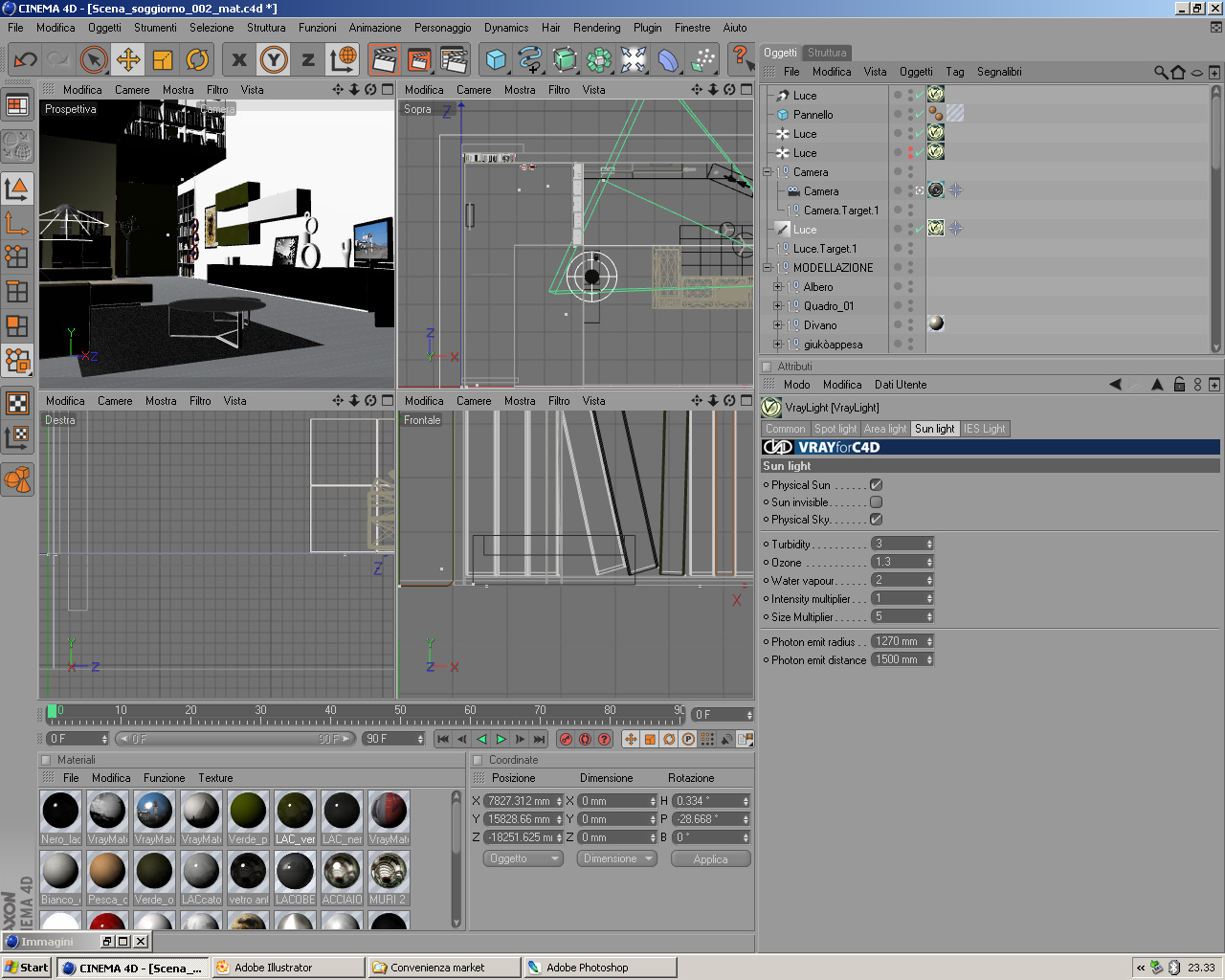

Ho cambiato l'inquadratura così si vede un po' anche la seduta del divano e semvra forse meno plasticoso. Ho modificato l'angolazione della luce infinita per dare un po' più profondità alla stanza e aggiunto una luce area supplementare per illuminare la parete verde di fondo e creare l'ombra dell'appendiabiti.
Le basi del soggiorno sono grigie ma forse erano meglio nere???
La scena forse è generalmente un po scura....

Il parametro della infinity light pero' è in grigetto...
Come faccio ad aumentare di intensità?
Lavoro solamente sulla camera?
Grazie per il supporto
