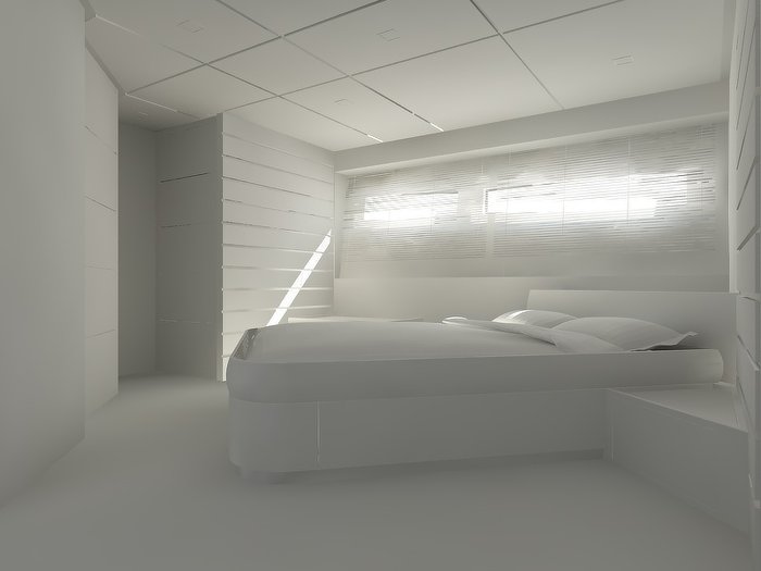

Salve a tutti
chiedo dei consigli per illuminare al meglio questo interno.
Questi i parametri da me utilizzati:
Camera vray zoom factor 1
f-number 5
shutter speed 100
iso 200
Per illuminare ho usato una luce infinita con vray sun e sky con questi parametri
turbidity 2.8
ozone 0.3
water vapour 2
intensity multiplier 2.6
size multiplier 0.6
Nelle aperture ho inserito una luce area con intensity 80
invisible
subdivisions 24
store with irradiance map
Grazie a tutti e buona domenica!

intanto buona domenica anche a te...secondo me è un po piatta,manca un po di scuri,che ci dovrebbero essere sopratutto sotto il letto...no decay ha la spunta?

Ciao Filippo diciamo la decandenza è attiva. non ho spuntato no decay.Devo spuntarla?

Leggi un pò qui (3 post sotto il tuo)................

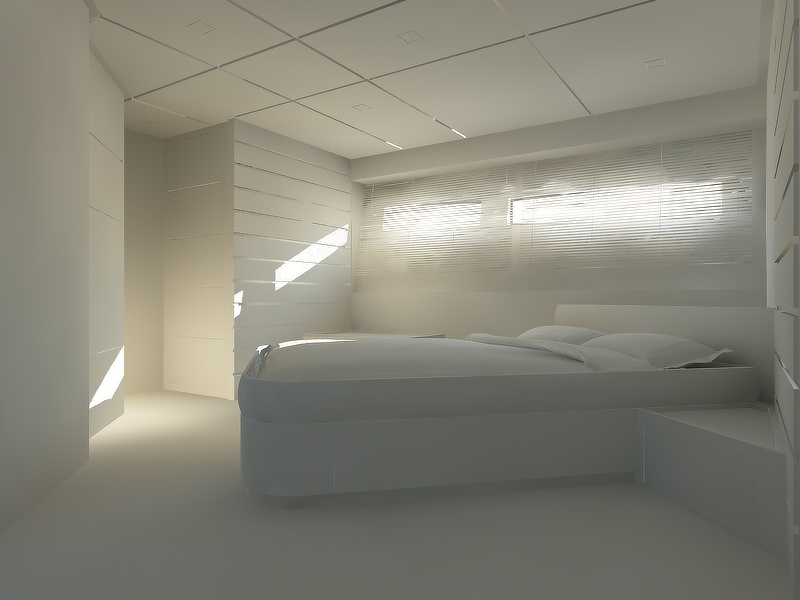

prova con vray sun e sky

vray sun e sky
Cioè? Che significa Vray Sun e Sky?
Poi: secondo me ci sono anche i valori della Physical Camera (perchè non usi la Camera Standard di Cinema? Più facile da impostare......) che non mi convincono: f-number 5 e Shutter Speed a 100 con ISO a 200??
A parte questo io toglierei le veneziane (sono veneziane?) oppure le farei arrotolate e lascerei passare la luce piena senza passarci attraverso..........

62Vampiro ho attivato ad una luce con target di tipo infinito il physical sun e sky con i parametri sopra descritti.
Faccio cmq una prova seguendo i tuoi consigli.

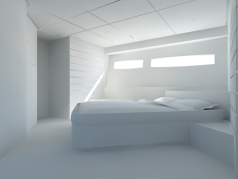

ho tolto le tende, usato la camera stantard, sempre con una luce con target di tipo infinito con physical sun e sky attivato con parametri standard
turbidity 3
ozone 0.35
water vapour 2
intensity multiplier 1
size multiplier 1

Che versione di Vray usi? L'Intensity multiplier andrebbe a 0,1 non 1, che è il valore della Physical Camera di Vray. E il Color Mapping, come lo hai impostato (poi a seconda di che versione di Vray usi)? I parametri di Turbidity, Ozone e Water vapour sono del tutto ininfluenti in una scena d'interni..............

Uso la 1.0821
color mapping exponential dark multiplier 1
bright multiplier 1
gamma 1
con subpixelmapping attivo
