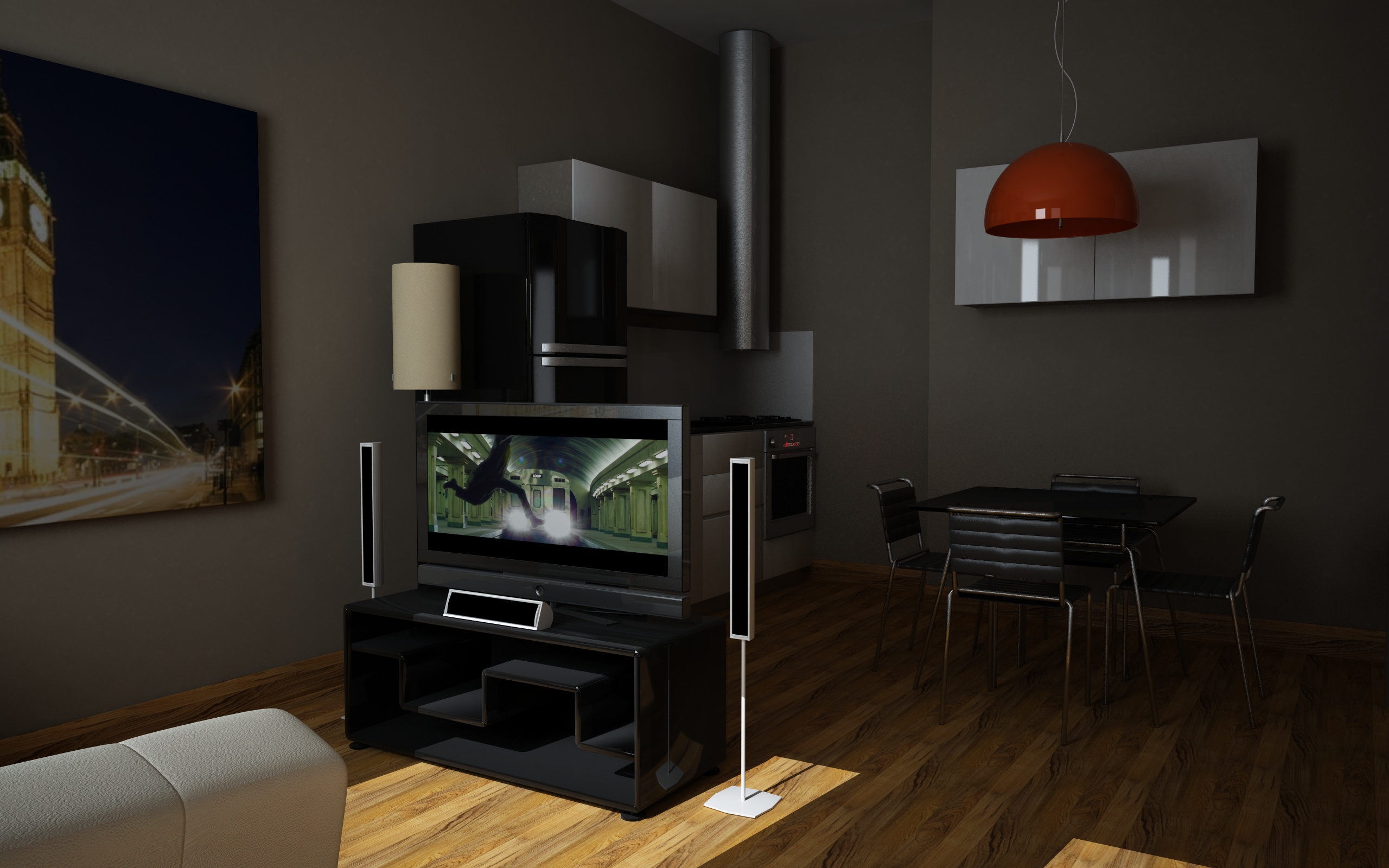

Ciao a tutti
posto il mio primo interno fatto con Vray, sò che c'è da migliorare e appunto per questo chiedo il vostro parere e i vostri consigli. :D

da web_pirate » lun nov 29, 2010 8:12 pm
Posta i parametri di render, le luci che ci hai messo, sennò è difficile aiutarti. Ma intanto ti dico che si nota troppo la ripetizione della texture del pavimento.

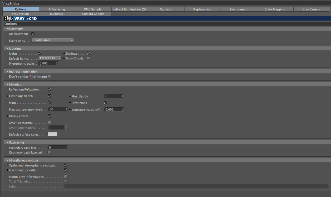

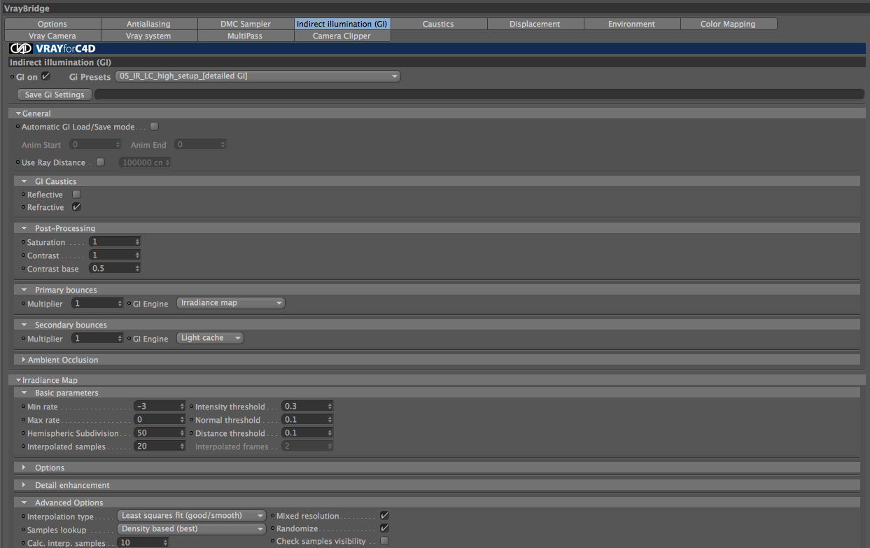

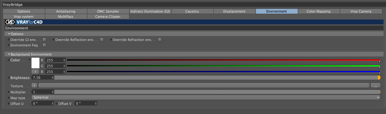

da corian22 » lun nov 29, 2010 8:55 pm
come luci ci sono:
- luce infinita intensity 6.9
- luce area sulla finestra intensity 48
