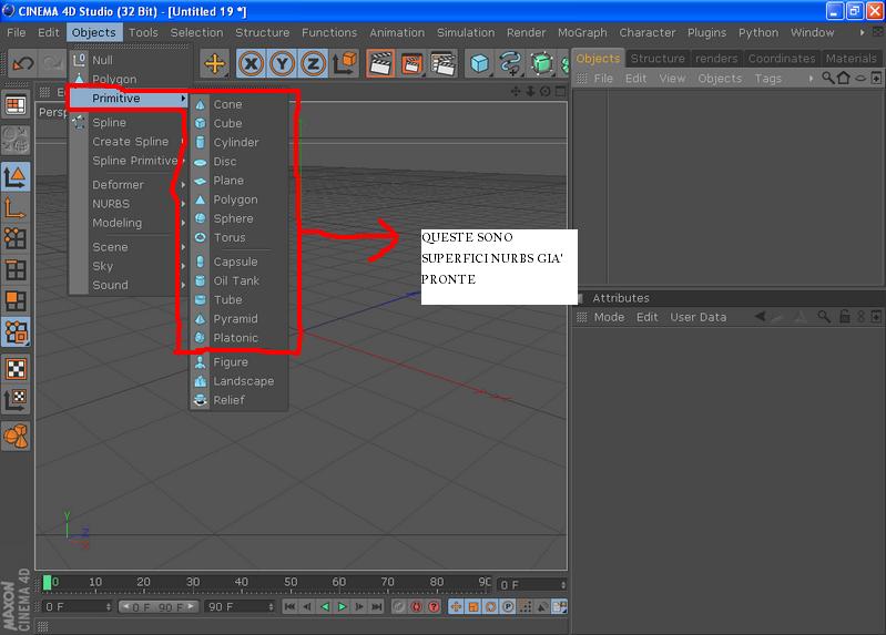

Puoi farlo in tutti e due i modi: o utilizzando le Primitives (oggetti NURBS già fatti), oppure realizzando il profilo con una Spline e utilizzando i tools di rotazione (Lathe NURBS), oppure di estrusione (Extrude NURBS) ecc....ecc.....O forse basta creare un profilo in nurbs e poi ruotarlo?
E' ovvio che se devo modellare un vaso, questo non c'è tra gli oggetti NURBS-base, percui in Vista Frontale ne disegnerò il profilo e poi inserirò il profilo Spline in una Lathe NURBS (rotazione).
E questo vale sia per Cinema che per Maya e per tutti i software di 3D: proprio tutti.

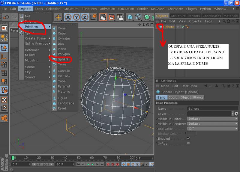

E' il contrario: ci sono le figure NURBS (Primitives) non le poligonali. Le figure NURBS in Cinema puoi crearle in due modi: o "pescandole" dall'apposito menù, oppure "disegnarle" con il profilo e utilizzando i tools NURBS. Ma sempre NURBS sono. Poi puoi trasformarle in poligonali se vuoi.in Cinema 4D, se non erro, le figure poligonali ci sono, quelle nurbs te le devi creare a mano, sbaglio?

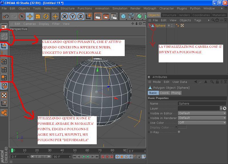

Per visualizzare meglio la cosa ti ho preparato 3 immagini: credo siano meglio che non una lunga spiegazione.
Se hai ancora dubbi, chiedi pure.............

Mi rimane solo un dubbio, se creo una sfera in Cinema, quindi una nurbs, e poi la rendo poligonale, la modifico, posso poi ritrasformarla in nurbs?
E ancora, come dicevo prima, il professore ci aveva mostrato su Maya cosa accade deformando una sfera nurbs ed una poligonale, per capirci aveva creato una sorta di "naso" alla sfera nurbs tirando un lato verso l'esterno, ecco, su Cinema é possibile, e se si come, deformare la sfera nurbs che creiamo senza prima renderla poligonale?
Detto questo ti saluto e ti ringrazio per la pazienza infinita e per le dritte nonché per lo sbattimento degli screenshots, stai comunque tranquillo, l'avevo chiaramente capito che le tue tirate d'orecchi erano benevole.

No, cioè sì........ :D :DMi rimane solo un dubbio, se creo una sfera in Cinema, quindi una nurbs, e poi la rendo poligonale, la modifico, posso poi ritrasformarla in nurbs?
Mi spiego: purtroppo Cinema, a differenza di Maya, non ha una funzione per far tornare la sfera come NURBS. Si può fare annullando le azioni (i "freccioni" curvi in alto a sinistra), mentre Maya ha un'apposita voce di un menù: Make NURBS to Polygon e Make Polygons to NURBS (o qualcosa del genere: adesso non ho Maya sottomano. Stò scrivendo con il portatile dove non ho Maya)
In Cinema puoi farlo solo dopo aver reso la sfera poligonale. Mentre è NURBS no.per capirci aveva creato una sorta di "naso" alla sfera nurbs tirando un lato verso l'esterno, ecco, su Cinema é possibile, e se si come, deformare la sfera nurbs che creiamo senza prima renderla poligonale?
