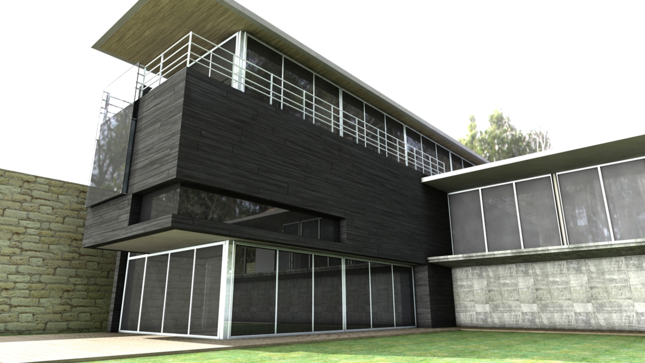

migliorare il rendering titolo modificato (un aiuto grazie)
il progetto è notissimo, e chiedo solo qualche aiuto per migliorare. grazie
illuminazione: luce infinita 100% ombre area e hdri,
setting: GI: 100 antiliasing: migliore illuminazione globale:standard
60
1/1
3
150
20
100
Re: un aiuto grazie!
Prova a usare solo l'hdr per vederne il contributo o se vuoi affiancarla alla luce controlla che provenga dalla stessa direzione. Sembra che ci sia una luce dal lato camera che illumina innaturalmente la zona in basso a dx. Il cielo sembra sovraesposto.
Conviene comunque fare una prova senza texture per vedere come si distribuisce la GI. Comunque verifica che i puntini rossi siano ben distribuiti sulle superfici e concentrate nei diedri e negli spigoli. Precisione al 60% è bassina, come i campioni e ris. max e forse 3 come prof. diffusione per un'esterno è anche molto.. ma dipende molto dalle situazioni. Poi ci sono i materiali ed il loro comportamento, spesso trascurati ma hanno molta inportanza nel risultato finale.
Saluti!
