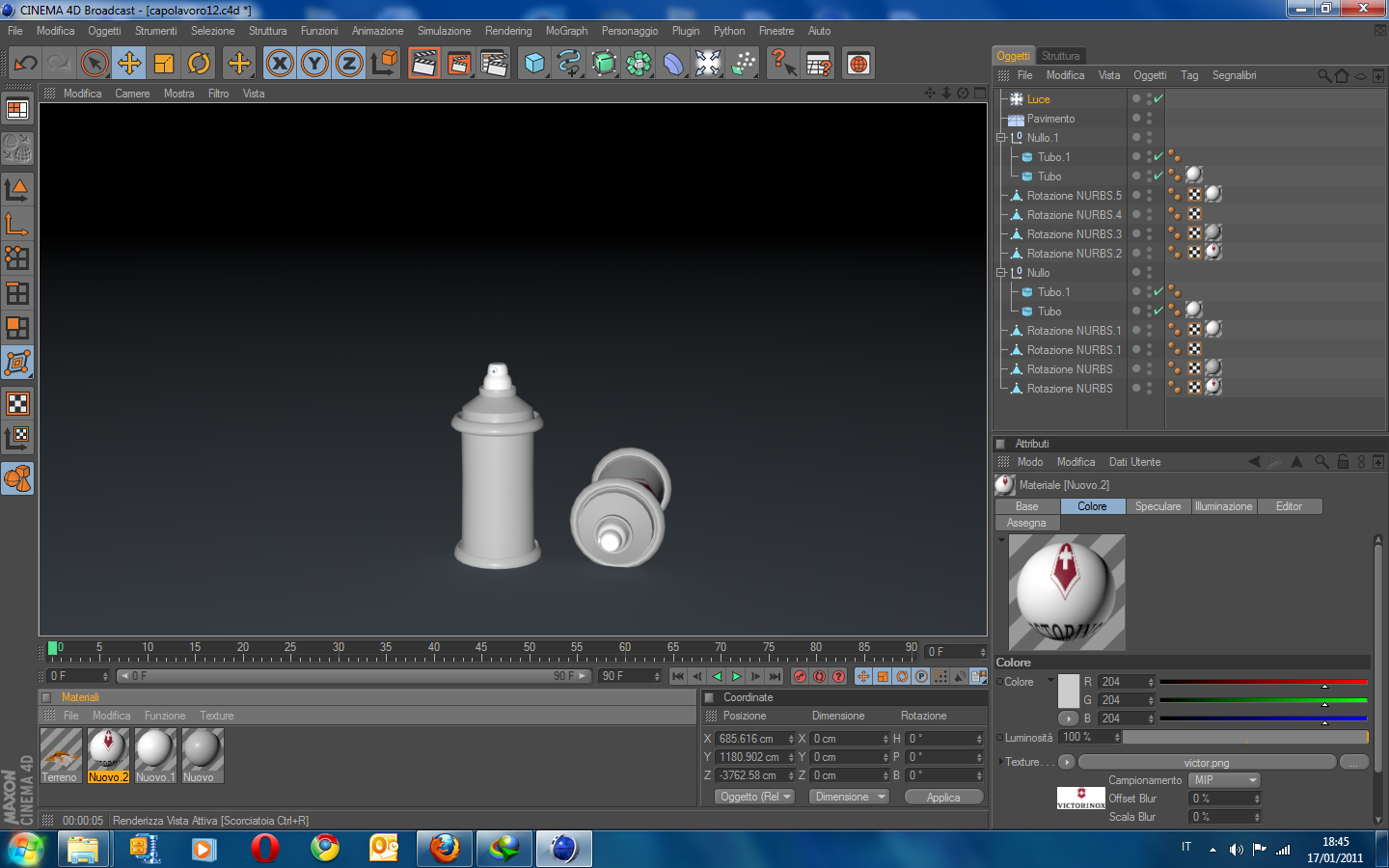

salve a tutti, sono nuovo nell'utilizzare cinema 4d e vorrei chiedervi una cosa.
Dopo che ho finito il lavoro, voglio mettere la luce solare, ma quando l'attivo mi esce tutto nero, cosa devo fare?
ecco la mia situazione:
questa è quando clicco per vedere l'anteprima del rendering
qui è quando metto la luce solare
questo è il mio proggetto.
grazie a tutti per la disponibilità.

il problema in parte l'ho risolto, mettendo un altra luce, ma quando clicco su render l'etichetta della lattina in verticale non si vede.. come faccio?
per il sole ormai mi sono rassegnato. :(

ma che ora hai messo nei parametri della luce solare?

Ciao Victorinox, mi sembra ci siano 2 problemi:
1) controlla l'asse blu: è quella la direzione di illuminazione! Attualmente è ruotata dalla parte opposta rispett al soggetto che vuoi illuminare..
2) in genere non conviene usare un tag sole su una luce area (ho un'altra relase ma l'icona mi sembra quella). Usa magari un set di 2 o 3 luci; per un soggetto del genere, sono più controllabili (direzione, distanza, colore, tipo, intensità,..).
Bye! :)

sono riuscito a risolvere con il sole, ma quando ho fatto il rendering, l'immagine della bomboletta verticale non appariva.. qualcuno sa dirmi perchè?

hai verificato il percorso della tex? cioè se fai doppio click sul materiale l'immagine c'è o è nera? se fosse nera vuol dire che ha perso il percorso.

...o pallini rossi o x rosse accanto ai nomi degli oggetti in gestione? (non si sà mai!).
Comunque facci sapere come hai risolto, potrebbe servire ad altri utenti.

sisi c'è l'immagine!
