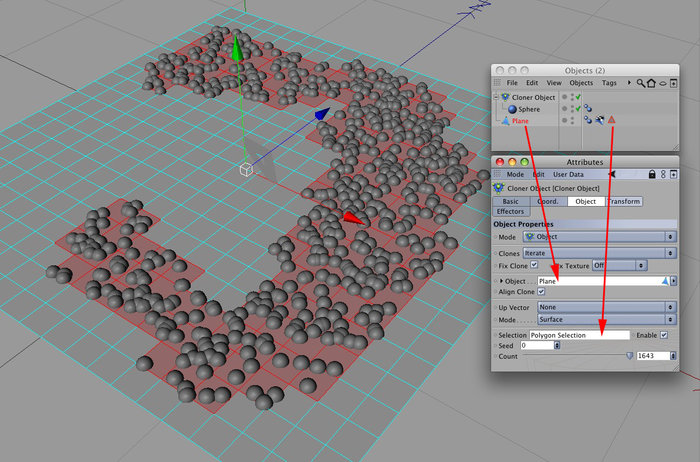

no, non intendevo quello. Mograph può clonare in modalità oggetto su tutta la superficie oppure su una selezione di poligoni che gli dici tu. Ovviamente prima devi crearti la selezione di poligoni e registrarla. Se fai la selezione di poligoni un pò più piccola e non proprio al bordo col marciapiede dovresti evitare che i cloni appaiano anche li.
