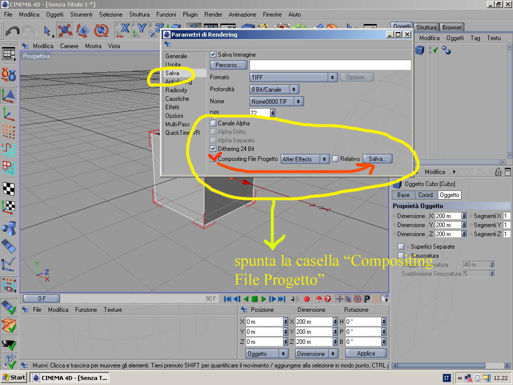

Messaggio da 62VAMPIRO »
Primo quesito: sì in After Effects avrai la stessa animazione prodotta in Cinema.
Secondo quesito: cosa intendi per "cosa si può fare"? Una volta installato il plug-in in After Effects e generato da Cinema il relativo file .aec, quando vai in AE e caricato detto file, verranno riconosciuti gli Oggetti, le Luci e i movimenti della Camera.
Terzo quesito: secondo me non servono molti manuali. Quando esci da Cinema, in Salva, spunta anche la casella relativa alla creazione del file per AE, dà una directory e renderizza. Nella cartella di salvataggio vedrai un file con estensione .aec. Apri AE, Import>File e nel menù a discesa, prima devi aver installato il plug-in, seleziona "Cinema4D (.aec)". Carica il file. Nella finestra Project di AE troverai il file importato. Trascinalo nella Timeline ed il gioco è fatto. Okkio: anche se sottointeso, ricordati di attivare un Layer 3D in AE.

62VAMPIRO
Messaggi: 3807
Non lo trovi tra i plug in, ma proprio in Salva e cioè qui:
