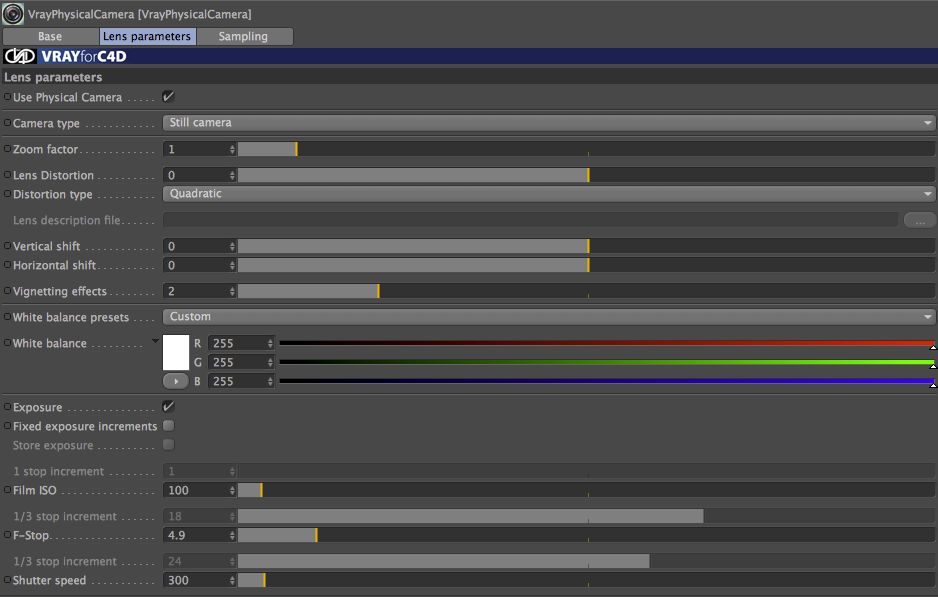

Ho provato a fare i primi materiali e illumnare con Physical Sky e Sun con Phy cam.
Valori impostati come da guida e regolata leggermente la cam.

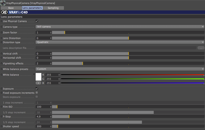

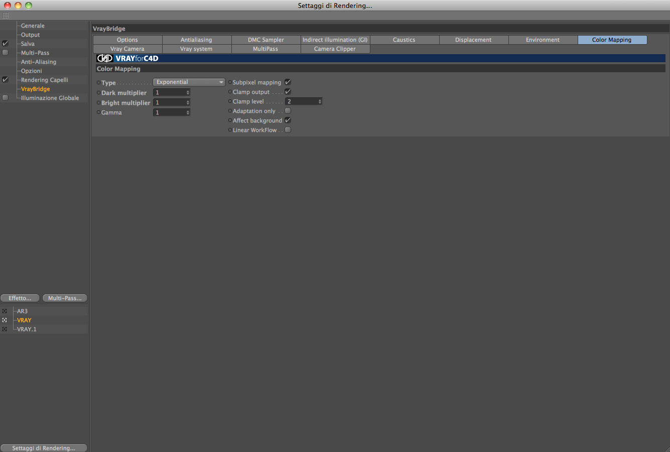

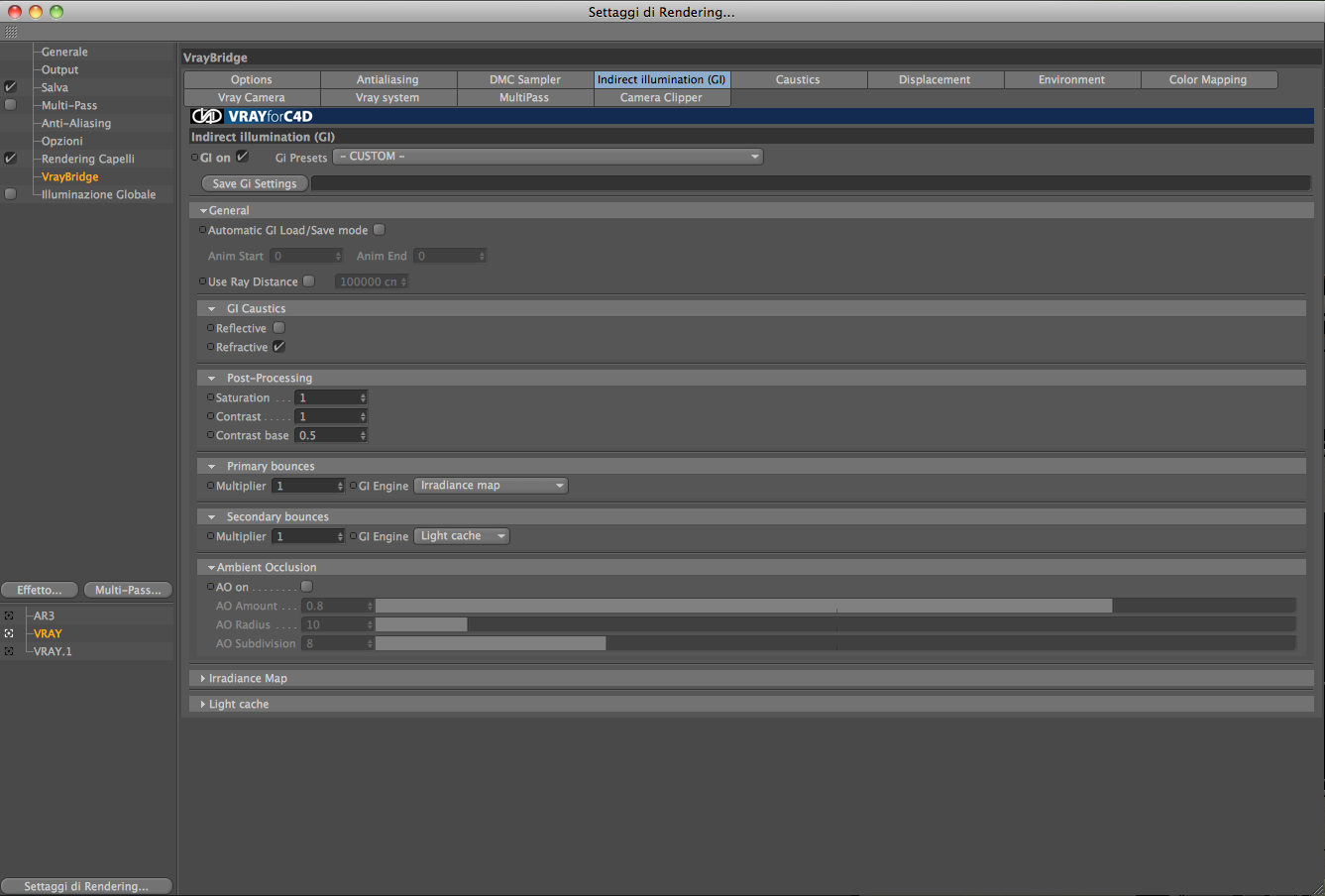

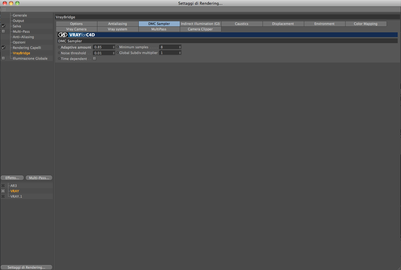

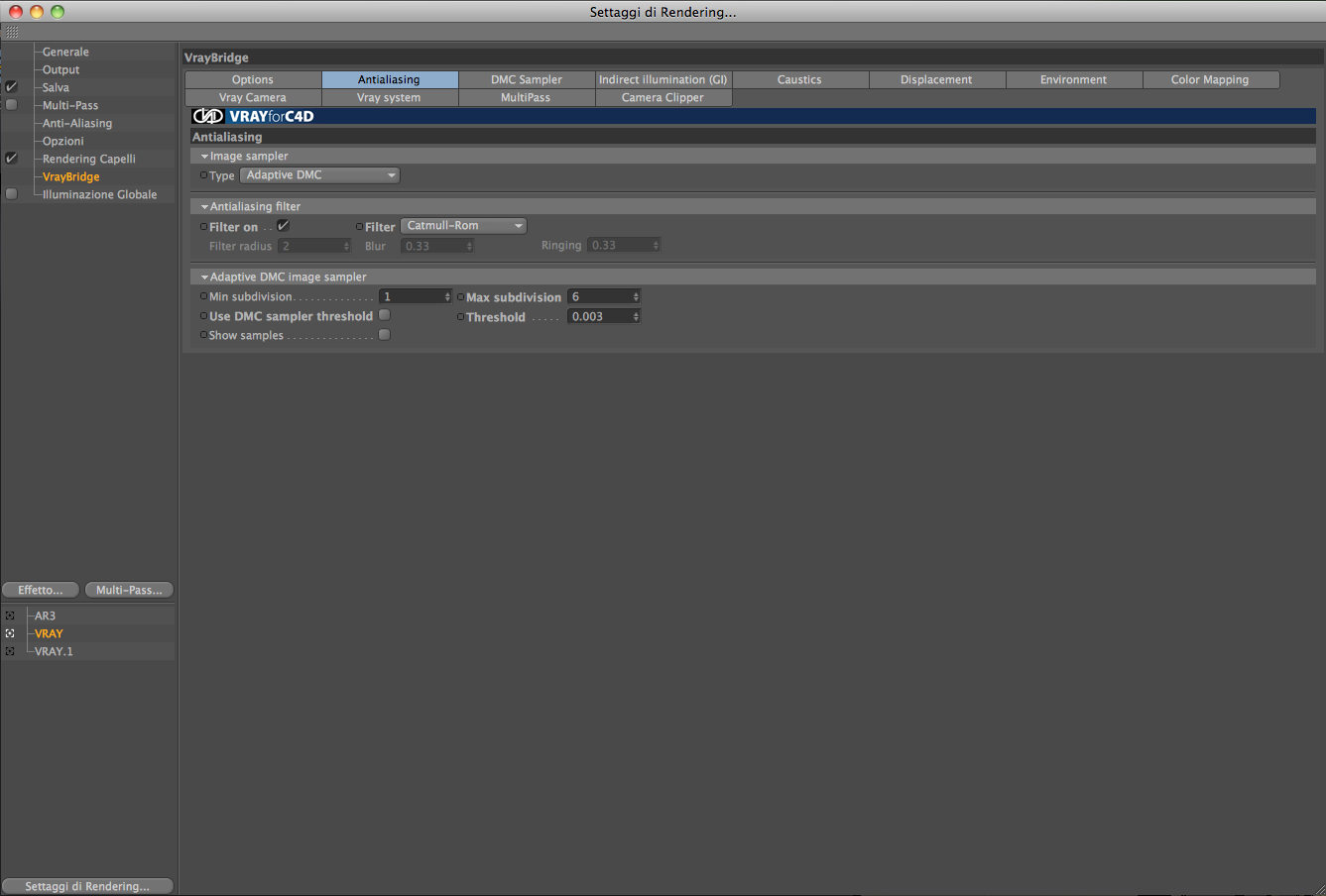

Ciao, eccoti le schermate delle impostazioni.
Adesso sto facendo l'update di cinema (1 giga) e poi vediamo.
Cmq sto lavorando con C4D 12 + VRAY 1.2.5.5.
Il problema ripeto sembra nel numero di poligoni presenti nella scena... tutti i materiali usati sono di vray... altro non saprei... se tolgo dei modelli (anche a caso) il render va, se li rimetto mi crasha.
Attendo cmq info anche sul render e su cosa migliorare... ero abitutao con AR3 ma con VRAY le possibilità di intervento son 5 volte tanto e mi trovo spiazzato...
Intanto grazie per gli aiuti.
