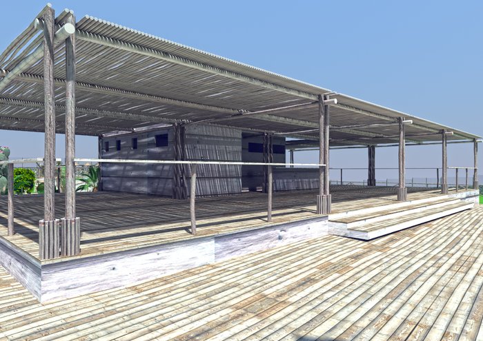

ciao a tutti.
apro oggi un post nel quale spero di potervi far vedere cosa ho progettato: si tratta di un green beach, ovvero un lido attrezzato su una scogliera sul mare. purtroppo il lavoro nn è finito in quanto davvero complesso ma nei prox giorni, dopo le opportune correzioni, posterò altre immagini. nel frattempo posto la prima: questa è in jpeg (1024x724) trasformata da una tiff (4960x3507) a 32 bit. i dati sn:
GLOBAL ILLUMINATION:
- Generale > IR/3/130/100/1
- Cache Irr.>basso/anteprima/peso medio/minima/nessuno/miglioramento dett.>rapp.qual. 25%
OGGETTO CIELO:
- Base>abilitato/cielo/sole
- Cielo>100%/100%/60%/0/2.2/100%/0/30%/10%/100%/cielo fisico
- Sole>100%/50%/0/2.2/100%/100%
>ombre>65%/64%/128%
ORA/DATA/COORDINATE:
- 11.00 AM
- 21/06/2011
- 40°56’N/17°17’E
tralasciando gli errori di modellazione (in fase di correzione) e la ripetizione della texture del pavimento in legno, vorrei concentrarmi sull'illuminazione e in fase successiva, su una leggera post-produzione in photoshop. mi rimetto a voi x critike e suggerimenti. grazie

ciao, intanto cmq bravo!
poi io farei così:
- Generale > IR+QMC/3/100/100/1
- Cache Irr.>MEDIO/MEDIO/quadrati minimi/media/nessuno/debole/miglioramento dett.>rapp.qual. 25%(intanto no)
OGGETTO CIELO:
- Cielo>120%/100%/60%/0/2.2/100%/0/30%/10%/100%/cielo fisico
- Sole>120%/100%/0/2.2/100%/100%
>ombre>65%/64%/128%
- 11.00 AM
- 21/06/2011
- 40°56’N/17°17’E
prova così, non son legge, ma dovrebbe migliorare sopratutto la tendenza all'azzurrino
ciao ciao

ok grazie, correggo gli errori e stasera mando il render.

io invece ti suggerirei di rendere un pò più "disordinati" i legni della copertura. sono tutti della stessa sezione e son tagliati tutti perfettamente alla stessa lunghezza. immagino che debbano avere l'impronta della "capanna" e questo particolare rende tutto un pò più "industriale".
spero di essermi spiegato.
poi farei delle zone di sabbia su quel pavimento in legno. sabbia trasportata sia dagli avventori che dal vento.
comunque buon lavoro :)

@PIERLUIGI:grazie x i suggerimenti puntuali; x quanto riguarda il cannicciato, hai ragione, hanno tutti stessa lunghezza e diametro (questi valori sono di progetto); variare random la lunghezza, anche di poki centimetri, sarebbe stato massacrante (infatti la copertura è composta da centinaia di elementi e ci sn nel progetto generale, tante coperture fatte in questo modo, quindi migliaia di elementi), infatti mi sn concentrato soltanto sulla forma nn perfettamente cilindrica degli elementi, ma abbastanza irregolare (si nota).
x quanto riguarda i dettagli, nn sarebbe male la tua l'idea, ma purtroppo avrai notato che mancano anke gli arredi che probabilmente avrebbero riempito la scena, in quanto, come ti dicevo prima, il progetto è molto vasto e complesso, comprende la struttura principale (l'immagine in questione), gazebi, bagni, piscine, beach volley, parcheggi, percorsi pedonali, e una 40ina fra alberi e vegetazioni autoctone e non (x un totale di varie centinaia), etc.
il tutto dovrebbe essere riassunto in 10 immagini. purtroppo man mano che procedevo nella modellazione, ho notato ke il mio pc è insufficiente a gestire il progetto, e stamattina mi sn accorto ke il render mandato ieri sera, dopo 10 ore di cottura, nn era pronto e c'era quel simpatico messaggio di "memoria insufficiente".
sto valutando di utilizzare qualke renderfarm, anke se i costi sn abbastanza alti; qualkuno conosce renderfarm x cinema 4d?
grazie

non ti saprei aiutare per il tuo problema, ma forse se dividi il file in 3 o 4 più piccoli li riesci a gestire. almeno che tu non debba renderizzare tutta la scena completa.

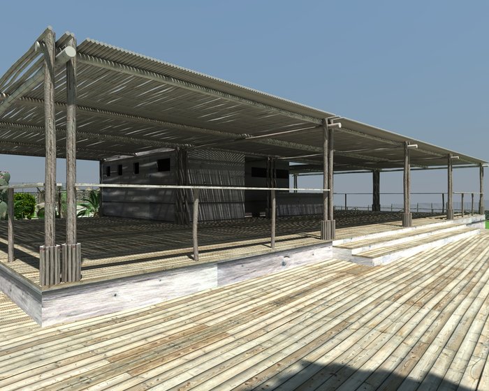

ciao, questa è l'immagine corretta secondo i parametri suggeriti da gabriele. penso sia un buon compromesso.

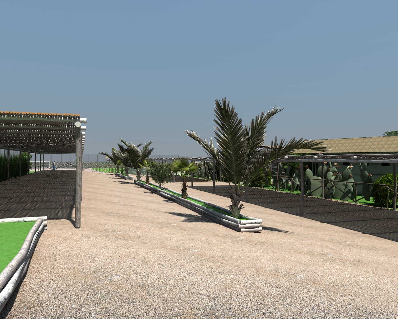

altra immagine (ingresso-parcheggio).

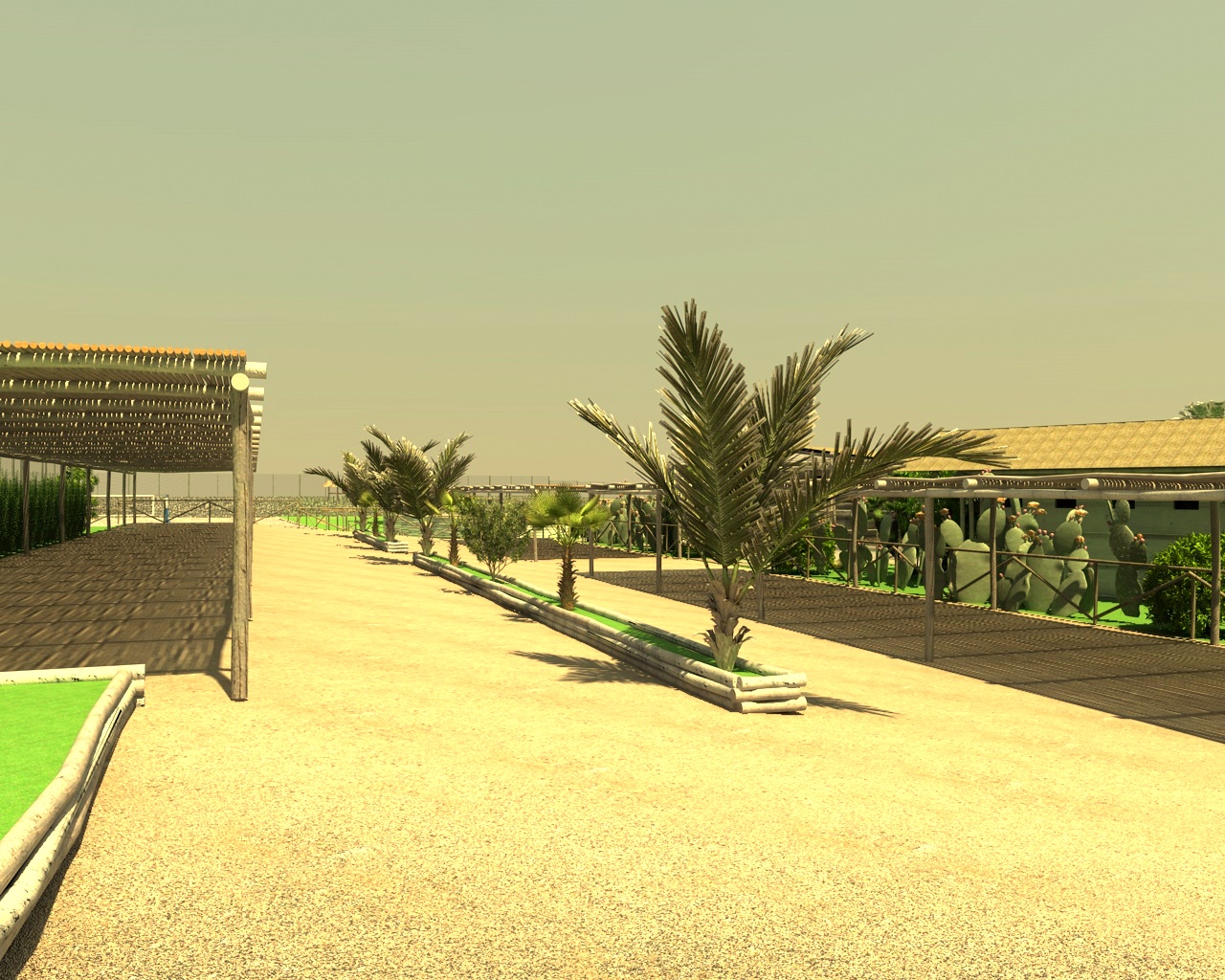

lavoro bello complesso!.
mi son permesso di dare una "scaldata" al file. essendo un luogo di mare e immagino utilizzato prevalentemente nei mesi estivi. nostalgia estiva canaglia :)

sembra una di quelle giornate estive cn vento di libeccio e 40° all'ombra! bello! come sei intevenuto?
