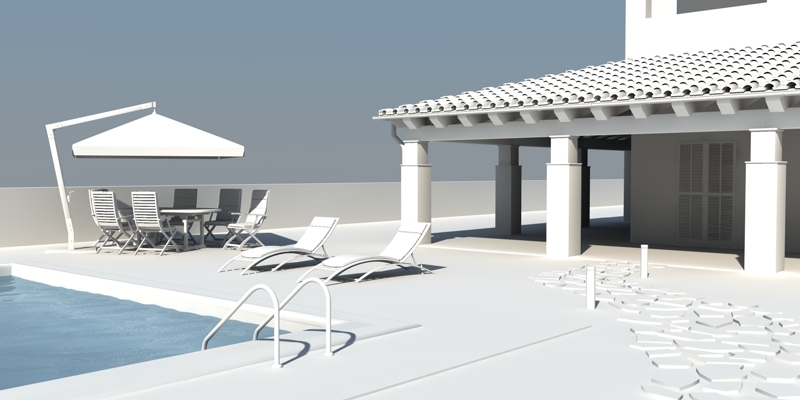

Ciao ragazzi, vi posto il mio primo esterno.
Dato che sono a buon punto con la modellazione (ancora mancano alcune cose) ho deciso di postare il primo test sull'illuminazione. :?
oggetto SKY di default
GI: ho alzato solo "profondità diffusione" a 3 e "Intensità secondaria" a 110 (forse ci vuole un pò più alta).

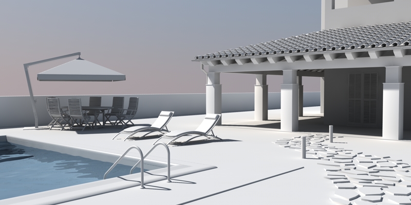

2° test illuminazione:
Luce infinita intensità 70%, clielo (diminuito a 20 la saturazione su genera IG)
IG: parametri modificati diff 3, intens. secondaria 130

ciao sascia, intanto bravo per la modellazione, prova ad usare questi paraemtri
G.I.:
- Generale > IR+QMC/3/100/100/1
- Cache Irr.>MEDIO/MEDIO/quadrati minimi/media/nessuno/debole
SKY:
- Cielo>120%/100%/60%/0/2.2/100%/0/30%/10%/100%/cielo fisico
- Sole>120%/100%/0/2.2/100%/100%
oppure, stessi parametri di IG e
LUCE INFINITA
luce infinita con ombre area a 110% + oggetto cielo con hdri (ovviamente dove c'è il sole nell'immagine hdri deve essere nella stessa posizione della luce infinita come orientamento)
ciao ciao

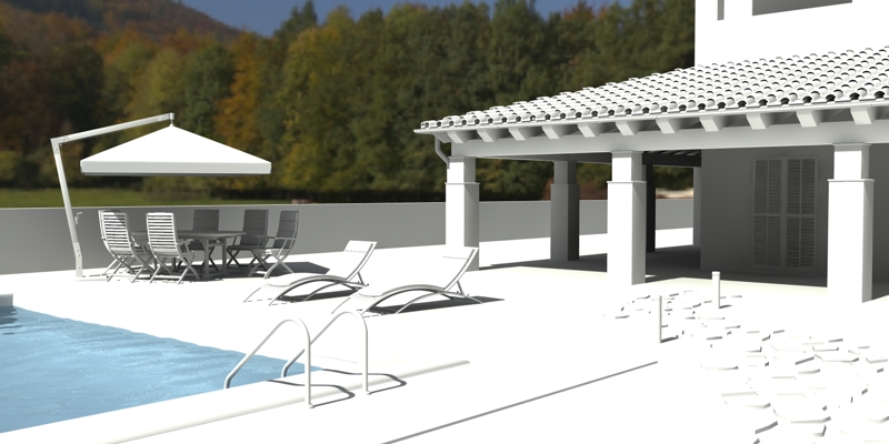

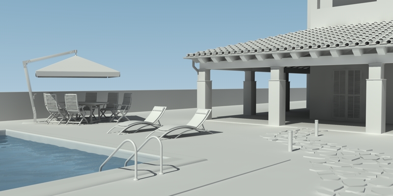

Ho apportato le modifiche suggerite da Gabrile.
Probabilmente ho sbagliato qualcosa, non mi convinono :?
una con SKY ed una con luce infinita

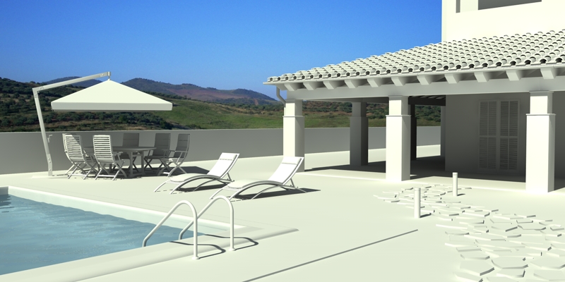

altro test,
sono tornato alla versione luce infinita+cielo, inoltre ho inserito un piano con un 'immagine di sfondo (e gli ho disattivato il genere GI).
Direi che a grandi linee ci sono, o no?

è tendente al verde no?
cmq considera che la luce vista su un modello bianco non è la stessa luce vista con tutte le tex, quindi puoi texturizzare e modificare dopo la luce.

gabriele__82 ha scritto:è tendente al verde no?
edit: qua è illuminato con luce infinita + oggetto cielo con hdri
http://www.c4dzone.com/it/forum/viewtop ... =2&t=14074
si hai ragione è tendente al verde, anche se non ho capito per quale motivo, l'unico che mi viene in mente è lo sfondo ma ho disattivato genera GI, mha... :?
A parte questa sporcatura tu che dici può andare?
Complimenti per il tuo modello! Io ho provato con hdri inserito nel canale luminanza ma non sono soddisfatto (forse per inesperienza nel gestire questo tipo di illuminazione :( )
