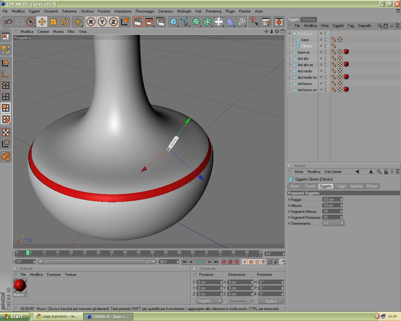

è un nurbs rotazione già reso modificabile, se estrudo che cambia?renxo ha scritto:ciao

forse mi sono spiegato male...provo a spiegarti cio che farei io, poi vedi tu. L'esempio è su di un singolo "foro"...poi dovresti farlo tu su quanti ne vuoi.
seleziona un poligono nella tua mesh, nel punto in cui vuoi il foro. Estrudi questo poligono. estrudilo all'interno della mesh (tasto dx mouse, funzione "estrudi" o "extrude" in inglese).
fatto questo, vai in modalità lati (edge in inglese) e seleziona il loop del tuo foro appena creato.
fai un dx mouse e utilizza la funzione "smussa" (in inglese non so...).
questo è quanto. Probabilmente avendo reso editabile una superficie nurbs avrai i poligoni molto regolari e quadrati, quindi dovresti prima muovere i punti del poligono (o dei poligoni) selezionati di modo che abbiano la forma che piu ti aggrada.
spero di aver capito cosa volevi ottenere.

ciao, nel primo caso, tutti i lati attorno si sfasano e danno un enorme senso di squadrettatura, nel secondo se interseco, resta il foro e si cancella il resto della struttura (a int b e b int a)..renxo ha scritto:in alternativa visto che stai utilizzando le booleane, puoi cambiare da "a meno b" a

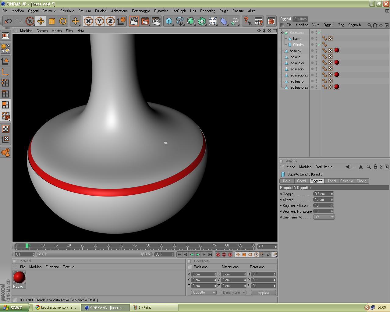

1. modellazione tramite rotazione, del vaso. Spline inserita in rotazione.
2. inserimento della rotazione (non resa editabile) in un hipernurbs
3. abbassato i parametri di suddivisione dei poligoni della rotazione, di modo da avere un modello leggero ma ben arrotondato tramite HN.
4. rendere editabile la rotazione (solo dopo aver trovato un compromesso tra leggerezza della mesh e rotondità dell'HN, anche considerando la quantità di fori che vuoi applicare)
5. applicare i fori alla mesh con strumento "estrude", cosi che la HN possa rendere il poligono quadrato TONDEGGIANTE, e di conseguenza avere un foro tondeggiante.
tutto qui... avendo la mesh editabile ti trovi con un mare di poligoni difficile da gestire.
dipende ovviamente da quello che vuoi ottenere, certo.
