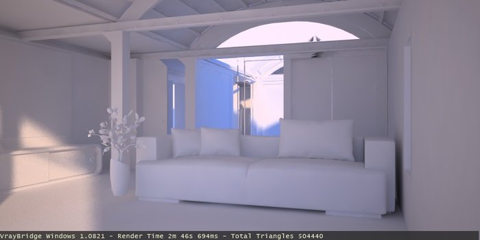

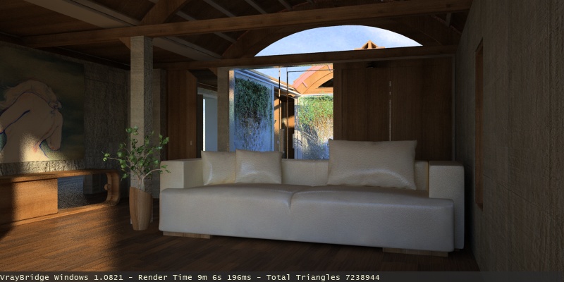

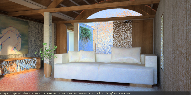

ciao a tutti sono un nuovo utente alle prime armi con cinema4d volevo sapere se qualcuno mi da una mano ad aggiustare questo render!!!
NB allego immagine con specifiche VRAY
se servono altri valori non esitate a chiedere
ringrazio tutti in anticipo...........

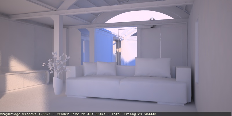

antialiasing adaptive dmc/SincLanczos/min sub 1/max sub 4
INDIRECT ILLUMINATION medium quality/irradiance map/light cache IR min rate -3 max rate -1 LC subdivision 700 passes 4
x la tua scena io comincerei da capo, o meglio, disattiva i materiali (vraybridge-options-override material) così fai un render senza e vediamo meglio come si comporta la luce...poi sistamta x bene la luce passi ai materiali che secondo me sono tutti da rifare o correggere, a partire dal bump eccessivo ovunque
buon lavoro ciauz
