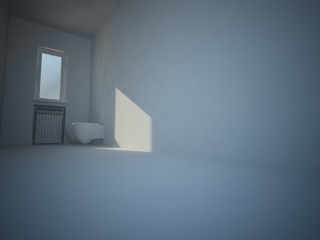

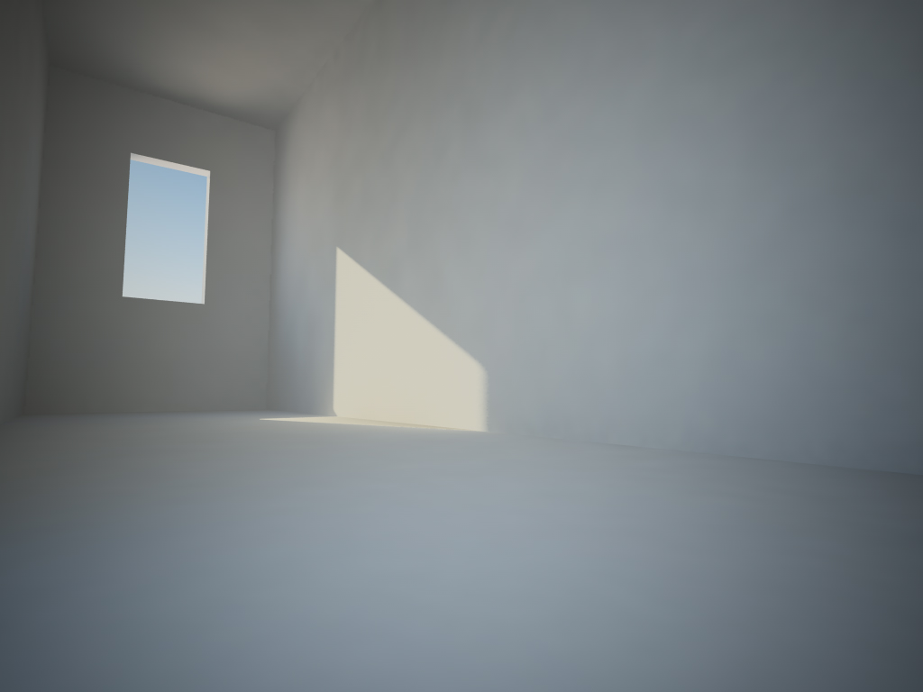

Ciao a tutti,
sto iniziando a modellare il mio futuro bagno e volevo chiedervi se per voi la luce è giusta...
Come impostazioni diciamo che siamo impostazioni GI base con un Physical sun che entra dalla finestra,ho aumentato solo il brightness portato a 5 per aumentare la luce nelle zone d'ombra...
Che ne pensate?Voi cosa fareste?
Per ora ho applicato a tutti i solidi un materiale bianco normalissimo che poi cambiero'.
Grazie a tutti.

a parte la distorsione della prospettiva dovuta all'angolo di ripresa della macchina mi sembra, trattandosi di pareti bianche, che i colori delle luci siano un po' troppo esasperati, fermo restando che come effetto globale non mi dispiace affatto...

Si per la ripresa non volevo mettere la solita inquadratura,volevo dare un tocco "artistico" all'immagine che poi verra'...sperando di riuscire a fare bene la texture delle piastrelle che saranno in primo piano data l'inquadratura...
Proseguo inserendo i sanitari e finestra...
Ah...rivestimenti alle pareti non le mettero' perchè anche nella realta' non li ho previsti :)

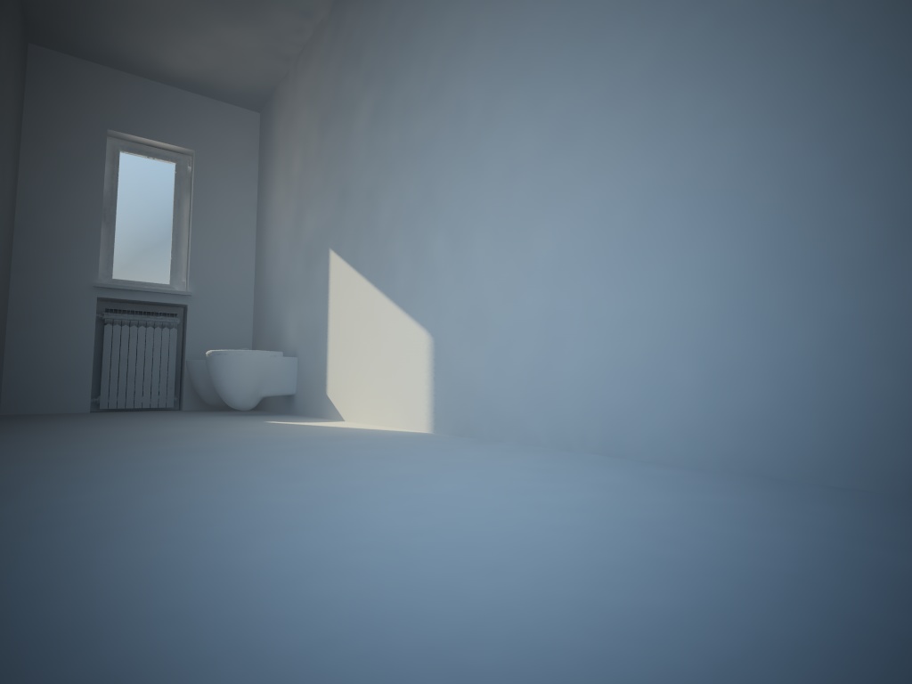

...ragazzi...che dite?
Le proporzioni sono giuste secondo voi?
Idee per come fare le pareti?Il pavimento e battiscopa sono neri...
io sarei sul fare parete sanitari grigio "metallizzato" con striscia vinaccio e le altre sempre grigio, che dite?

ehm, con la camera così distorta è difficile capire, potrebbero essere corretti ma potrebbero essere sballati.
w.c. 45x65
bidet 40x60
distanza dal muro all'interasse wc 40 cm, poi distanza tra interasse wc e interasse bidet 80 cm (queste sono misure minime, poi ti regoli tu)

Grazie mille gabry, fortunatamente le grandezze di ingombro sono pressochè giuste non avendoli scalati, ho aumentato solo l'interasse WC-bidet perchè era poco.
Per il resto?Che ne pensi?Il tuo parere è importante.
Per i colori parete che dici?

il colore è soggettivo, non so se stai seguendo una linea tra il colore della casa, delle altre stanze, dei mobili/accessori, quindi ci può stare tutto.
le pareti a righe a me piacciono, le ho fatte in un soggiorno con la tappezzeria però, in un bagno non so, vedrei la singola parete di un colore solo, o al massimo evidenzierei solo la zona sanitari, con una cornice di 160x100 di un colore e il resto di un'altra tonalità.
col pavimento nero farei le pareti chiare, un grigio chiaro.
prova, tanto ci metti 5 minuti così ti rendi conto, magari sta bene cmq.
