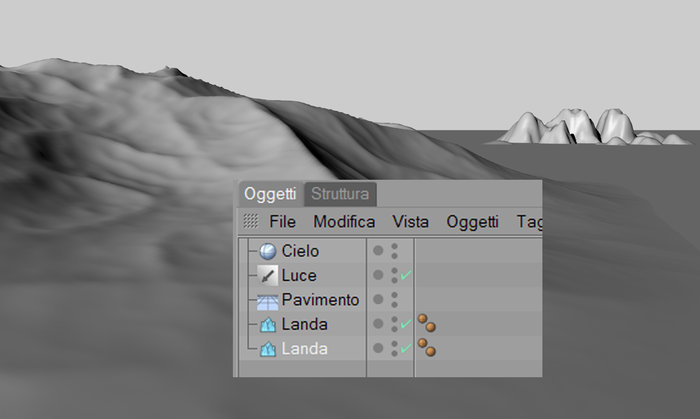

per l'isola secondo me fai molto prima ad usare l'oggetto LANDA
è fatto apposta... gioca con i pochi parametri e vedrai che l'isola è gia bella che fatta.

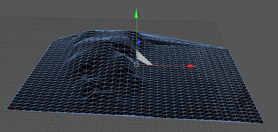

verocuoio ha scritto:Prova con il comando ottimizza, e gia che ci sei anche "detriangola" che ti leva i triangoli dove non servono a niente.
Ho provato questo plug. Ottimo. Veramente ottimo. :Dsafleurs ha scritto:Oppure con un plug in chiamato SurfaceSPREAD (ottimo).
Ora ho un'altra quesito. Ho finito di modellare il terreno.
Come faccio a applicare diversi materiali (con mappa di bump ecc) alla stessa superfice (ex. in alcune parti erba, in alcune sabbia, ecc)?
