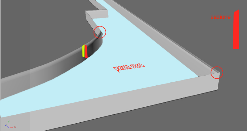

Ecco qui sotto lo screenshot: nelle parti cerchiate si evidenzia che la parte tondeggiante è all'interno.
La sezione in giallo indica come esso dovrebbe scorrere.
Spero sia comprensibile
Grazie

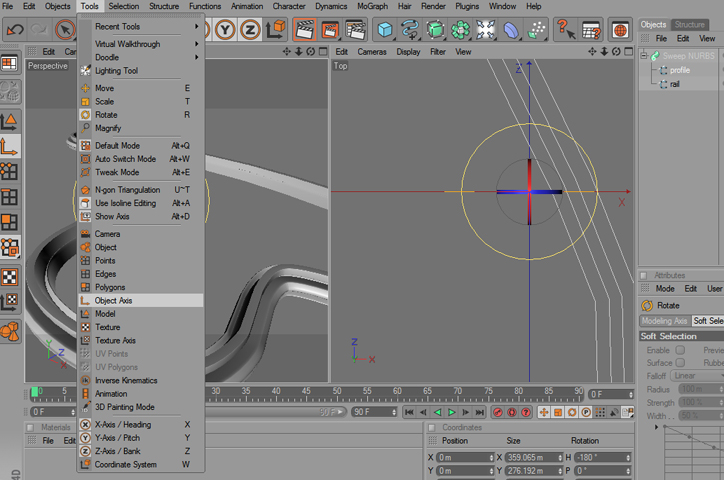

in tal caso potrebbe essere che c'è da girare l'asse [solo l'asse] del profilo che scorre lungo il percorso della sweep. per farlo seleziona il profilo della sweepNURBS, vai in Strumento -> Assi Oggetto e gira l'asse del profilo di 180° [in modo che l'asse Z punti nella direzione opposta].
tra l'altro, se lo fai direttamente da dentro la sweepNURBS ti rendi subito conto se la cosa funziona o meno: potrebbe capitare -ad esempio- che tu debba traslare anche gli assi, nel caso tu stia rappresentando un filo esterno piuttosto che quello interno.
PS: io uso l'interfaccia in inglese, spero di aver tradotto correttamente, nel caso ti posto uno screenshot.
