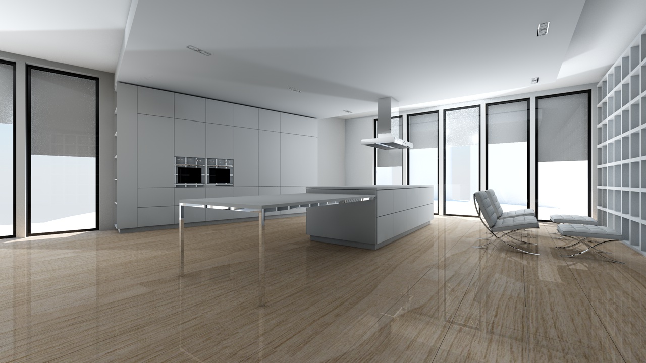

come faccio a dare al forno un materiale con poca riflessione ma allo stesso tempo avere un effetto di brillantezza dell'acciaio.
grazie

cosi' a occhio ti consiglierei di giocare con la dispersione nel canale riflessione e di pompare l'altezza del canale speculare

come inizio potresti partire dai materiali preset di cinema e da lì fai un pò di prove.
per quanto riguarda la scena invece, vuoi consigli oppure va bene così?

tiene la camera di default di cinema e magari spegni alla camera il muro che ti dà fastidio, così facendo puoi allontanarti.
farei anche il pavimento meno riflettente e aggiungerei un pò di dispersione al materiale.
la luce non è male, ma hai le ombre piuttosto lunghe, come hai illuminato? hai messo la decadenza alle luci? prova a postare i parametri.
ciao ciao

illuminazione globale
proff. diff. 2
intens. primaria e sec. 200
luce cielo
1 luce area intensita 55, quadrata inversa, ombre morbide

non esiste una legge sui parametri da usare, ma secondo me sono un pò sballati.1cris1 ha scritto:parametri
proff. diff. 2
luce cielo
potresti aumentare la profondità e quindi abbassare l'intensità primaria e secondaria (diminuiscono anche i tempi di rendering), tipo intanto prof.4 prim.100 e sec. 110
hai messo solo una luce area, dove l'hai messa?
va bene la decadenza quadrtica inversa, è la migliore, ma anche la più diffficile da settare, quanta decadenza hai dato?
ombre morbide no, con la luce area devi mettere ombre area
una cosa che non ho capito è la luce cielo, cos'è? lo sky?

altra cosa, avendo le finestre su due lati, metterei almeno due luci area, con intensità diverse per far sì che le ombre di una (quella dove punta il sole) siano maggiori dell'altra.
la decadenza a 350 ci può stare, sta tutto nei rapporti delle dimensioni della scena e dell'effetto finale.
