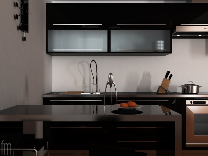

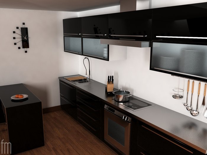

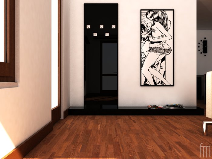

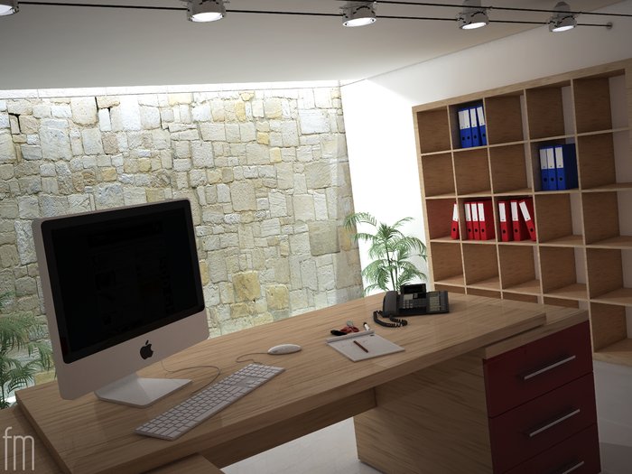

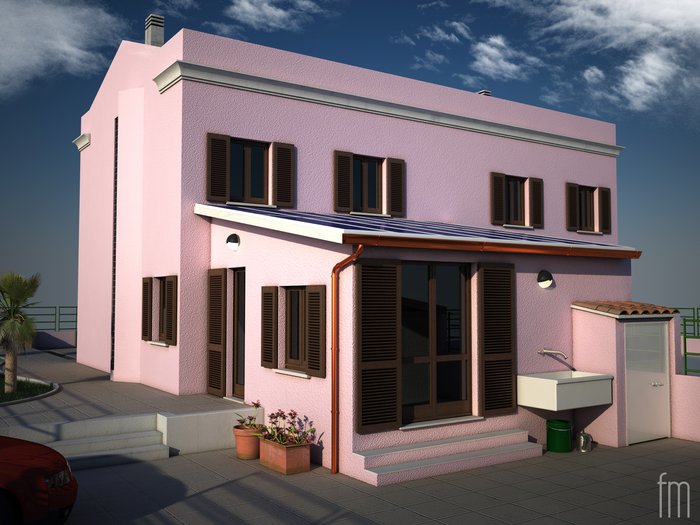

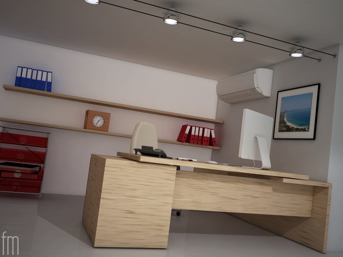

Ciao a tutti

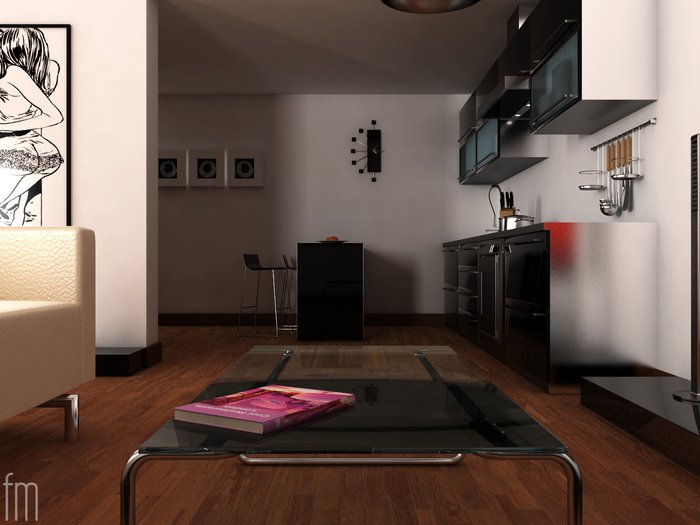

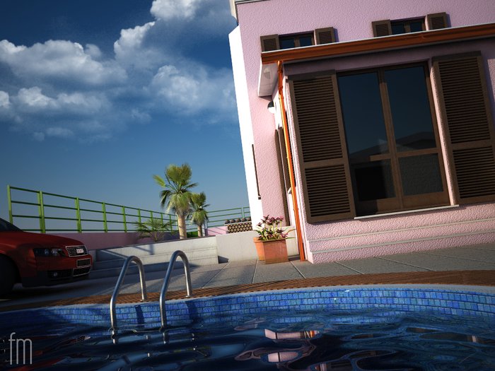

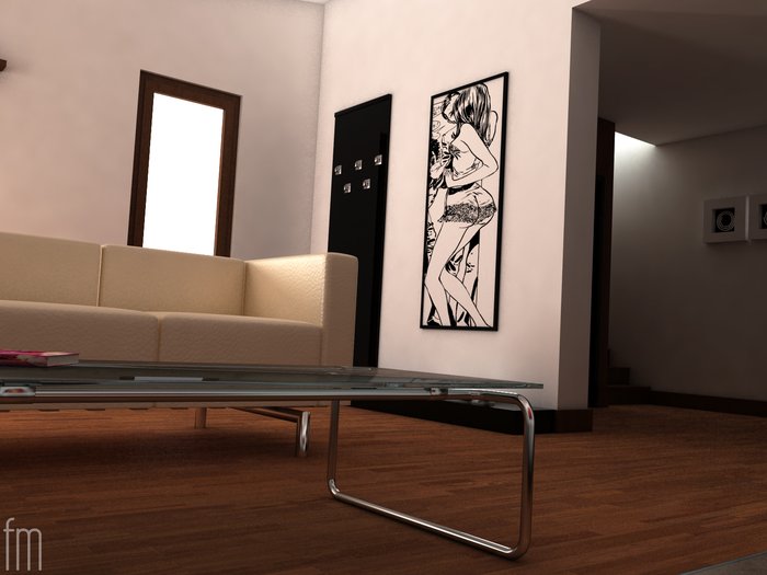

sono qui per mostrarvi la mia ultima fatica: espansione di una villetta bifamiliare e proposta per l'arredamento dei nuovi locali.
Modellazione con Revit Architecture 2010
Render con Vray 4 C4D
Vray Phy Sun + Phy Sky
IR + LC
Adaptive DMC min 1 max 4
Post produzione in Adobe PS
Tempi di lavoro: 30 giorni circa
la maggior parte dei modelli sono stati scaricati da librerie free :D
siate buoni :) ho bisogno di consigli e critiche, soprattutto per quanto riguarda la "resa" delle immagini ;)

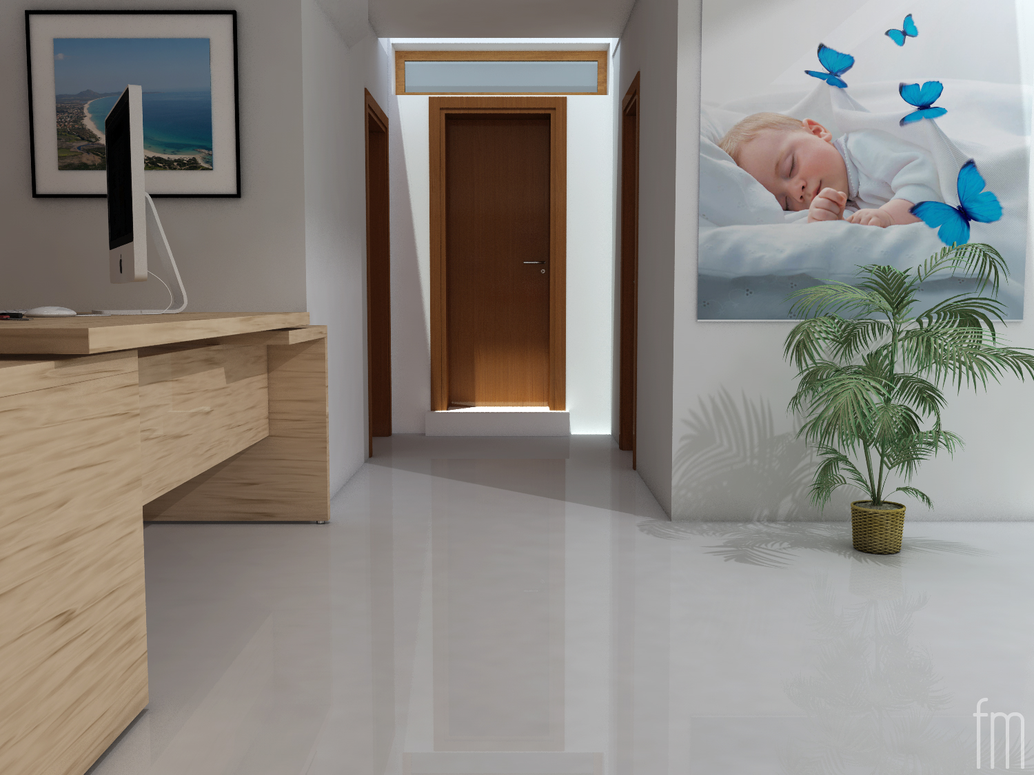

Buono come lavoro... peccato davvero per l'ambient occlusion che ne limita parecchio la fotorealisticita...
ci sarebbe anche qualche materiale da sistemare, sopratutto nelle riflessioni e qualche bianco al 100%...

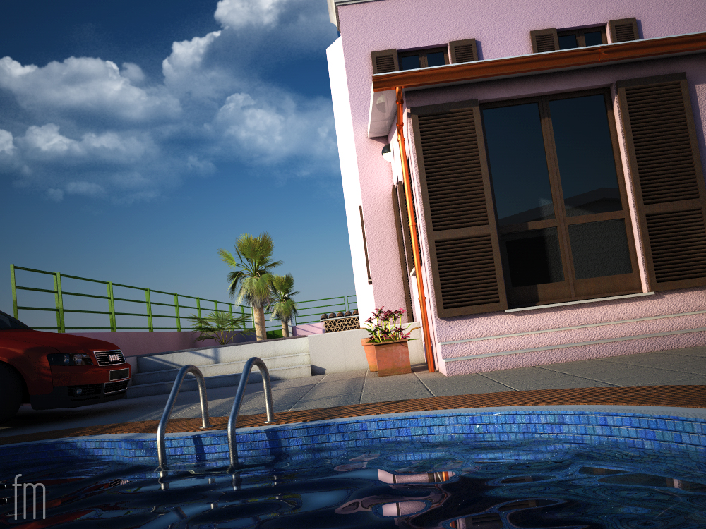

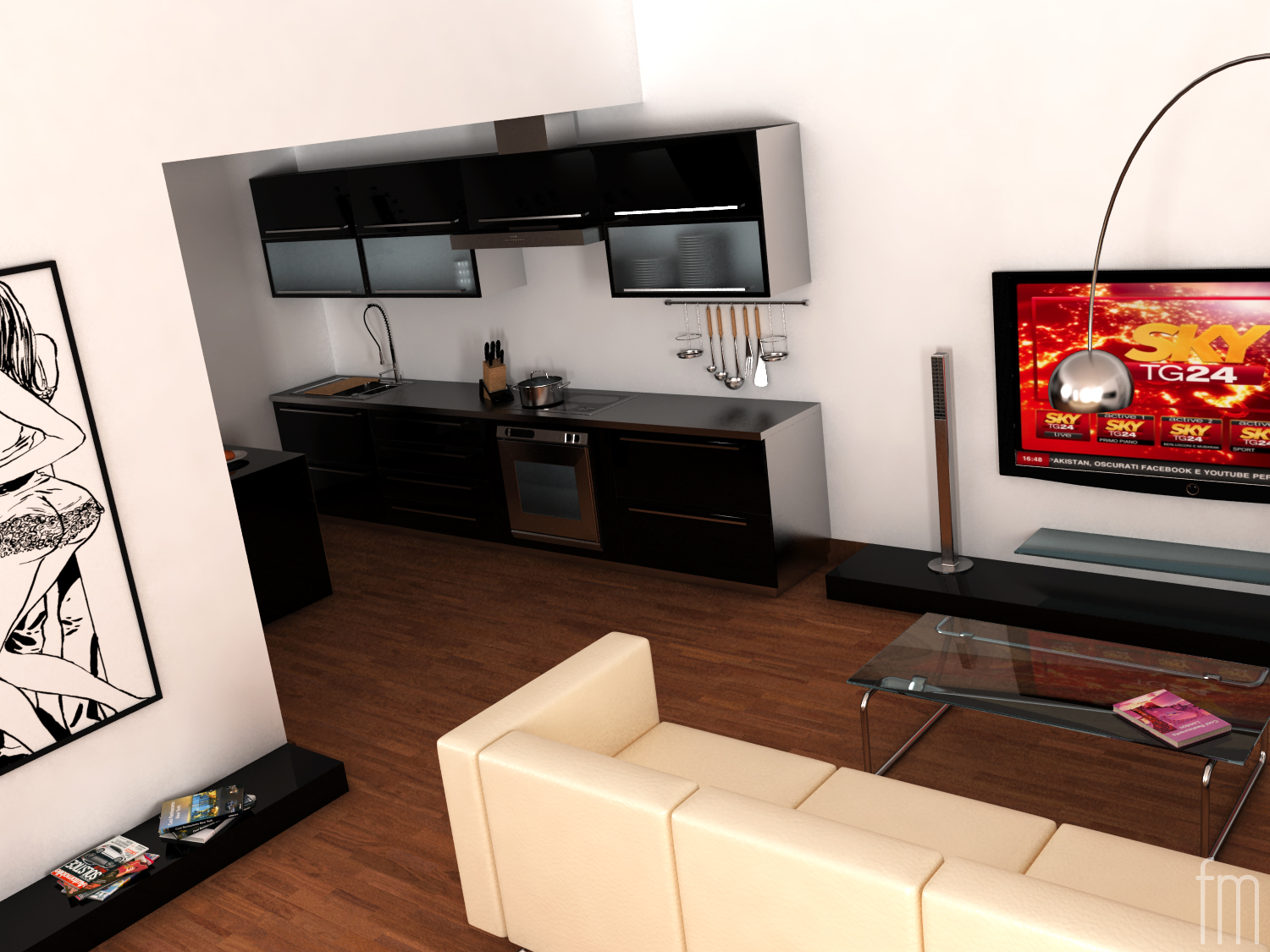

non si possono commentare una ad una...ci sono sicuramente un po' di errorini, ma nel complesso non è male. Le meglio venute sono le immagini degli interni, anche se potremmo parlarne singolarmente e trovare quel qualcosa che renderebbe il tutto meglio..gli esterni, scusa la franchezza, non mi piaciono proprio...dalle inquadrature all'illuminazione...

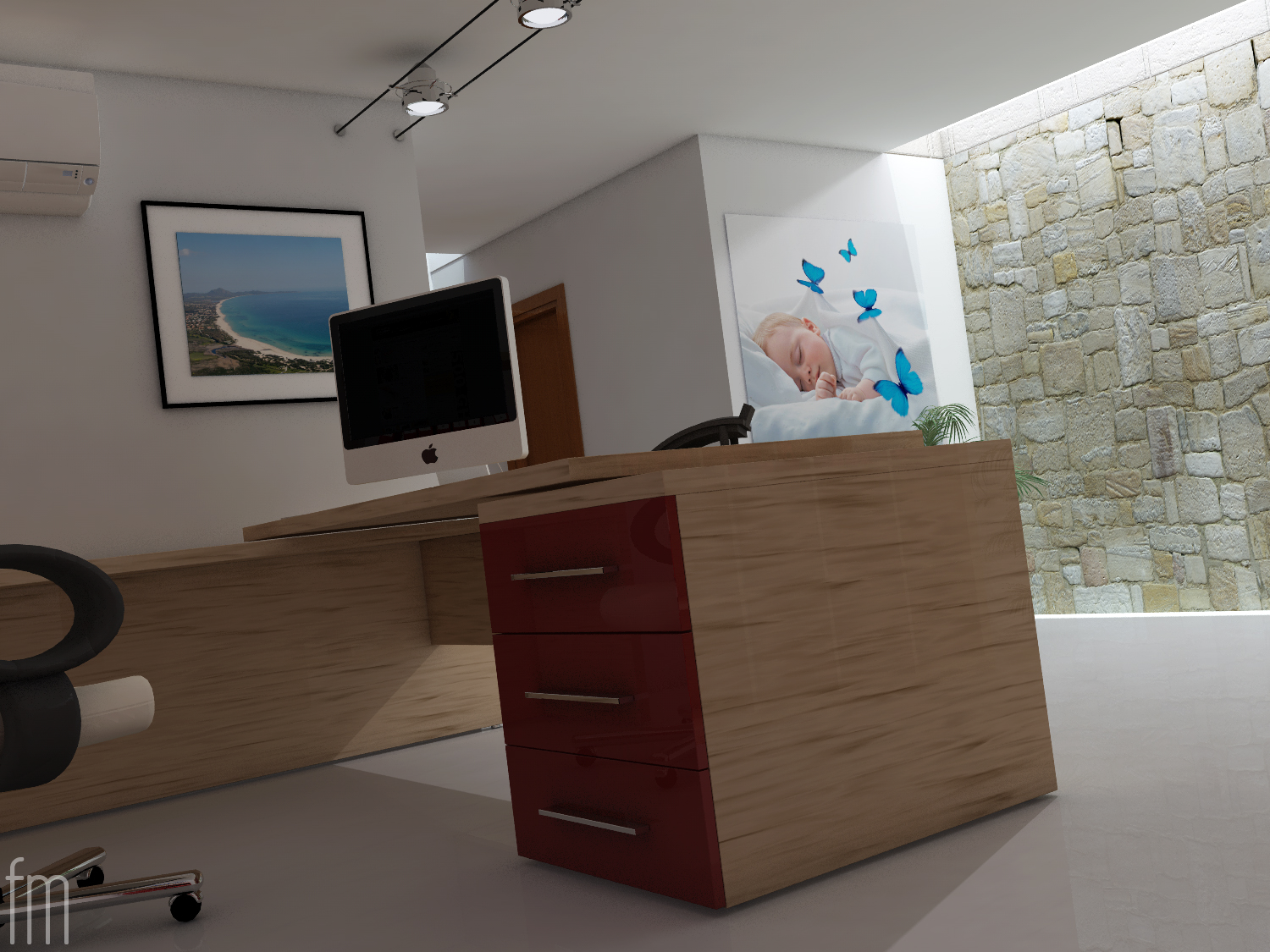

sbaglio o il seminterrato è bassino?

flowbox ha scritto:Buono come lavoro... peccato davvero per l'ambient occlusion che ne limita parecchio la fotorealisticita...
fabrik
Grazie fabrik :)
l'ambient occlusion ha radius 0,5 e amount 10...sono più o meno valori di default...qualche consiglio?? :D aumento il raggio? (che ho già aumentato da 0,2 di default a 0,5)
grazie per la critica e i consigli
nexzac ha scritto:urca...troppe immagini! :shock: :shock:
Grazie nexzac :)
dici che non sono usciti bene gli esterni?? :( peccato, ne ero soddisfatto da matricola quale sono :D
il seminterrato ha un altezza di 2,40, firmata da un ingegnere e in cui io non ci voglio metter mani :lol: :lol: :lol:
grazie anche te per critica e consigli

direi che l'AO va eliminata... se osservi qualsiasi foto vera noterai che non esistono le righe nere dove si intersecano i muri o dove appoggia un oggetto, per questo motivo abbassa il realismo di un render
comunque sei completamente perdonato e penso ti perdoni anche nex :D :D :D
con qualche ritocchino il lavoro non è male....... se poi sei una matricola allora lo giudicherei ottimo ........

smesc'arch ha scritto:dici che non sono usciti bene gli esterni?? :( peccato, ne ero soddisfatto da matricola quale sono
No ma spè...non che siano brutti, ma che potrebbero essere migliori :wink: :wink: (cn rumore da unghie sullo specchio.. :lol: ) scherzi a parte, entrando nel dettaglio, così magari la critica è anche costruttiva (forse), ci sono un paio di materiali che non mi piacciono ed il primo è sicuramente l'intonaco con il troppo bump e troppo uniforme su tutte le facciate della casa. Un altra cosa che a primo impatto stona è il cielo e la linea dell'orizzonte che in un immagine non c'è. E sicuramente l'AO, come diceva flowbox, troppo evidente...negli esterni in realtà secondo me ci sta anche, ma io preferisco, quando voglio usarla, esportarla in un livello separato(anche fatta con AR non x forza cn vray), così poi in photoshop la regolo o la cancello dove non serve ;)

Grazie grazie grazie :love:
faro tesoro del consiglio che mi avete dato sull'utilizzo dell'AO!
In un dei lavori precedenti a questo (mio personale, di puro diletto) in effetti ho creato due immagini separate (una senza AO e l'altra solo con Vray Dirt attivato) che ho poi compositato su PS, per creare lo "sporco" nelle zone basamentali delle pareti...utilizzerò questo metodo anche per l'AO in generale :)
Per quanto riguarda il bump dei muri in effetti non ci sono stato troppo dietro, ho applicato un disturbo al canale bump, ho "giocato" un pò con colori e scala e mi sono accontentato...con un pò di tempo in più avrei creato (o almeno avrei provato a creare :lol: ) una mappa ad hoc. Anche se ho serissimi problemi a lavorare con bodypaint, proprio non mi ci trovo :roll:
