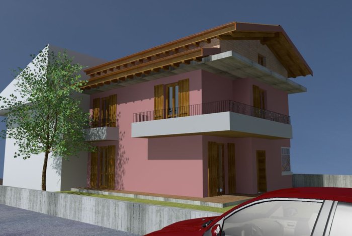

ciao ragazzi......eccoci qui dopo una nottata di modellazione stamattina devo cimentarmi con i definitivi.
le texture all'alba....e poi ho messo:
- cielo con tex HDRI
- Luce infinita con ombra area
consigli per migliorare la resa?
c'è qualcosa che non mi convince ma non capisco cos'è?! :roll: sarà il sonno?

ciao sink (avevo atto skin! :roll: ), evita che le texture si ripetano così tanto, lavorale un po' in photoshop o trovane qualcuna migliore :)
anche l'erba non è delle migliori.. per il resto aspettiamo il parere degli esperti! :D
comunque bel lavoro!

PS: attiva l'antialiasing, si nota molto sopratutto sul montante della 147!

Ciao davide, mmmmm......anche a me non convince.
farei un passo indietro, proverei intanto a tagliere sia la pianta che la macchina (che sono un pochetto bruttini) e inizierei a sistemare un pò i materiali, dall'intonaco accentuerei il bump) ai travetti in legno (anche se è piccola l'immagine) sembra che la tex non sia ruotata e si nota la ripetizione oltre al fatto che è molto scuro il legno. (magari voluto). idem la perlina.
la tex del cemento va sistemata, per nascondere la troppa ripetizione, proverei ad allungarla un pelo tipo fino al 130% e a mettere nel canale colore o diffusione un livello con dentro la tua tex più o un'altra tex o un colore grigio per sfumare le ripetizioni.
idem con patate la tex del legno delle ante, le stesse ante poi mi sembrano piccine come spessore, scalale un pò e staccale dalla parete, così da creare un leggero bordo nero che ti dà un pò di profondità.
stessa cosa per la tex del muretto in c.a., gioca con i livelli per la ripetizione.
se poi è possibile, ruoterei il sole per creare l'ombra sul pavimento nella zona che rientra.

grazie a tutti per i consigli...mi son fatto un pisolo di sue ore perchè altrimenti oggi pm davo i numeri :D
- la tex dei travetti e delle perline sono cromaticamente corrette, visto che è una tex creata da me da una fotografia reale al legname che verrà impiegato, in modo da avere una corrispondenza.....
- piante e macchina sono inserite su richiesta :( (non è un mio lavoro, ma per uno studio "cittadino" che mi ha passato il file da finire) quindi non le posso teoricamente togliere :shock:
- la luce vedo di sistemarla un pochetto al meglio
vediamo un po di sistemare adesso... :?:
Grazie a tutti!!
p.s.
le immagini erano foto al video :) quindi l'antialiasing non l'ho neppure acceso per non dilugare troppo i tempi

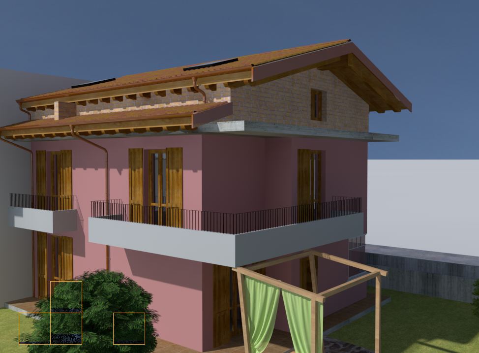

qualche miglioramento tra uno sbadiglio e un altro :roll:
ed ho aggiunto anche gli artifici che sono già presenti in giardino

Ciao, credo dovresti rivedere un po i materiali e ammorbidire alcuni angoli. In particolare la texture del legno e il rosa si vede troppo che sono "artificili". Prova a variare di più le texture dell'ultimo piano, il rosa invece ha bisogno di una schiarita perchè è troppo "forte".
Il balcone ha un colore un po anonimo, puoi provare con uno un bianco ruvido da esterni
Cmq il lavoro è buono in tante parti, mi piacciono molto le grondaie e il dehor con la tenda spiegata.
Posta presto le modifiche che vogliamo vedere come si evolve :D
