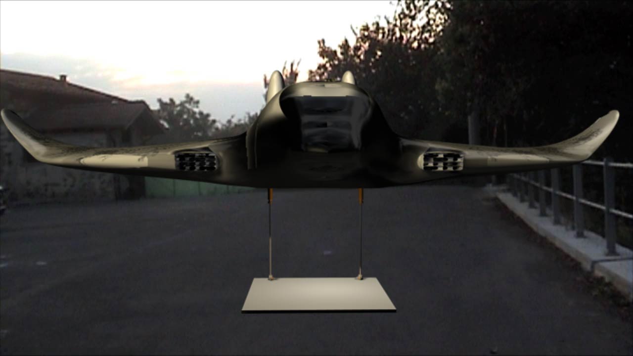

scusa, non ho capito bene: vuoi fare un filmato in cui integri in un filmato VERO delle parti in 3d...giusto? allora devi fare un filmato pensato bene e girato in modo che supporti la presenza del 3d, quindi se per esempio gli attori dovranno fare due scalini che poi nel tuo 3d diventerà la scaletta dello shuttle, dovrai mettere nel girato reale 2 scalini, cosi che gli attori possano camminarci sopra. Poi filmato finale copri quegli scalini con il 3d...queste cose le devi pensare prima, perchè il filmato sarà la base del tuo lavoro.
prova a spiegarci per bene piu o meno il filmato, cosi da capire le problematiche per bene e poterti aiutare per bene.

che ombra e? visto che è uno spazio aperto, non è detto che sull'elevatore ci sia per forza un ombra... cmk basta che crei la sagoma di quell'ombra e la renderizzi, mettendo un tag compositing di modo che l'oggetto che crea ombra non viene visto dalla camera. Ovviamente dovrai ricreare piu o meno la luce dell'immagine, devi mantenere la stessa inclinazione delle luci del filmato originale.lcxplay ha scritto:come posso creare un'ombra realistica sull'elevatore in modo che sia adatti all'immagine?
Per quanto riguarda il movimento di camera del filmato, devi utilizzare un software di MotionCapture, cosi ti ritrovi lo stesso movimento della camera in cinema4d e quando compositi il tutto il tuo aereo segue i movimenti di camera del filmato.
o lo ricrei in 3d (intendo ricreare tutti gli oggetti mossi dal vento) oppure fai il filmato in una giornata di vento... dipende da quello che vuoi ottenere.lcxplay ha scritto:come posso fare l'effetto vento generato dall'atterraggio
beh, quel tipo di effetti non fa testo... loro dispongono di molti piu soldi e non è detto che siano effetti speciali... magari quell'aereo esiste veramente, nel senso che è stato costruito e vola, e di conseguenza non cè stato bisogno di effetti speciali. Devo dire, comunque, che non ho presente la scena, quindi se vuoi prova a postare il link che gli diamo un occhiata.lcxplay ha scritto:(vedete scena di Avatar atterraggio shuttle nell'Hell's Gate)?

per permettere ad una persona di salirci...giusto?lcxplay ha scritto:questo è un fotogramma che mostra lo shuttle che è arrivato in un parcheggio e che rimane sospeso per permettere a uno di salirci e ripartire in velocità
ah, quindi non ci sono attori...giusto?lcxplay ha scritto:è una cosa semplice semplice: nessuno deve salire, altrimenti dovrei lavorare molto sul compositing e avrei bisogno di uno schermo verde o blu per fare un lavoro adeguato
:D facci sapere :D
