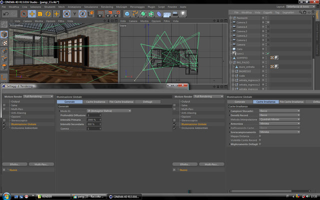

allora,ho eliminato tutte le luci e fatto dei test solo con il cielo impostando per quello la GI poi ho messo la luce infinita perchè mi servono le luci portate,ho disattivato la luce di default (io credevo si disattivasse da sola una volta inserita una luce,mi sembrava più logico)e ho lanciato il render con le impostazioni di gi che allego.
Allora 2 cose se posso:
1 per un render con solo i muri e ad una risoluzione bassa con un antialising impostato su geometrico 1 h di render mi sembra spropositato,quindi c'è sicuramente qualcosa che non va...vi viene in mente qualcosa da quello che vedete?
2 quando attivo nelle impostazioni di render non trovo il pannello della GI standard....a me l'unico che appare è quello che allego, e anche nei menù a tendina non compare....siccome tutti i tutorial che ho trovato vertono sui settaggi di quel pannello mi chiedevo dove potessi attivarlo e se è invece proprio delle reliase vecchie.

allora senza vedere in dettaglio tutti i parametri posso dirti che la scena non sta nello standard ... quindi è normale che il render non sia corretto ne fotorealistico...
lo dimostra il fatto che hai parametri completamente sballati... intensita primaria 2000 e secondaria 800 della GI non sono parametri validi... anche se la casellina sopporta l'inserimento di numeri altissimi... i parametri da utilizzare sono a partire da primaria e secondaria 100 max 150.. si gioca su questo range
poi hai in scena l'ambient occlusion che è quanto di piu deleterio per chi è interessato a raggiungere il fotorealismo
quindi per un analisi piu accurata si dovrebbero vedere i parametri piu in dettaglio..

in effetti i render che avevo fatto prima utilizzavo valori intorno al 150....ma avendo tolto tutte le luci e lasciando solo cielo e sole mi veniva tutto scuro...e non trovando valori che aumentassero l'esposizione ho visto che solo esagerando di molto quei valori la scena si schiariva.
per quanto riguarda l'AO perchè dici che è deleteria?in realtà in computer grafica è proprio l'aggiunta di AO che da quel tocco di realismo.Ma per il momento il mio fine non è arrivare al fotorealismo,semplicemente ad un volumetrico che mi dia l'idea dell'allestimento,solo non mi va di inserire valori a caso,ho bisogno di capire perchè...ho letto tutti i capitoli del libro ma non mi trovo con la schermata della GI che viene descritta nei tutorial.
