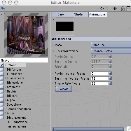

Piazzi un oggetto sfondo.
Crei un materiale e come colore carichi l'animazione.
Nella pagina "animazione" del materiale/canale colore imposti i parametri che più sono adatti al tuo filmato-scena.
Applichi il materiale all'oggetto sfondo e... premi play. :)

si, avevo provato a fare così ma mi visualizza lo sfondo solo in rendering...
il video è un divx ma nn credo crei problemi xchè andando avanti con i fotogrammi e renderizzando l'immagine cambia...boooch

ma si puo' fare anche con la 9.1?
non so se e' colpa dell'alcol di ieri sera,ma io non riesco a trovare la finestra che hai mostrato...la mia e' diversa.

mmm strano, dovrebbe funzionare... hai fatto fare il calcolo dei frame nel canale del materiale? in pratica devi cliccare sul pulsantone texture (dove compare il percorso del file caricato nel materiale) e poi andare alla pagina Animation e cliccare su Calculate.
x stranomavero: sì, si può fare anche con la 9.1 ;)

grazie Arkimed!!!
e' fichissimo. :shock:

a me non funge T_T ho provato a caricare il video prima nel canare colore e poi nel canale luminanza e non si vede nè in anteprima nè in render, resta tutto bianco, x il video ho fatto prove con vari tipi di filmati, alcuni in avi generati da cinema, ma nulla.
Quello che vorrei fare è usare un video come sfondo compositing, es. una persona che si muove e crea dell'acqua che fluttua in aria...lo sfondo serve anche per sapere come muovere la camera per sincronizzarla al video...
ps uso cinema r12
pps ho anche già fatto il calcolo nella scheda animazione, ci ha messo una frazione di secondo anche con un divx intero da 128000 frame O_O non so se è normale...
