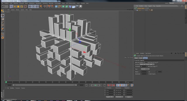

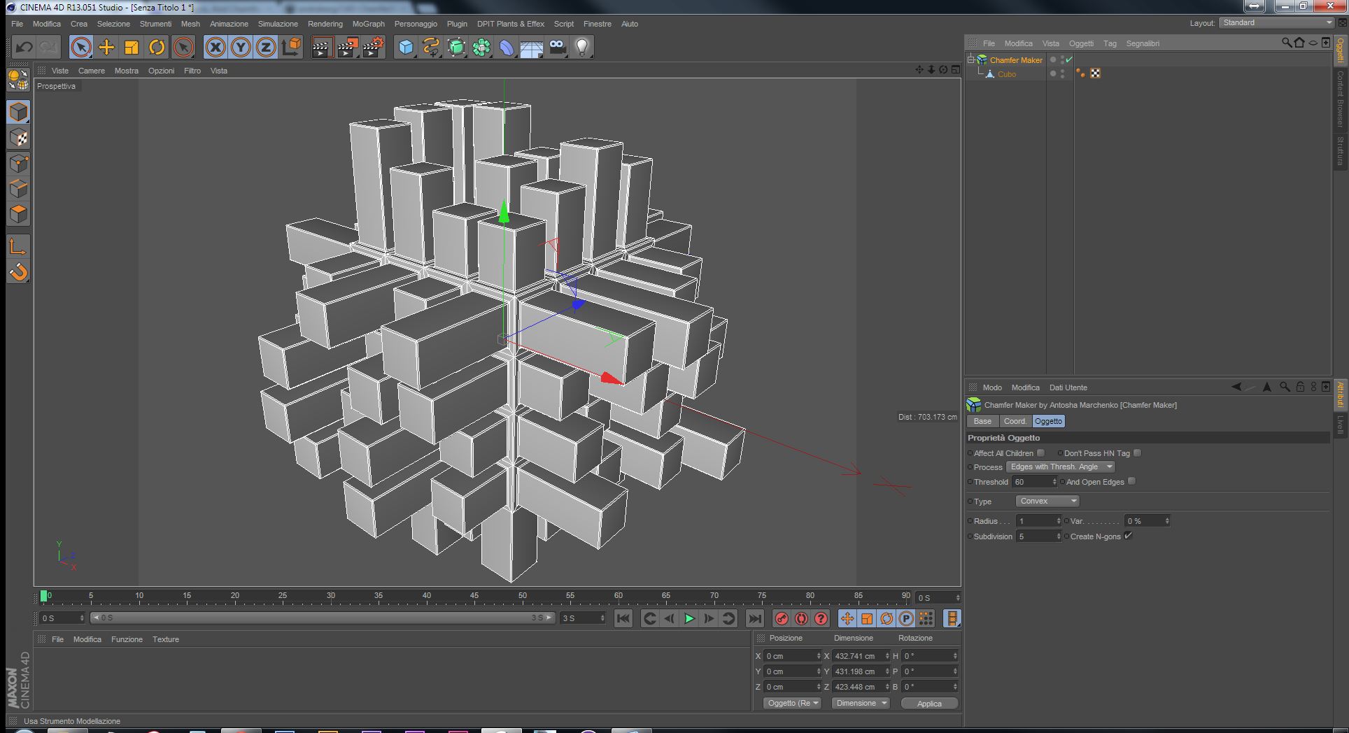

Oltre al comando smussa che è la giusta strada per smussare con precisione, io uso il plugin chamfer maker, molto comodo!
sopratutto perchè funziona come un hypernurbs, si attiva e si disattiva quando vuoi e quindi se devi far modifiche non devi impazzire coi tagli!

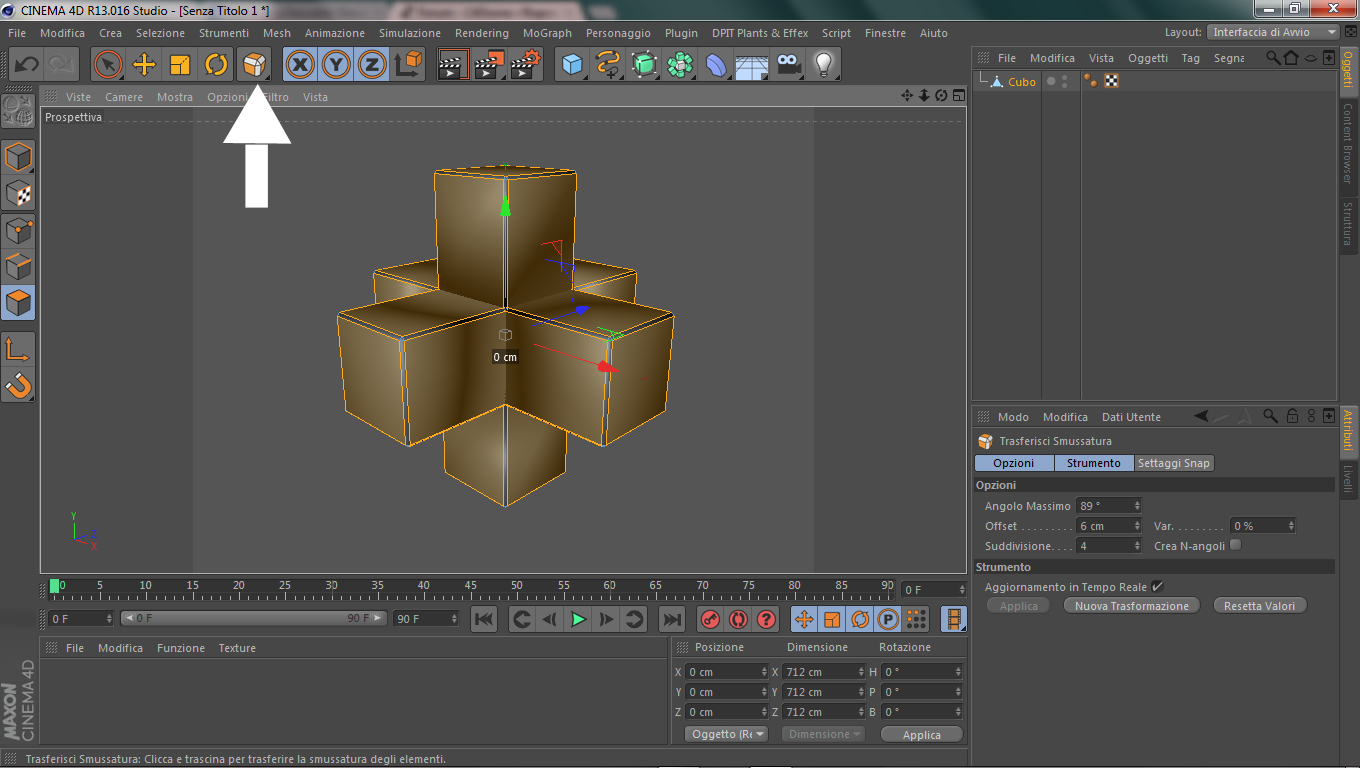

prova con lo strumento "Trasferisci smussatura" (nella stessa sezione di estrudi), è pienamente configurabile e applicabile alla selezione o all'intero oggetto...
