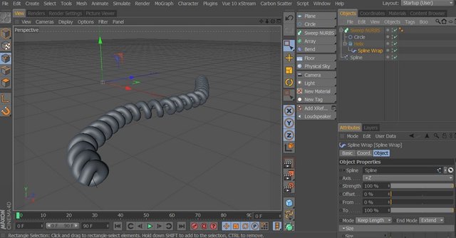

apro questo post in quanto devo realizzare un profilo di sezione circolare(dimanetro cm.6) che si attorcilia lungo un cilindro avente altezza cm.300 e diametro cm.15;
Nessun problema usando la le primitive Ellisse e Cerchio insetite nella Sweep Nurbs;
quello che non riesco a realizzare è lo stesso oggetto che, invece di seguire e attorcoliarsi lungo l'asse verticale (rettilineo) dovrebbe attorciliarsi lungo un asse circolare (o parte ) ... esempio tipo il cavo della cornetta dei vecchi telefoni...
grazie...

quello che non riesco è dare un andamento "non rettilineo"allo sviluppo della spline ellisse... il cavo vorrei che avesse un andamento tipo spline...
Re: Ellisse - Sweep Nurbs
In pratica crea il percorso che deve assumere l'ellisse.
Aggiungi un deformatore spline wrap e inseriscilo come figlio della spline Ellisse.
Trascina la spline curvilinea nel campo Spline del deformatore.
Imposta l'asse corretto (se usi lo spline ellisse di default devi impostare Z):

Te lo ha detto Arkimed: Spline Wrap è un deformatore, prima faceva parte di MoGraph, ora lo hanno inserito nei Deformatori
Attento che poi devi agire nella Spline Helix "sparando" End Angle ad un valore altissimo (7000, 8000 ecc....conforme) e nel tab Height della Spline Helix devi inserire un valore adeguato in modo che copra tutta la lunghezza della Spline che hai usato come percorso........
Smanettaci un pò è vedrai che ti ritrovi............
