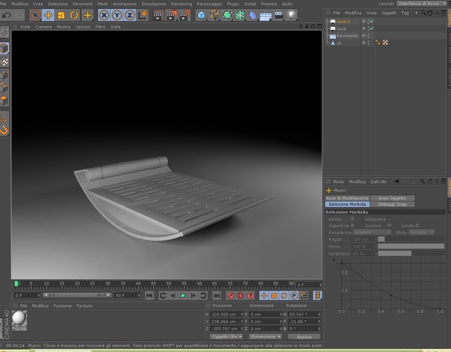

devo fare un progetto di arredamento per un appartamento e scelto il modello del letto ho richiesto all'azienda produttrice l'invio dei file
mi è stato mandato un 3ds che ho importato senza nessun problema ed anche la modellazione mi sembra buona (per quello che puo' servire a me)
il problema che ho è mi trovo con un blocco unico. c'è la possibilità di poterlo esplodere ?
grazie

hai skype ? cosi' ti mando anche tutti i riferimenti, se si mandami il tuo contatto
ritornando al problema: l'unica via possibile è ricostruirlo ?

Non necessariamente, a volte è possibile effettuare delle selezioni con lo strumento "Fill Selection" o "Riempi selezione" e scindere le varie parti.arcnello ha scritto: l'unica via possibile è ricostruirlo ?
Nel caso in cui "Fill Selection" non dovesse funzionare, puoi sempre effettuare le selezioni in maniera classica (selezione a pennello, lazo, rettangolo, etc.) aiutandoti dalle viste laterali e procedere con "scindi".

62VAMPIRO ha scritto:Arc, hai la 13 giusto? Menù Mesh>>Conversion>>Polygon Groups to Objects..............
con un click me lo ha suddiviso perfettamente! grazie vampiro!
@TheTruster: grazie per il tuo contributo, per esercizio provero' a procedere seguendo il tuo consiglio!
