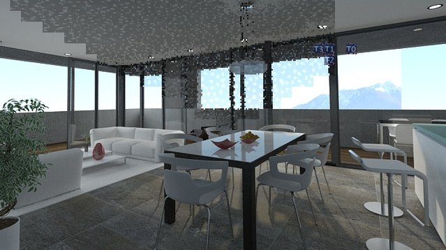

ciao a tutti,
vi posto un immagine di un interno che vorrei aumentare di più il sole esterno,
ovvero vorrei che bruciasse un po' di più le superfici per esempio il pavimento, e poi aumentare l'intensità delle ombre che mi sembrano un po' timide....
ho provato ad aumentare lo sky intensity fino a 170 ma non cambia tanto....
avte qualche suggerimento pf?
grazie
ciaooo

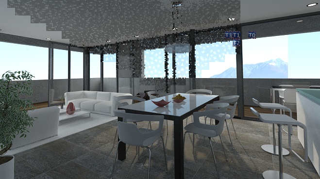

Ciao!
x aumentare il sole il parametro giusto è "intensity for phisical cam" (se usi la camera d vray), se nn erro lo sky intensity aumenta l'intensità del cielo e basta ;)
al massimo, prova a cambiare CM in reinhard e tutto tornerà in vita :mrgreen: :P

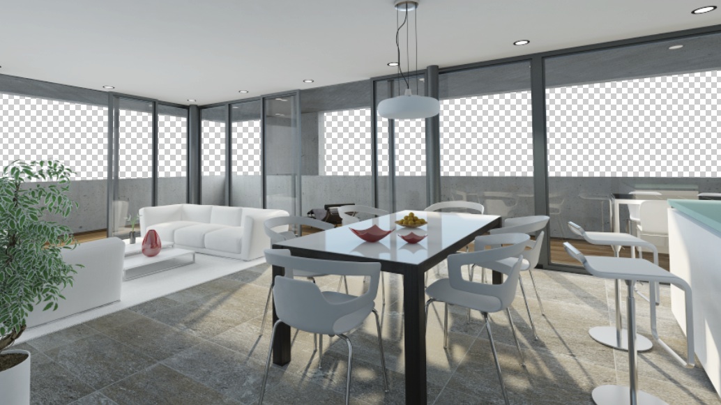

posto il risultato con
Intensity multiplier for sdt cam
valore 0.08
reinhard con parametri:
multiplier: 1
Burn value: 0.454
Gamma: 2.2
in PS ho modificato le curve RGB per dare più chiarezza al tutto
ora dovrei smanettare con PS,
ho visto le tue immagini ed hanno un qualcosa di eccezionale, i bianchi escono molto e quasi un bagliore al render in genere.
Mi daresti qualche consiglio per provare?
grazie mille
