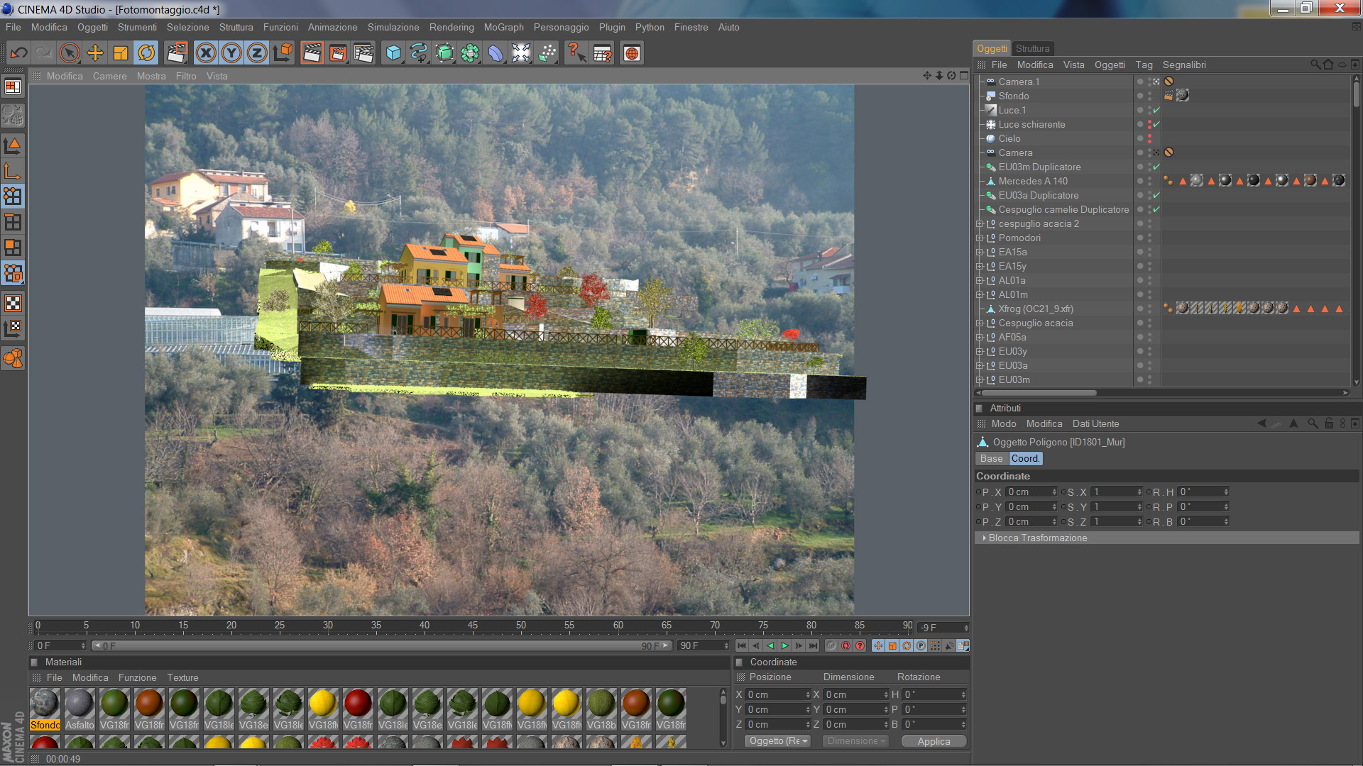

Gmac
Messaggi: 63
Iscritto il: sab mag 31, 2008 2:57 pm
Re: Dannati fotomontaggi
Messaggio da Gmac »
Secondo me.... (d'ora in poi dare sempre per sott'inteso) va già un po' meglio!!.. ho abbassapo il punto di vista.. e (anche se non ho ben capito come) corretto i riflessi veri.. anche le luci e ombre secondo me sono più giuste...
I colori delle pareti in effetti sono molto saturi.. proverò a modificarli mai mat.. anche se forse sarebbe più semplice rispolverare le conoscenze del multipass.. come suggerisci tu (arcnello) e la tua passione per i fotomontaggi (beato te) pfiu
I parametri di render in pratica non li ho toccati... ma mi sembra che ci siano altri prob da risolvere prima!..
CCCiusctohhh??
arcnello
Messaggi: 3235
Località: riviera di ponente
Messaggio da arcnello »
:roll: ... io lo vedo molto storto come inserimento....
rispolvera le conoscenze del multipass, per i fotomontaggi è fondamentale!
buon lavoro
ciao________

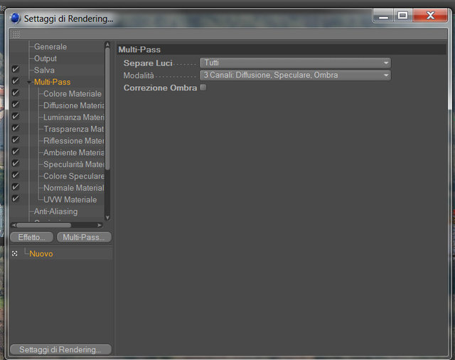

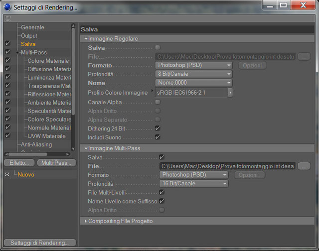

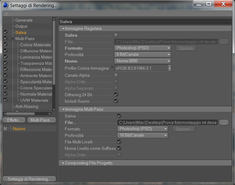

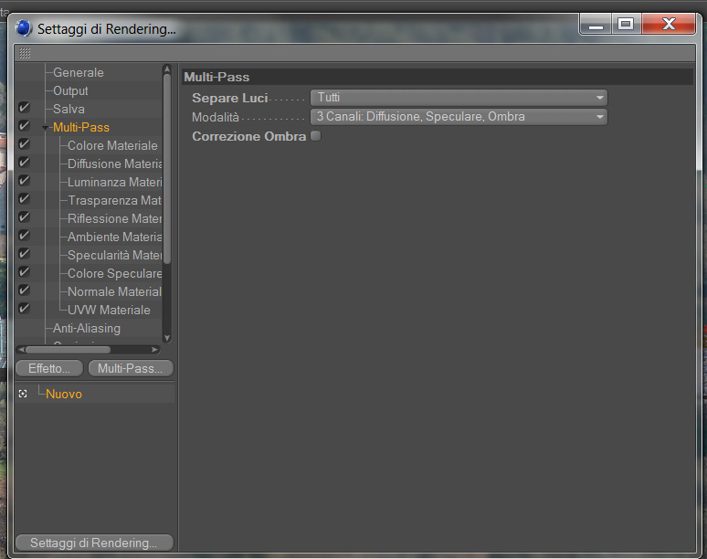

Noto con mpiacere che anche nel multipass è cambiato "qualcosina"...... attivando il multipass e selezionando i canali che si vuole siano divisi dovrebbe fare un file che andrà salvato in un dato file dal percorso selezionato (formato da me scelto tiff con livelli phtoshop).. ma:
a) non mi salva detto file
b) mi aore una finestra di etiding del render che anche attivando multipass non mi evidenzia alcun canale o livello...
dove sbaglio??
62VAMPIRO
Messaggi: 3807
Messaggio da 62VAMPIRO »
dove sbaglio??
Ah beh...senza sapere come hai impostato i parametri di rendering la cosa è difficile da capire. :) :) :)
Cmq, andando a tentoni, verifica che:
- ci sia la spunta su "Multi-Layer File"
- il formato sia .psd (non usare il Tiff con livelli Photoshop)
- per non sbagliare (anche se poco elegante, ma cmq efficace), quando attivi il Multipass (vicino ad Effects) clicca su "Add Image Layers": in questo modo ti seleziona e renderizza tutti i livelli disponibili. Poi potrai cancellare quelli che non ti servono.
Ho appena provato e funziona benissimo...........

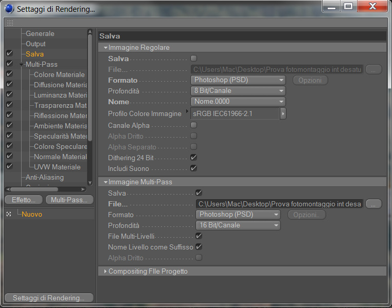

Gmac
Messaggi: 63
Messaggio da Gmac »
In effetti potevo postarli prima.... a me sembra di averli impostati correttamente.....e che le tue indicazioni siano corrette..... mi sa ma devo ancora controllare un pelo meglio.... magari mi è sfuggito qualcosa!!... booohhh???
Gmac
Messaggi: 63
Messaggio da Gmac »
Ho provato su altro file con stesso metodo e impostazioni utilizzate prima mi funziona!!... su questo no!!.. che potrebbe essere???
