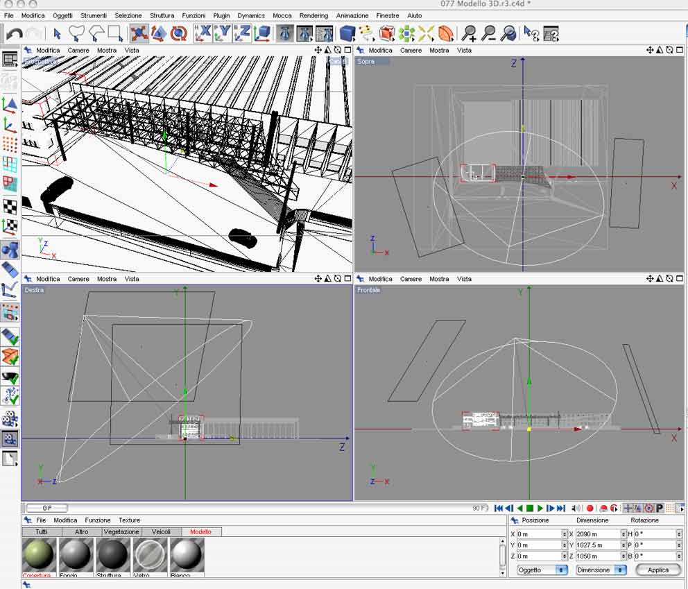

Allora ho realizzato il modello dell'edificio in archicad, ho curato bene i particolari per renderlo il più possibile simile alla realta.
Ho importao il tutto in cinema 4d in formato 3DS.

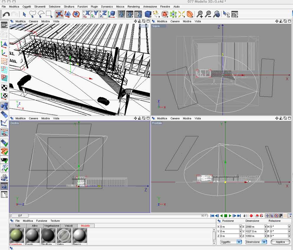

Successivamente ho realizzato la struttura reticolare in cinema 4d; (non è stato molto facile, ma il risultato è stato soddisfacente).
Ho montato il tutto, l'edificio creato con archicad e la struttura creata in ciname.

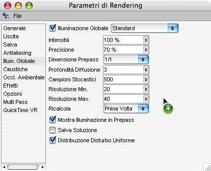

L'illuminazione della scena è composta da tre punti luce.
Un punto luce spot con ombra area alle spalle della camere da presa con intesità 92% e colore traente al giallino pallido. Due punti luce area di forma rettangolare ai lati della telecamere con intensità 18% e colore azzurino pallido.
Ho renderizzato il tutto e questo è stato il risultato!
