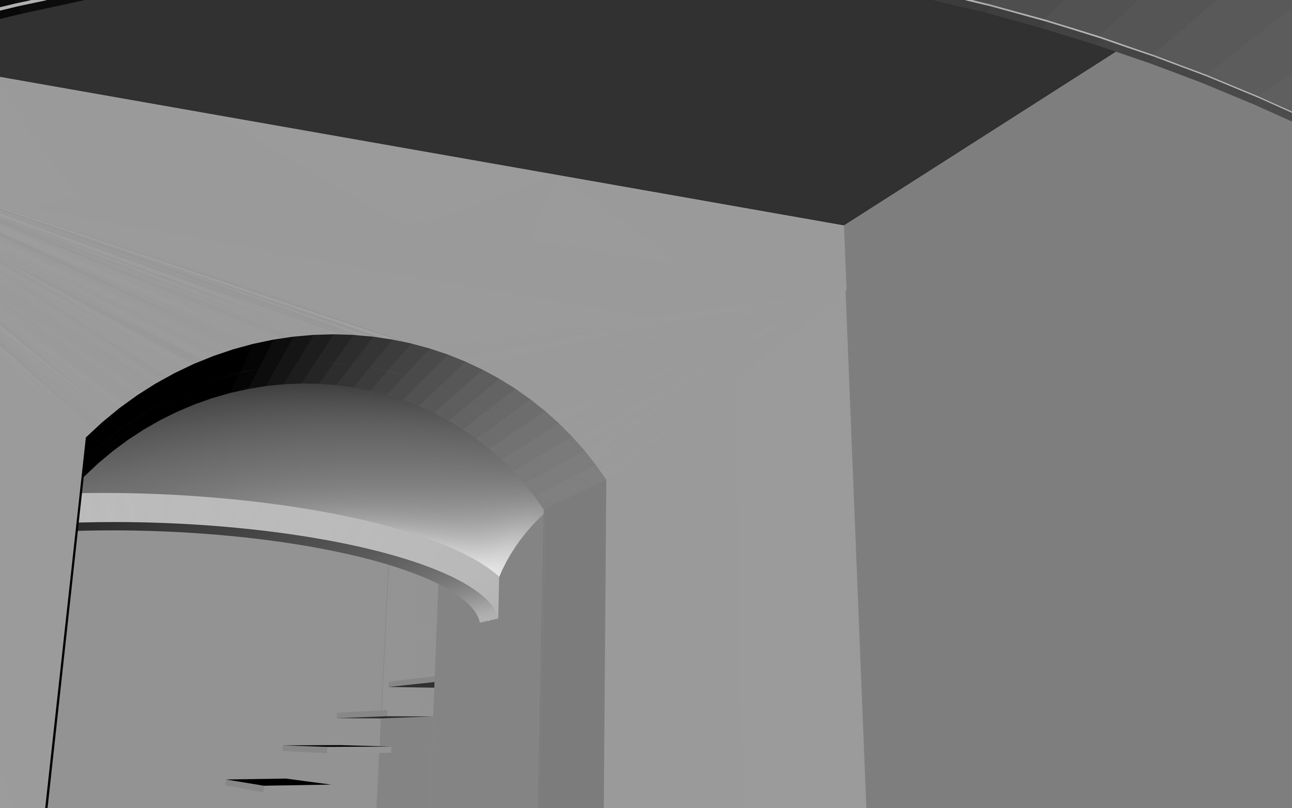

Ciao a tutti, qualcuno sa dirmi come fare per evitare "scalettaure" tipo queste (allegato) avendo esportato da Rhinoceros con il massimo dei poligoni? C'è qualche funzione su C4D simile a "Smooth" su Blender ad esempio?
Grazie mille.

è un problema di phong..
alzalo a 89, o di più nella parte dell'arco, ma potrebbe essere necessario scindere le facce piane e metterlo a 30 o anche senza..
oppure detriangolando ed ottimizzando, oltre al phong giusto potrebbe andare a posto! :P
