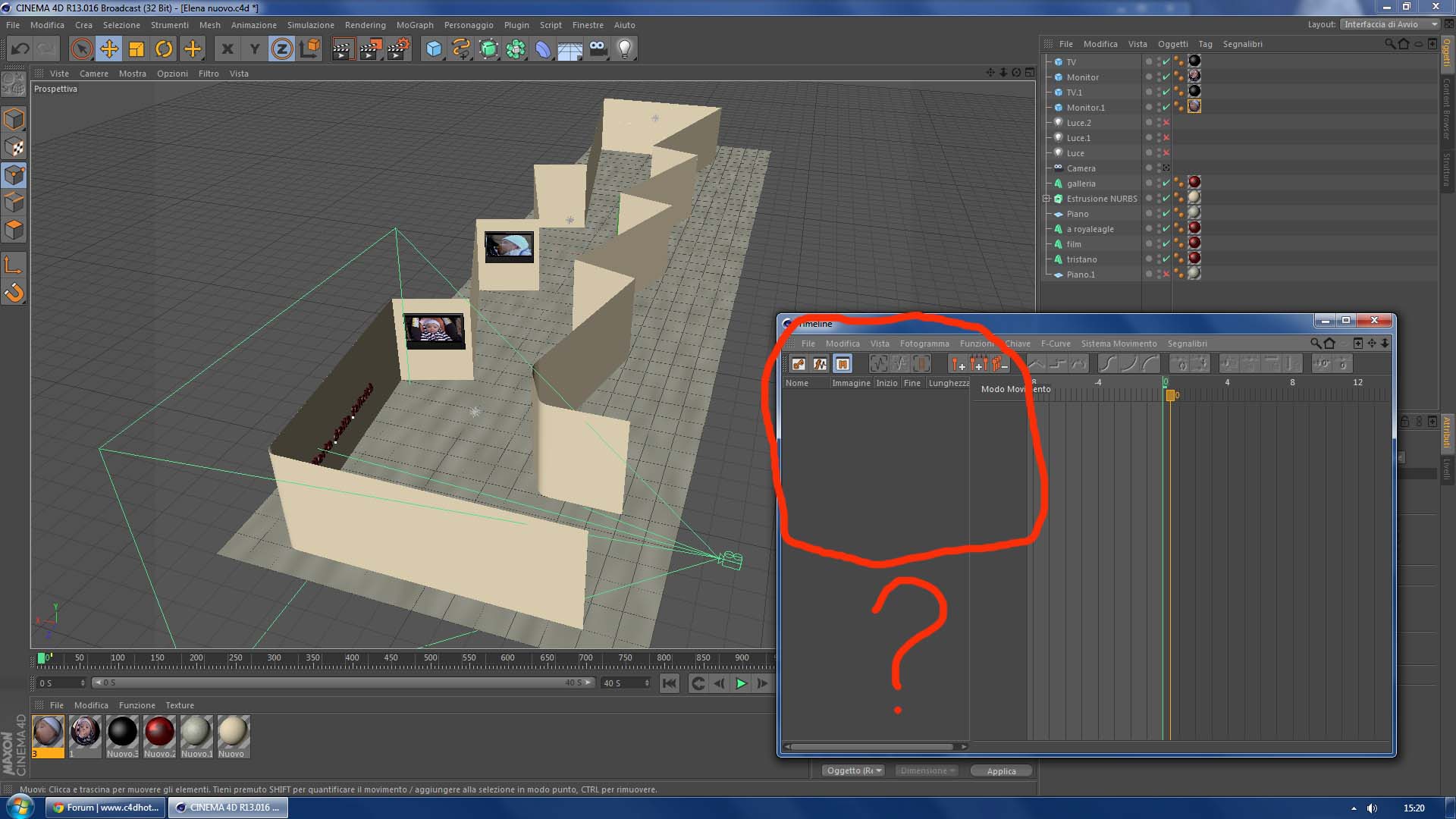

Ho creato una galleria e con la telecamera viaggio all'interno di questa.
Al fine di rendere omogeneo il movimento della camera allineata ad una spline guida precedentemente creata, opero nel TAG/posizione.
Fin qui tutto bene; ma quando clicco play la telecamera parte pianissimo e ci mette fino a metà timeline per fare tutta la curva; poi parte a scheggia e arriva a fine percorso (che è molto più lungo della piccola curva).
Perché mi fa così se io gli ho detto di fare il percorso da 0% a 100% in lodo lineare ? E' ovvio che non c'é interpolazione lineare.
Ho cercato di seguire il suggerimento in un tutorial sulla interpolazione lineare e mi consiglia di aprire la finestra "timeline" da dove si vede la linea del movimento che è costante (interpolata, appunto); come da immagine
Però quando lui apre la finestra "timeline" gli si apre sotto (a me invece staccata, ma non è qui il problema); quando io invece apro la finestra "timeline" oltre ad essere staccata, non mi fa apparire gli oggetti sulla sinistra come nella sua, che vedi cerchiati in rosso (sono poi gli oggetti che sono interessati all'interpolazione; la videocamera in questo caso) a me la parte sinistra appare vuota. Come faccio ad interpolare linearmente o agendo sulle chiavi che mi interessano se non appare l'oggetto da interpolare ? E dire che ho pastrocchiato non poco per far apparire gli oggetti. Una volta apparsi gli oggetti e seguendo quel tutorial (anche se è in inglese) riesco in qualche modo a seguire i suoi insegnamenti per far apparire la finestra dove si vede la linea di interpolazione costante.
Grazie se mi vorrai aiutare così come ringrazio anche altri che vorranno aiutarmi.

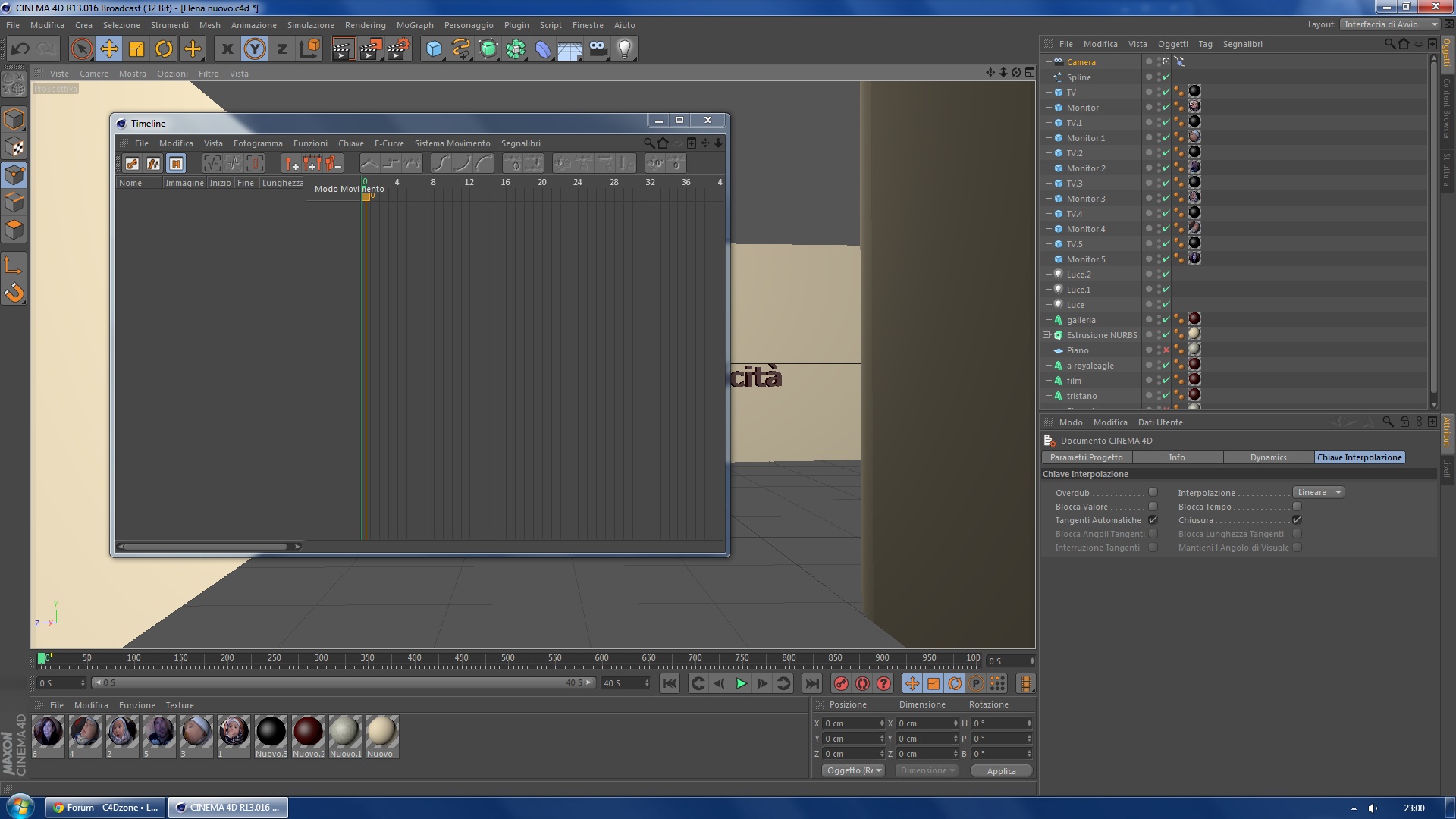

Timotyowen
Messaggi: 17
Iscritto il: lun ott 17, 2011 1:34 pm
Re: Problemi di percorso e timeline
Messaggio da Timotyowen »
Ieri sera sono tornato a casa tardi ed ho avuto appena il tempo di dare un’occhiata alle risposte di Biagio Andrizzi (in arte Arkimed) e di Visualtricks, tutte competenti ed utili.
Chissà le risate che vi siete fatti su di me !!!
“Ahooo, ma questo è proprio de coccio …”
“Per me ‘ngnaa fa !!”
“Per forza, bisogna pure spiegajie le spiegazioni (tutorials)…”
Al di la delle mie sensazioni ammiro la vostra pazienza nel cercare di aiutarmi e, anzi, grazie ai vostri suggerimenti sono riuscito a fare tante cose che prima mi erano incomprensibili.
L’unica cosa che ancora non sono riuscito a fare, comunque, è far apparire la lista degli oggetti nella timeline.
Lo so sarò pure de coccio ma ho seguito alla lettera i consigli di Arkimed e di Visualtricks andando nel menu “vista” della timeline, e provando ad attivare “le opzioni giuste” (come raccomandato da Visualtricks), ma non succede niente:
in “Mostra” ho cliccato nel “livello animazione”, nel “valore min/max” in “valori traccia” in “abilita gamma di anteprima” (le uniche opzioni attive); in “Link” ho cliccato in “collega vista a gamma anteprima” (l'unica opzione attiva), poi ho anche cliccato in “Automatic mode” ma la mia timeline rimane sempre come prima e come appare nella prima foto.
Ho anche provato (a mali estremi …. come dice Visualtricks) a trascinare a mano gli oggetti direttamente dall'object manager nella timeline, ma non lo accetta (esce il simbolino del divieto).
A questo punto però sono meno preoccupato di ieri perché, andando nel vecchio progetto, la timeline appare come la vorrei (seconda foto), quindi, male che vada rifarò il progetto, riseguendo il tutorial di Arkimed. Molto probabilmente in questo nuovo progetto ho combinato dei casini e la timeline è inutilizzabile.
