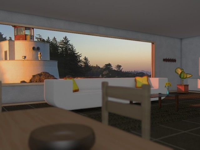

Consigli e giudizi per un risultato più reale possibile

L'illuminazione non mi sembra malissimo, ci dovrebbe solo essere più luce all'interno.

Ne approfitto per farti una ulteriore domanda , qualche mese fa avevo aperto una discussione su una scena da me creata sempre di una stanza , e avevo il problema che il blur sullo sfondo non funzionava dietro un vetro perchè usavo la r12 , adesso che ho la r13 mi ricordo che mi dissero che dovrebbe funzionare ma in realtà quando metto un vetro fra la scena e lo sfondo non viene sfocato per intero sai se c'è qualche impostazione da dover mettere ? Ad ogni modo ora ritocco un po' il dof.....
Per le luci calcola che vorrei raggiungere un risultato in una situazione priva di luci interne , dunque la stanza deve essere illuminata solo dalla luce proveniente dal sole .

La scena mi sembra spoglia, che senso ha mettere un divano che da le spalle ad una bucatura cosi' importante ? la bucatura è irreale, e la foto di sfondo non funziona
hai gli spigoli dei muri neri, hai per caso attivato l'occlusione ambientale ?
dovresti descrivere il sistema di illuminazione con i parametri, col fisico della 13 si possono fare ottime scene

Comunque ho usato come luci il sole con le luci del sole calde , ho la diffusione a 3 luce primaria a 90 e luce secondaria mi sembra a 120 ora non ho sotto mano il progetto . Poi ho la luce area dietro il finestrone con forza 55 e un altra dietro la telecamera con forza 55 , tutte ombre area compresa quella del sole . Mi sapresti dire come usare al meglio il render fisico ? E ok per l'effetto sfocatura lo metterò dopo
