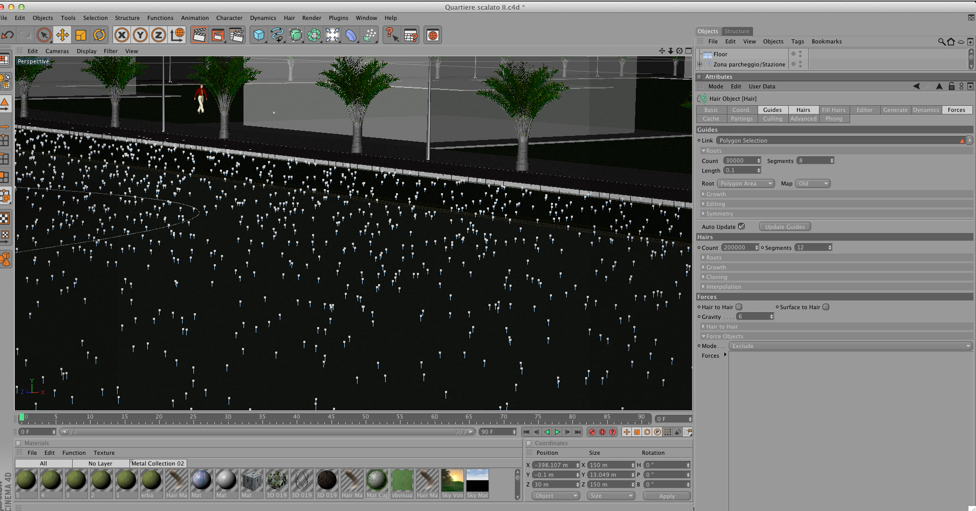

Un altro problema che ho riscontrato, come si vede da immagine, è l'erba.
Premetto che ho seguito la guida pdf ma: se provo a fare l'erba ad una scala grande, mi viene bene; provandola a fare nella scala del quartiere 1:1 mi esce fuori così e non so che fare, ho provato ad aumentare i ciuffi ma niente, sembra panna montata, per carità buona eh... 8-)

Dunque, anche se vedo l'obra dei palazzi e non quella delle palme, il cielo ora c'è ed è una cosa buona :D
L'ebra, sinceramente, non riesco a capire quale tecnica hai usato, però se parli di ciuffi mi viene in mente hair che di solito non fa così e questa non è cosa buona!
Fammi capire una cosa: ma per "viaggio" all'interno del quartiere intendi produrre una serie di viste o un filmato?
Se la risposta è la prima alternativa (e le viste sono sempre ad altezza d'uomo) allora ti consiglio quasi di otterere l'erba con la tecnica dei piani alpha.
In ogni caso la luce può migliorare tanto (a scapito del tempo di render) per esempio con l'attivazione dell'illuminazione globale.

-Per l'erba ho utilizzato l'hair e ti mostro i parametri inseriti...

potrei errare, ma ho paura che il problema vero non sia nell'oggetto hair quanto nel materiale hair
li decidi la larghezza dei fili che nella tua immagine precedente sono grandi come insalata :)
hai toccato qualche valore nel materiale?

nemesi ha scritto:potrei errare, ma ho paura che il problema vero non sia nell'oggetto hair quanto nel materiale hair
e se è questo perché non c'ho pensato prima??? :o :P
