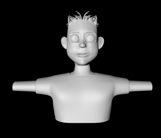

Salve a tutti,
questo è il mio primo w.i.p. e spero possiate aiutarmi a concluderlo...
guardando alcuni corti animati mi è venuta voglia di modellare un character.
Il mio metodo purtroppo non ha seguito i canoni standard perchè sono partito senza un disegno di riferimento ed ho seguito la pura fantasia!
Gender:- male
Vorrei vestirlo con una tshirt ed un paio di pantaloncini corti, sono ben accetti consigli e critiche.
Voi quale tecnica usate... modellate tutta la mesh insieme? oppure la modellate separantamente e poi unite?
per me sarebbe un sogno vederlo animato e parlante!!!
Grazie per l'attenzione Giuseppe L.

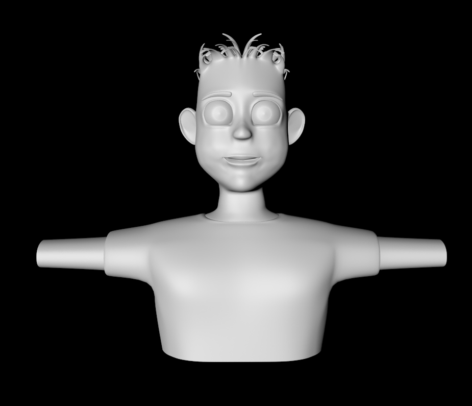

in HiperNurbs
in HiperNurbs

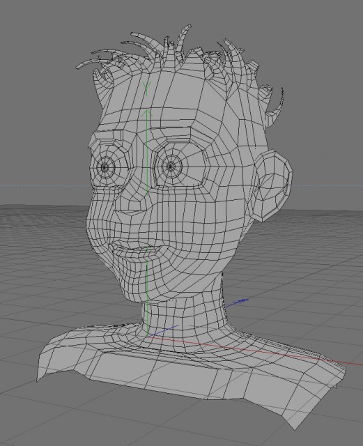

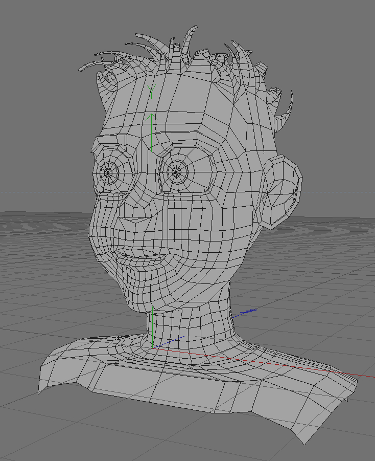

questa è la mesh
questa è la mesh

Mi dareste un consiglio su come "lisciare" il viso del personaggio?

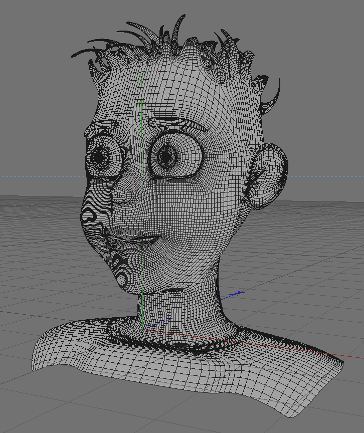

ma a vista secondo me la mesh è un po fitta...
comunque prova con il brush in modalita smooth iniziando con poca forza (strength) che serve appunto a lisciare un po le mesh

Mi dispiace dirlo ma a mio avviso andrebbe rifatto quasi da zero, devi assolutamente tener conto della topologia del volto, soprattutto se vuoi animarlo!

Cerca di mantenere le aree separate per una questione di shading, di aggiramento artefatti in fase di sculpting e non ultimo, di animazione:
verde: zigomi + sopracciglia
giallo: ponte del naso, contorno bocca
rosso: contorno occhi
blu: fronte, area mascella

Stavo osservando la mesh di altri characters e comunque notavo che effettivamente la mia è un po più fitta ma non di molto e le parti sono separate allo stesso modo... provo ad ottimizzare il mio modello.
ma secondo voi non è proprio riggabile?
