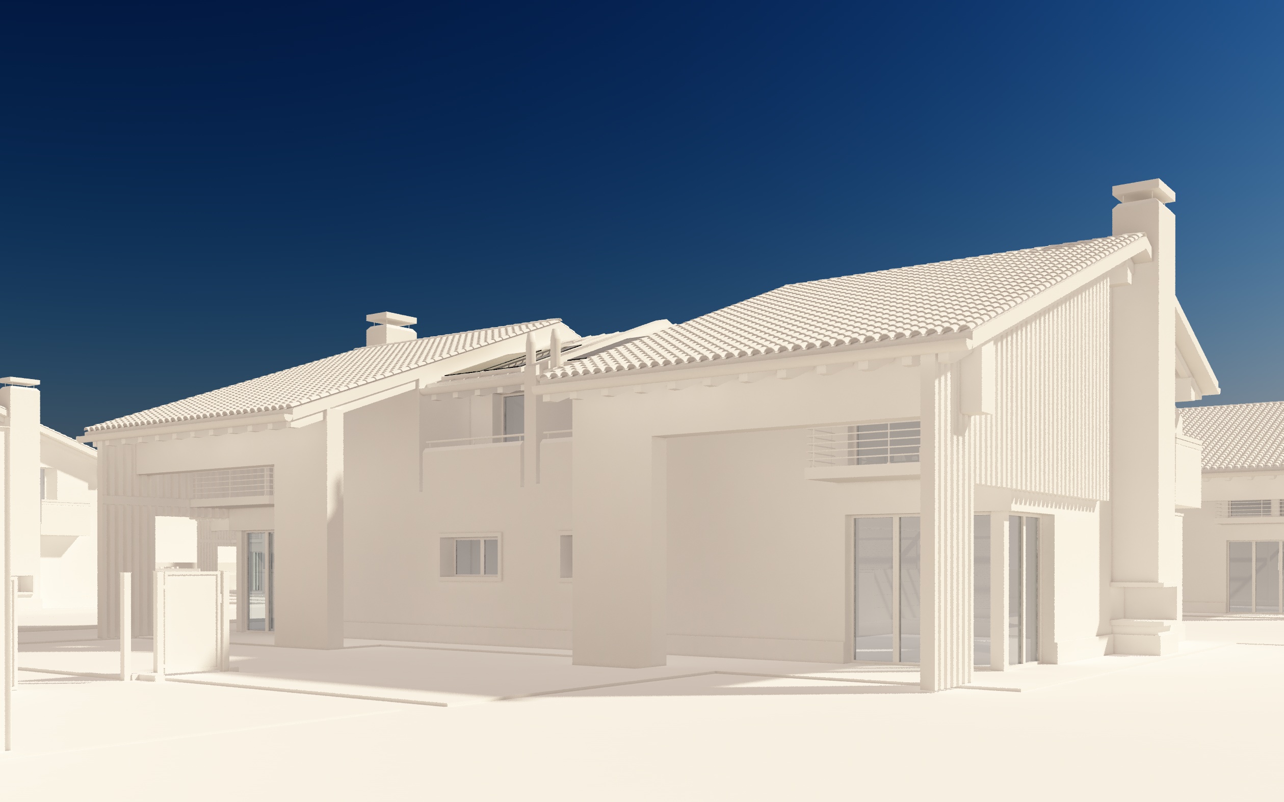

Salve a tutti, sto facendo delle viste di una lottizzazione.
Ho un problema....l'immagine (senza materiali) mi risulta poco nitida sugli spigoli degli oggetti, mi fa il bordo tipo "seghettato" e non riesco a capire dove sta il problema.... spero che dall'immagine allegata si capisca cosa intendo
Aspetto consigli, grazie a tutti!!!

non uso vray, ma credo che dovresti indicare i parametri che stai usando.
per il progetto e la luce invece ti faccio i complimenti.

Ciao :) ...hai attivato l'AA?

butter1 ha scritto:Ciao :) ...hai attivato l'AA?
Ho attivato l'Antialiasing - Adaptive DMC (min 1 max 2)
I parametri usati nella scena sono:
Illuminazione = Physical sun e sky + luce Dome
Camera v-ray = iso 50, f-stop 7, shutter speed 150
Color mapping = exponential
GI on, min rate -3, max rate 0, hemispheric subdivision 70
l'AA in vray non si può disattivare..è sempre attivo, puoi scegliere solo il modo e come usarlo..
xchè min 1 e max 2?
treshold?
versione di vray?
potrebbe essere necessario attivare il subpixel mapping e/o il clamp output nel color mapping

Problema risolto usando antialiasing adaptive subdivision....
