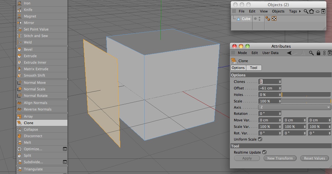

il comando Split ti crea un nuovo oggetto contenente solo i poligoni che avevi selezionato all'inizio, non fa quindi quello che chiedi. Puoi duplicare (o clonare) dei poligoni con il comando Clone:
Con lo stesso strumento puoi clonare anche punti e lati.

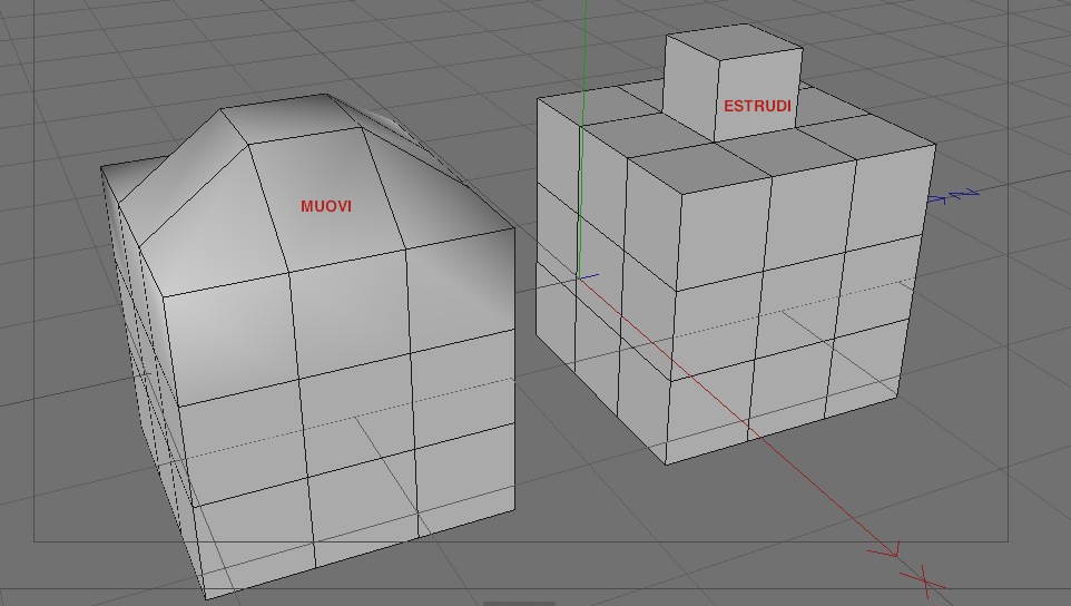

Inoltre, mi pare azzardato dire che spostare un poligono o estruderlo siano praticamente la stessa cosa:

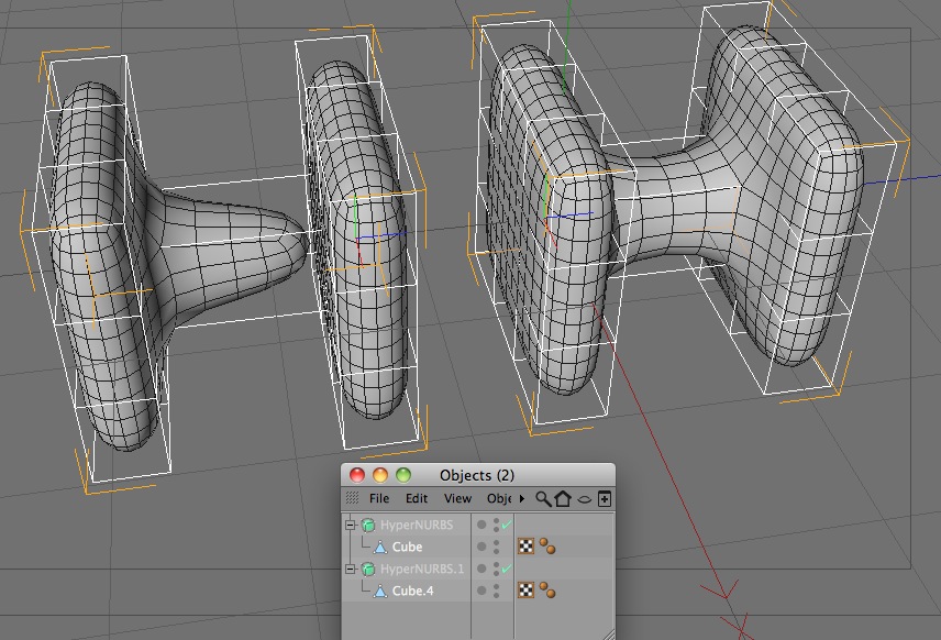

Che nella 14 (come nelle precedenti del resto, non è cosa nuova) sia possibile snappare verso un poligono va bene, ma non diciamo che è come usare il Bridge.. il bridge crea della geometria unendo fisicamente i vertici, particolare abbastanza fondamentale...basta pensare a che succede quando poi metti tutto dentro un Hypernurbs, ad esempio.

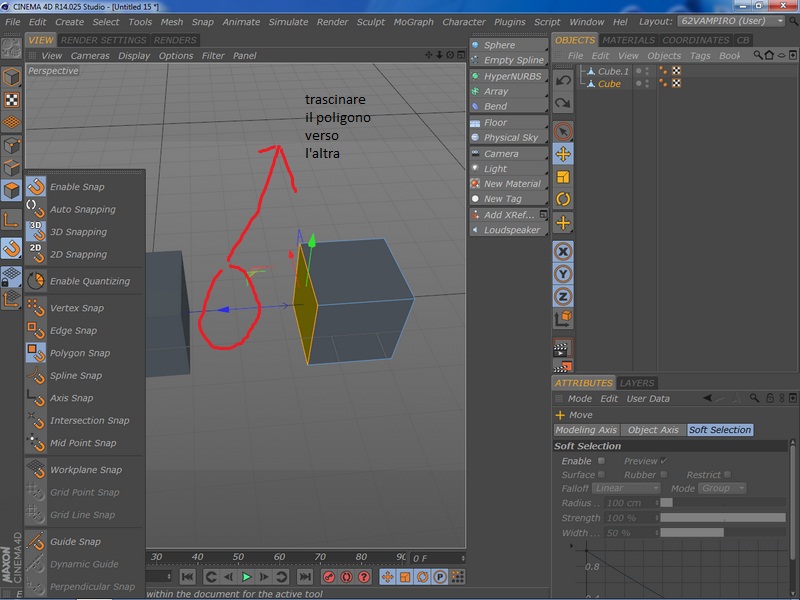

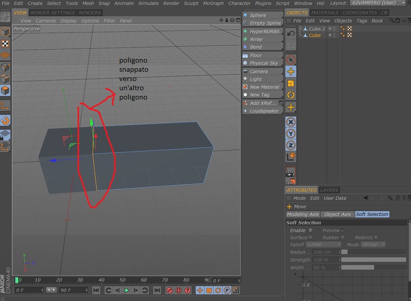

Nella 14 un poligono o gruppi di poligoni possono essere snappati verso altri poligoni. Con lo snapping si otterrà cmq, nell'esempio, la seconda geometria: per questo ho detto che si può evitare di usare il Bridge. La geometria della seconda immagine la si può mettere sotto HN dopo "Connect Objects+Delete", così come se la si ottenesse con il Bridge: non vedo, quindi, la differenza dall'ottenerla con lo snapping o con il Bridge.
Nella seconda parte del primo post di Bird si chiedeva sullo snapping :) :) :)

se tu avvicini due poligoni (con lo snapping, a mano, evocando satana, quello che vuoi) non ottieni una geometria unita, quindi tra quelle due facce ci sarà sempre un BUCO. Il connect & delete non risolve il problema, visivamente ti potrà sembrare la stessa cosa, ma ti basta fare una prova con Hypernurbs per renderti conto che non lo è (al limite magari dando un Optimize alla fine, ma bisogna vedere). Non tutti modellano cubi insomma...
