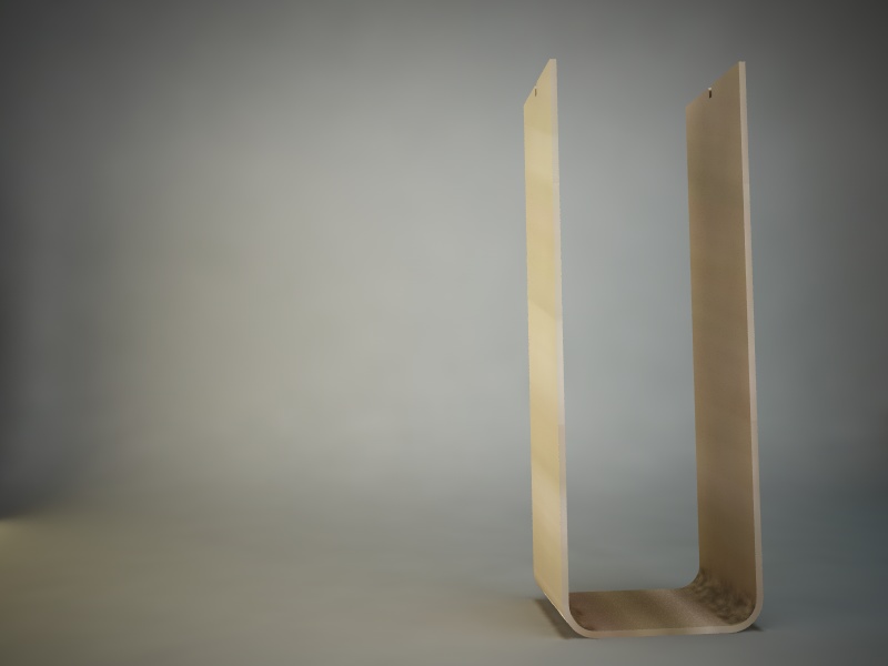

Immagino che sto per fare una domanda abbastanza banale, ma non essendo un professionista non riesco a trovare da nessuna parte la risposta.
Sto renderizzando un oggetto con vray. Ho creato uno studio con 3 luci area e una phisycal camera. Tutto bene se non fosse che l'oggetto mi viene macchiato. Ho letto in alcuni post che basta aumentare il valore dei secondary rays bias, ma non so che valore dargli perchè non è che funzioni piu di tanto.
allego un render e il file cosi se qualche buon anima mi vuole aiutare...

ora è da tanto che non metto mano al programma ma prova a fare un rendering usando le impostazioni standard a media qualità

Ero già nelle impostazioni medie, ho provato a mettere anche hight quality.
Non mi fa neanche vedere la texture del materiale. Ho caricato una texture legno e si vede, come nella foto che prima ti ho allegato, tutto marrone e basta

c'era un poco di casino nel modello.

Cmq ti allego un'altra immagine che mostra sta volta non macchie ma illuminazione dei bordi inspiegabile.
Secondo te che è? stavolta non dovrebbe essere il modello con problemi.

- il video è un dimostrativo di come fare un set fotografico in Cinema, in particolare versione 13 ma la logica è la stessa
- imparato il meccanisco del video (dove mettere le luci e quali usare) ci metti 15 min a rifarlo (a quanto pare l'hai rifatto)
- le stesse luci e camera le applichi in Cinema 11 ed applichi le tag di vray2 (fatto?)
se hai impostato i tag luci e camera devi bilanciarle che è buio ed il gioco è fatto.
Non è il modello, controlla che parti da qui e fai una prova:
- GI attivo con preset low
- Luci area con ombra area attiva (non in cinema ma nel tag di vray) potenza 1
- tag phisycal camera con valori standard
- color mapping lineare standard
