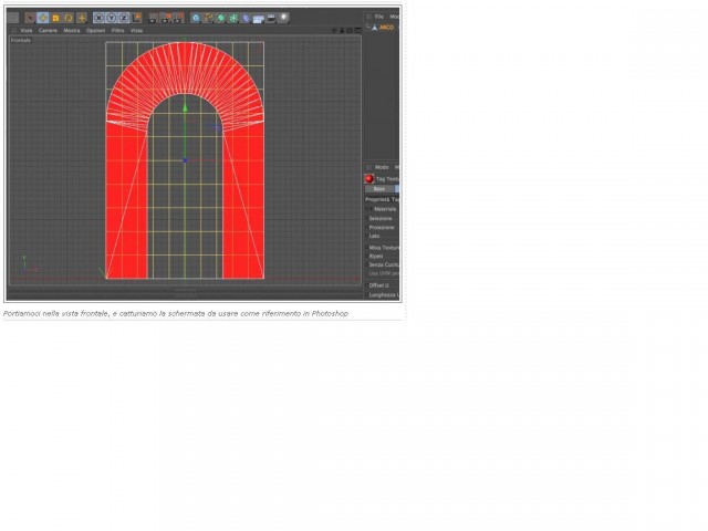

si...detto semplice chiedo come si mappa.
Mi riallaccio a una risposta di arkimed data nel post: texture su arco
e allego un suo esempio...
Io vorrei capire come posso esattamente mappare tutte le altre faccie di questo arco.
Se proietto un'altra faccia dell'arco non parallela agli assi della scena di C4D le sue proprzioni, in una delle viste, sono aberrate rispetto a quelle sue reali...si ovvio.
In pratica in C4d ho le vite top front right ecc ma non posso calibrare queste viste ...o cambiare gli assi della scena che poi dovrebbero riconsegnarmi una proiezione esatta faccia scelta.

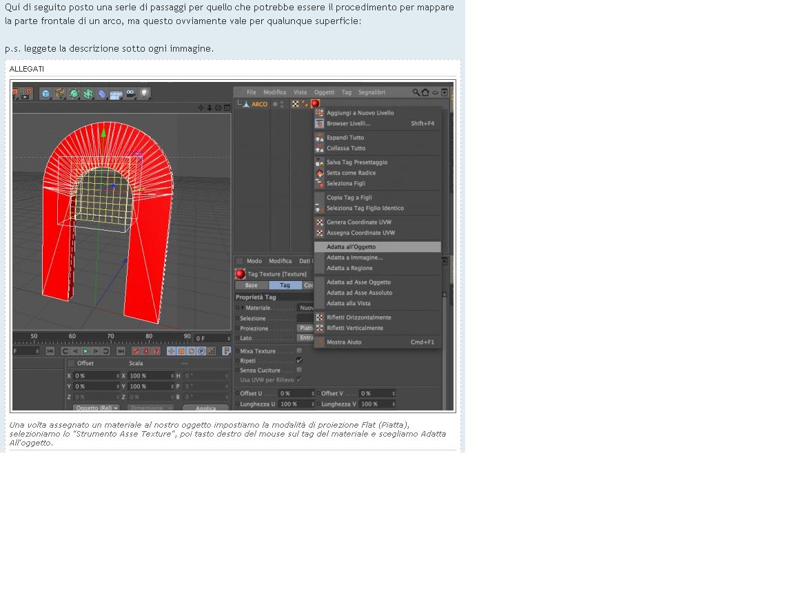

In genere per oggetti architettonici squadrati (es. muretto) conviene usare la proiezione cubica e non la piatta proprio per gestirla meglio e più rapidamente negli spigoli. Per l'arco la faccenda si complica un poco e ci sono diversi metodi di stesura, su cui di recente s' è parlato in un post.

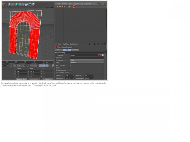

Comunque per ruotare gli assi della texture (tranne che in modalita UVW) devi selezionare l'oggetto, il tag della texture e azionare lo strumento asse texture. Ti appare una griglia gialla che ti fa capire posizione e ingombro della texture. Ora puoi usare i comandi muovi per traslarla secondo gli assi, ruotarla o scalarla usando le maniglie nella vista. Questo è molto utile nei muri in mattoni, per far coincidere le fughe e le dimensioni dopo l'angolo o riportare nella giusta misura il n°di mattoni finiti.
Re: Texture pim pam
non preoccuparti non sei contorto...il problema però è che non lo puoi fare in questo modo, ossia variando l'orientamento delle viste prospettiche per adattarle ai tuoi oggetti, bensì devi fare il contrario.
Per capire meglio il concetto, pensa alla mappatura Flat come un'immagine proiettata da un proiettore di diapositive sul tuo oggetto... quindi quando vuoi mappare una superficie gli assegni un materiale e poi con lo strumento Asse Texture, ruoti la texture in modo che venga proiettata perpendicolarmente alla superficie.
Detto questo è chiaro che per compiere l'operazione di mappatura in photoshop che ti ho descritto, devi catturare un'immagine che riprenda frontalmente la griglia gialla in modo da avere la visuale dal punto di vista del proiettore.
Per fare questo puoi fare in due modi... o ruoti l'oggetto interessato per adattarlo ad una delle viste perpendicolari, o crei una camera "provvisoria" che posizioni manualmente di volta in volta in modo da averla appunto nel punto di vista del "proiettore".
