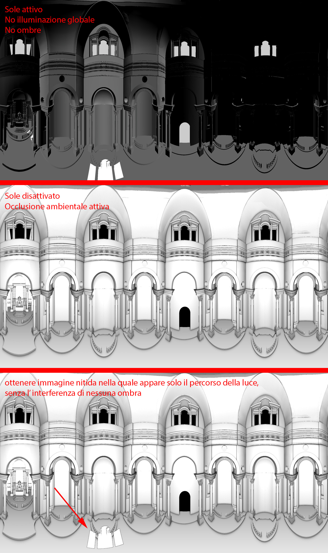

devo effetturare un filmato quicktime Vr dell' interno di una chiesa, per far vedere dove a seconda delle ore della giornata va a battere la luce.
Siccome deve essere una cosa comprensibile e schematica, ho bisogno che non ci siano ombrealcune ma solo il percorso della luce passante dalle finestre.
Allego un immagine nella quale, nel primo caso attivando la luce solare, pur senza illuminazione globale si nota si dove va a battere la luce ma l' immagine si sfuma tra grigio e nero, e questo è deletereo per il risultato che vogliamo.
Diciamo che il risultato che vorrei è quello ottenuto dalla seconda immagine dove non è presente illuminazione e quindi la tonalità rimane uniforme più il semplice percorso delle luci senza però presentare la sfumatura delle ombre su tutta la struttura. E' possibile?
E' possibile farlo in un unico passaggio o devo fare tutto tramite il multipass e poi rimontare i pezzi in premiere per esempio.
Dicamo che siccome i tempi stringono e va effettuato per varie giornate e vari orari, volevo perderci il minor tempo possibile.
Sapete aiutarmi? grazie mille

così su due piedi io opterei per la postproduzione...potresti renderizzare, tramite il multipass, i soli canali Ambient Occlusion e Illumination, dopodiché li sovrapponi in post e ne gestisci semplicemente l'opacità... credo sia un buon compromesso e alla fine non dovrebbe portarti via molto tempo.
