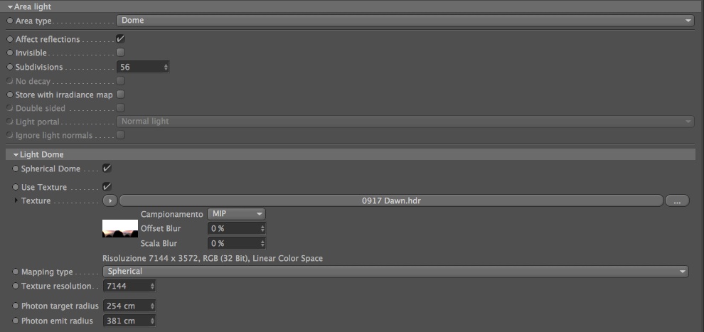

Come potete vedere l'HDRI è assolutamente fuori scala e non riesco in alcun modo a dimensionarla... inoltre vi faccio vedere come ho impostato la luce Dome:

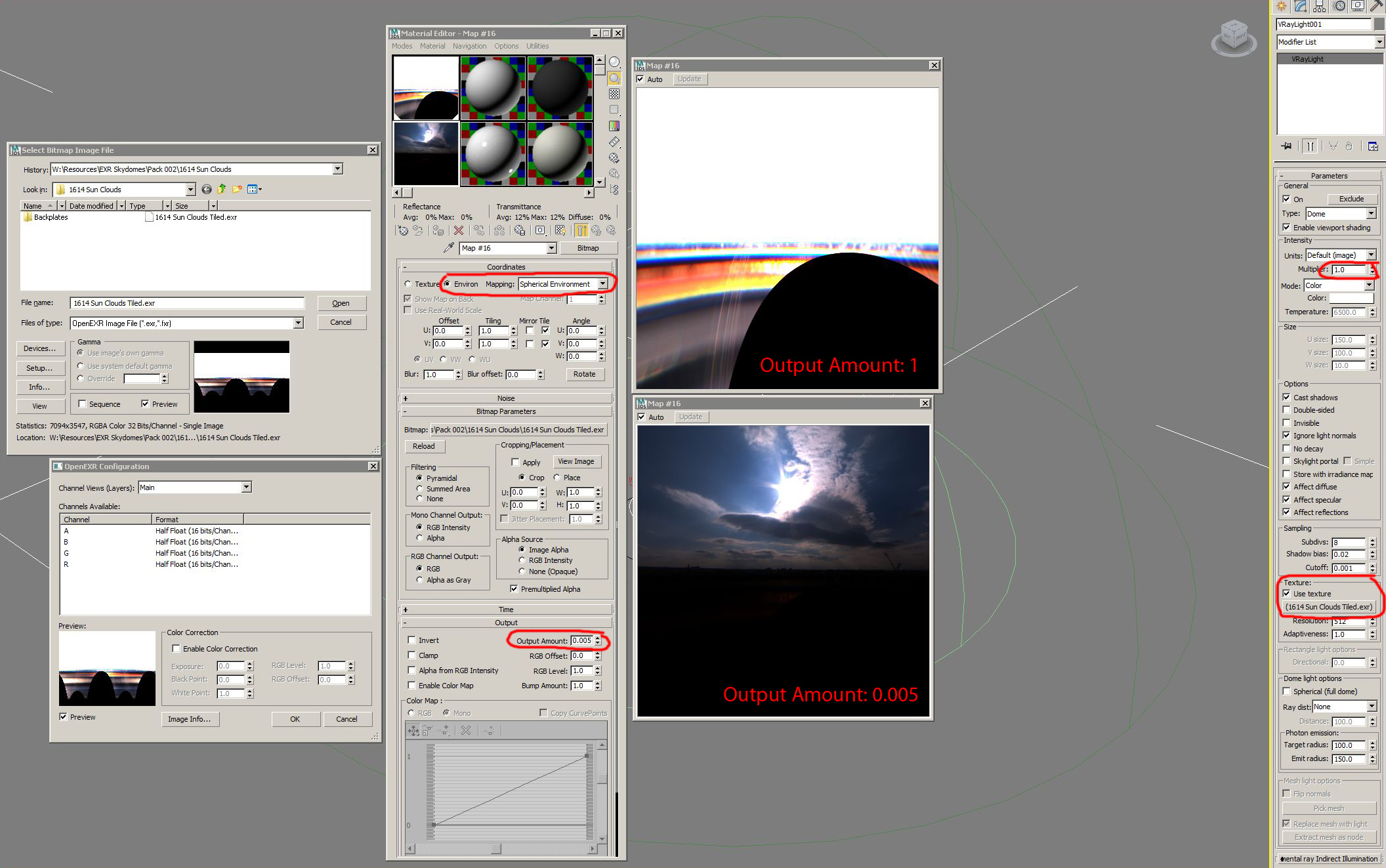

In realtà in questo tutorial per 3DS Peter spiega come fare ma non trovo le stesse impostazioni in C4D....
