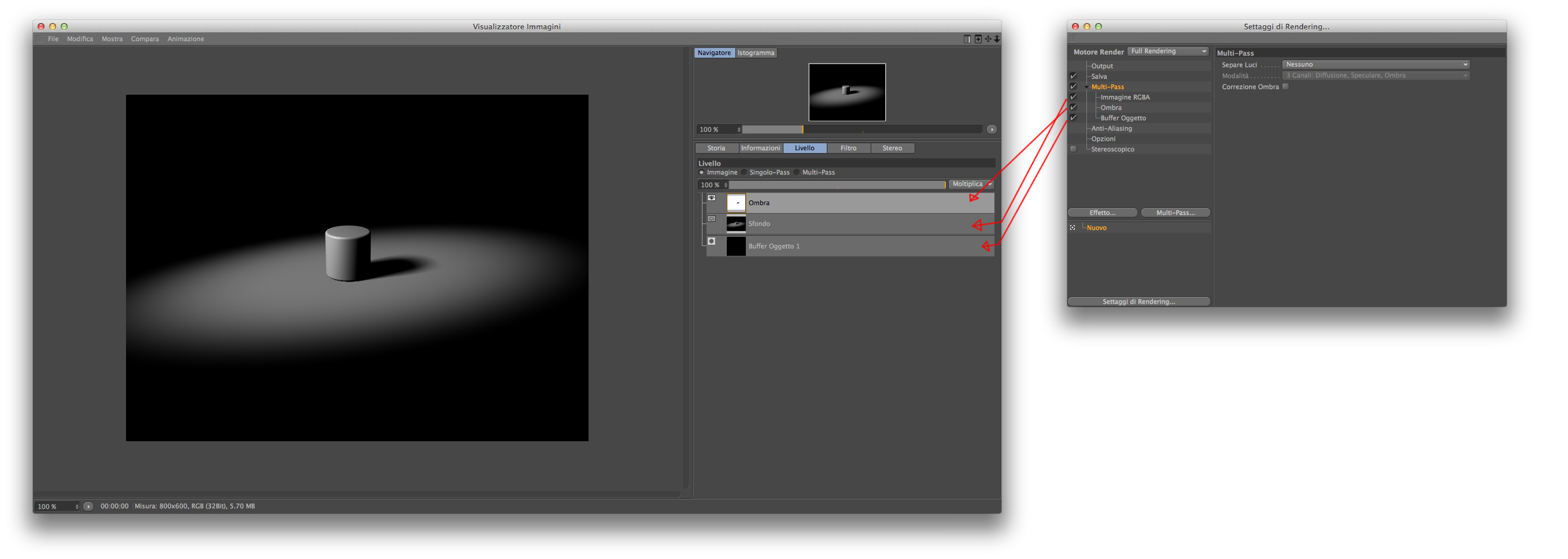

Forse ho sbagliato qualcosa...ho impostato come mi hai detto però non riesco a nascondere solo il pavimento. nei vari livelli trovo ombre e sfondo, ma lo sfondo comprende anche il cilindro in questo caso.

Grazie a entrambi, ho fatto proprio come mi avete detto ma quando apro il file con AE o con PS (per una verifica) non trovo il livello con il canale alpha dell'oggetto a cui ho applicato il tag buffer.

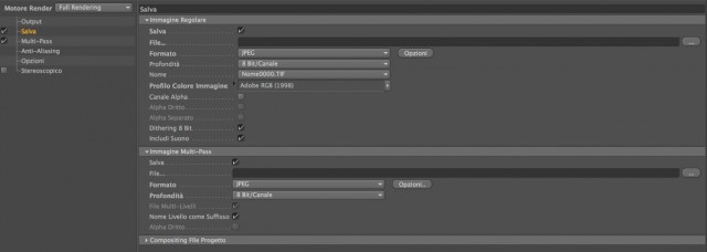

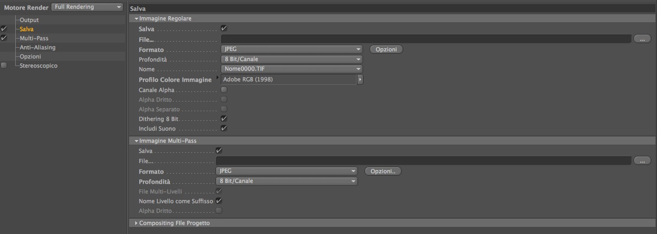

ma il salvataggio dei file è attivo?
devi inserire in cinema il percorso del salvataggio del render "immagine regolare" e del multipass "immagine Multi-Pass"
così avrai sequenze di immagini da importare in AE, una con il render, una con il buffer 1, una con l'ombra...etc..
