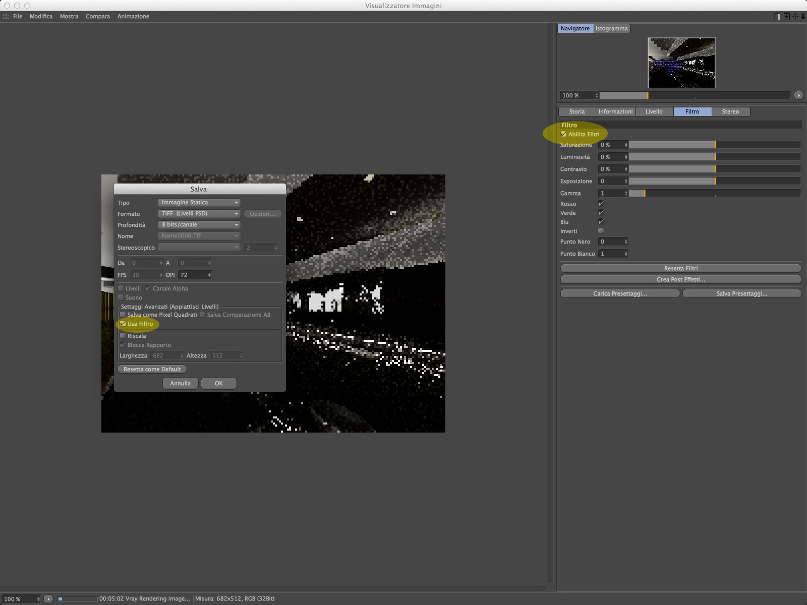

ti succede con tutte le scene?
una possibilità potrebbe essere che hai attivo qualche filtro nel visualizzatore immagini, e quindi l'immagine che si salva si salva senza filtri o viceversa...

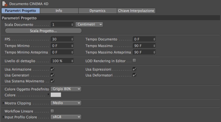

un altra possibilità potrebbe essere un problema di LWF e Multipass, che insieme con vray renderizzano immagini slavate, in questo caso potresti accertarti che nel documento non ci sia la spunta su linear workflow (ctrl+D)

era il workflow abilitato nei parametri progetto!!!! :nono
Grassie mille per la dritta!!!!

Ma come si fà a mantenere la spunta su linear workflow disattivata, visto che ogni volta che apro un file nuovo in cinema me la mette comunque di default? Ho provato a salvare come interfaccia predefinita ma non funge!

bada ha scritto:Ma come si fà a mantenere la spunta su linear workflow disattivata, visto che ogni volta che apro un file nuovo in cinema me la mette comunque di default? Ho provato a salvare come interfaccia predefinita ma non funge!
Crea un progetto con le caratteristiche che vuoi e salvalo nella cartella di Cinema 4D, con il nome "New".

scusate, ma si deve togliere il workflow solo se uso il multipass o anche in renderizzazioni senza multipass ?
