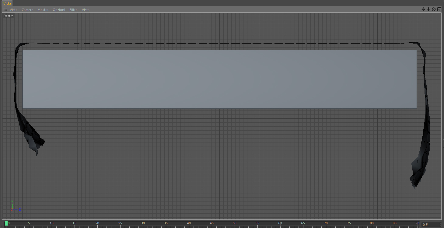

E' normale che quando lascio cadere un piano(tag tessuto) su un oggetto(tag collisione) si modella in base ai setaggi impostati, ma rimane sempre distanziato dall'oggetto collisione ?
E' proprio così...o sbaglio qualcosa? Allego una schermata per far capire meglio.
Grazie
Tony

ciao Tony.
è normalissimo, poiché nel menu "esperto" del tag cloth (quello più a destra) ci sono i margini di collisione punto, lato e poligono, che sono 1,5 - 1,0 e 0,5 mi pare.
dalla tua immagine si vede palesemente il tessuto a +1,5 rispetto il piano.
regola questi parametri per avere un margine di collisione più basso, tipo ad esempio 0,1 - 0,08 - 0,05.

autumnkeys ha scritto: ciao Tony.
E' vero!! Funziona!! :idea: :!:
