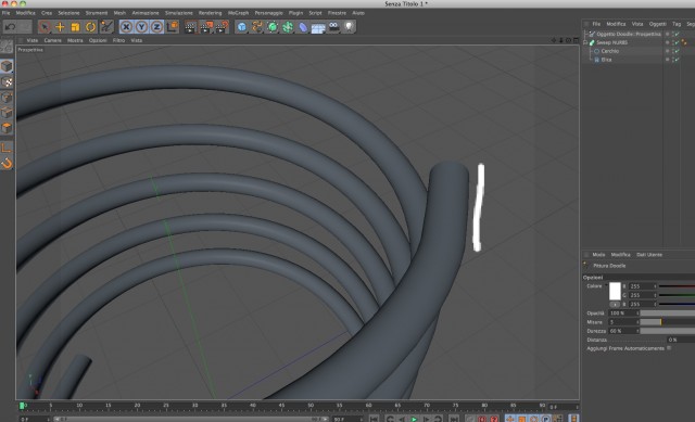

Ciao a tutti, una domanda magari semplice...ho cercato sul forum ma non ho trovato discussioni a riguardo.
Ho notato che quando utilizzo una spline elica come percorso in una sweep nurbs, i tratti iniziali e finali della forma ottenuta (ad esempio una molla) non seguono precisamente la curvatura delle spire dell'elica. Ho provato a modificare i punti intermedi, ma senza successo.
Allego immagine per chiarezza. Bisogna "conviverci" o c'è qualche settaggio da impostare?
Grazie a tutti, un saluto! :)

Ciao Kospe :)
prova con l'aumentare il valore in "suddivisione" della spline elica

sciadabuza00 ha scritto:Ciao Kospe :)
Ciao sciadabuza00, grazie mille! Funziona! :) :) :)
Direi che è necessario salire molto con la suddivisione, arrivando a 400 - 500, per avere una curvatura sufficientemente morbida.
Grazie ancora, ciauz!
