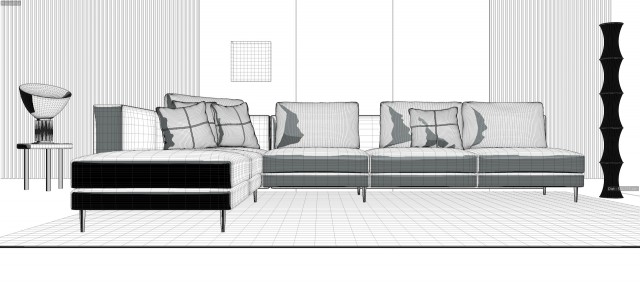

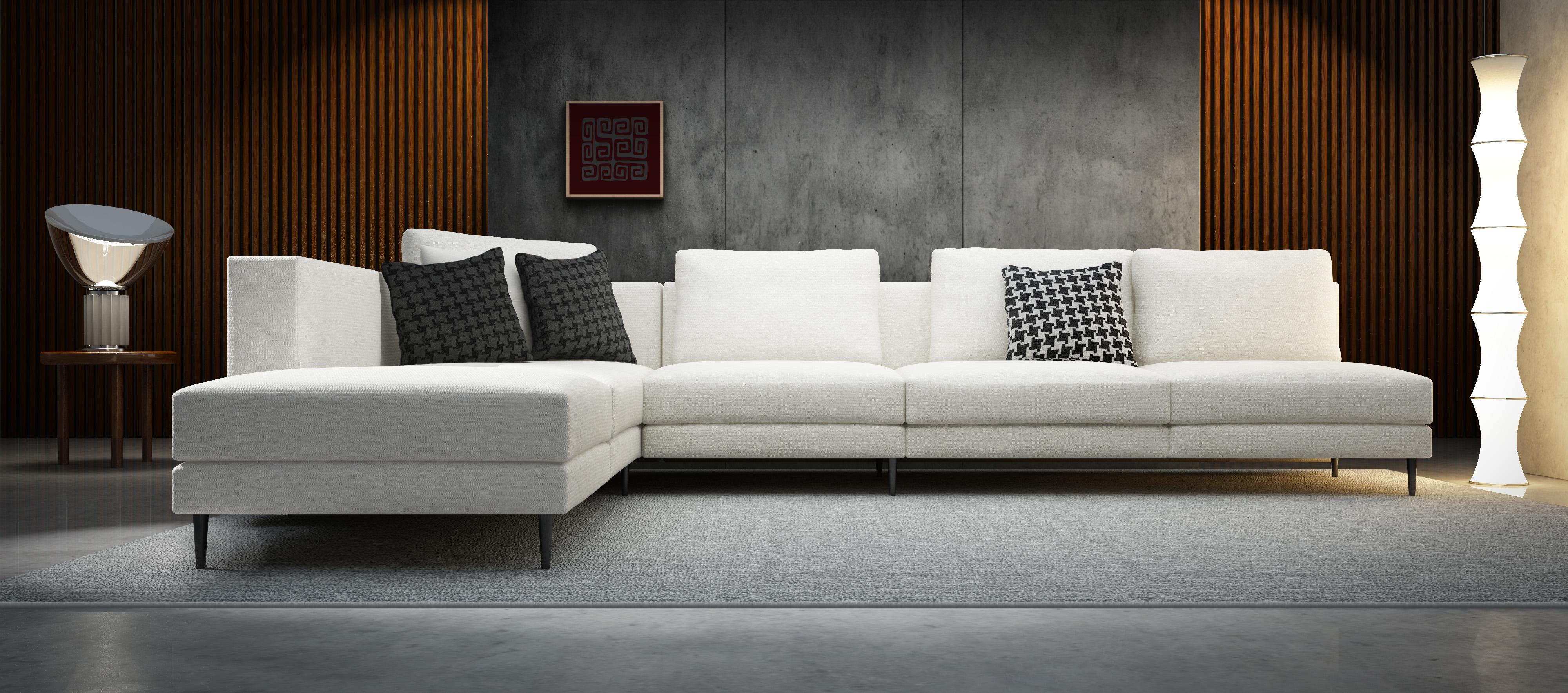

che ne dite?
Per cliente amante di Minotti...
che ne dite?
