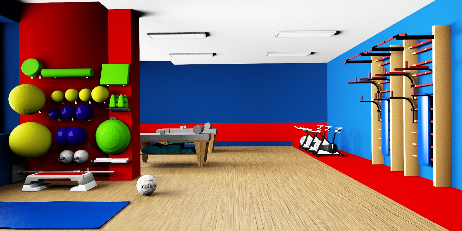

sono alle prime armi con C4d e Vray, posto un'immagine d'esempio perchè pur impostando i parametri come consigliano i tutorial in rete, ottengo un effetto assolutamente irreale. Come fonti luce ho inserito due luci area davanti alle finestre (sono su tutta la fascia sinistra) e delle luci area a soffitto, in corrispondenza delle plafoniere. Le luci area a finestra hanno un'intensità 10, mentre quelle a soffitto 0,5.
Potreste darmi qualche dritta su cosa sbaglio.
Grazie!

Re: Aiuto settaggi
Irradiance map
Min rate -3
Max rate 0
Hemis. sub 70
Interpolated samp. 20
Light cache
Subvision 850

Re: Aiuto settaggi
togli tutte le area
e incomincia a metterne una alla volta
renderizza
posta
